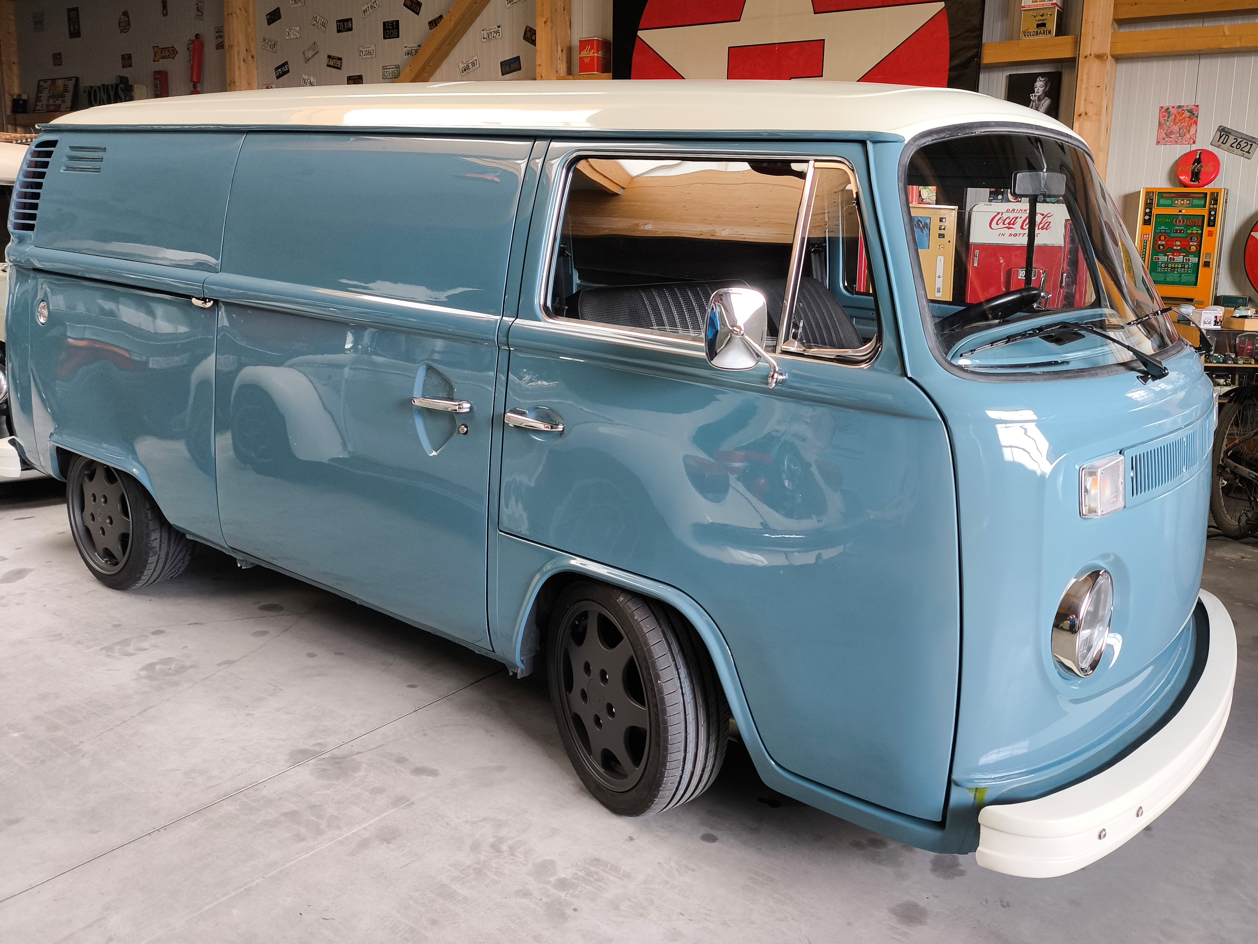

Ich bin mittlerweile 48 und der Bus fährt immer noch nicht, wobei es im letzten Jahr fast soweit gewesen wäre...
Leider muss jetzt der Motor zum 2. Mal überholt werden
Aber der Bus sieht auch ohne Motor gut aus

				der Kasten sieht echt genial aus
Was ist denn das Problem mit deinem Motor?

				Hallo Matthias,
sehr schöner Bus, ist toll geworden
Magst du was zum Fahrwerk sagen und was für ein Motor, Typ1 oder 4?
Grüße aus dem Schwarzwald
Olle
				Re: Servus
				Verfasst: 07.02.2025 13:02
				von Allgäukasten
				Hallo Olle,
die Hinterachse ist über die Drehstäbe tiefergelegt und aktuell sind verstellbare Schwerter eingebaut. Die Anschläge oben wurden entfernt um die maximale Tieferlegung ohne Veränderungen am restlichen Rahmen zu ermöglichen. Stoßdämpfer sind die etwas kürzeren für den T3 von TA-Technix montiert. Tiefer geht jetzt nur noch mit Rahmenschnitt und noch kürzere Stoßdämpfer.
Die Vorderachse hat Rasterplatten von CSP erhalten und die Anschläge wurden entfernt. Ursprünglich waren die (günstigen, überall verfügbaren) Tieferlegungsachsschenkel geplant. Aber nach einigen Meldungen zu Materialmängeln habe ich das wieder verworfen. Jetzt sind umgeschweißte Achsschenkel auf Basis originaler Achsschenkel eingebaut (der ICEMAN hats gemacht, ca. 4,5 cm Tieferlegung). Da ist jetzt auch noch ordentlich Luft nach unten, aber die Radhäuser begrenzen das im Moment. Stoßdämpfer sind gelbe KONIS von der Käfer-Hinterachse.
Bereifung VA 175/50 R16 auf 6 Zoll ET 52 und 15mm Lochkreisadapter (auf dem Foto sind noch 195/45 R16 montiert)
Bereifung HA 205/50 R16 auf 8 Zoll ET 52 und 15mm Lochkreisadapter
Motor ist ein Typ4 mit ursprünglich 1,8 Liter und hat jetzt 1,9 Liter. Nockenwelle ist umgeschliffen auf 272°, Vergaser sind originale alte Weber IDF36
