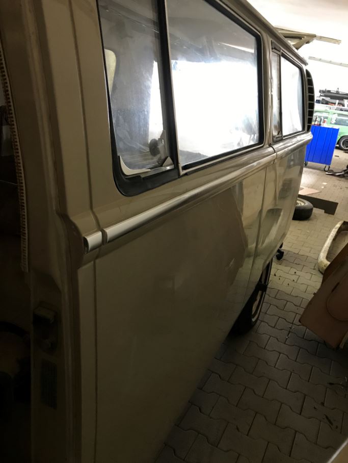

Was Fenster und Innenausstattung angeht habe ich bereits alles ausgebaut und gereinigt. Ich habe auch schon den neuen Himmel eingezogen (wirft leider ein paar Falten) und das Armaturenbrett habe ich geschweißt und neu lackiert. Türdichtungen eingeklebt (passen alle soweit gut nur die Türen gehen sehr streng zu und es trägt auch etwas auf), aber wie ich gelesen habe ist das ein bekanntes Problem. Ich hoffe das setzt sich noch mit der Zeit.
Was noch zu machen ist:
Die Fensterdichtungen: (Hier auch meine wichtigste Frage dazu) Ich habe die Alu Chromkeder verbaut, diese wollte ich auch wieder haben, somit habe ich mir einen kompletten Satz bestellt, welchen ich auch schon auf die Scheiben aufgezogen habe. War eine ziemliche Fummelarbeit aber mit viel Vaseline ging das auch. Ich wollte die Scheiben auch schon einsetzen aber das funktionierte überhaupt nicht. von meinem T3 kenne ich ja eigentlich schon den Ablauf und hätte eigentlich gedacht dass ich es so wieder machen kann (Wäscheleine, Vaseline um den Fensterrahmen und Silikonspray um den Gummi), leider vergebens. Die Gummis sind so unflexibel und gehen kaum in den Rahmen hinein. Sobald eine Seite eingezogen ist, rutscht die äußere Dichtlippe in den Rahmen hinein und es wird unmöglich die Scheibe weiter einzuziehen (ich hoffe man versteht was ich meine
Ausstellfenster hinten: Diese sind soweit in einem guten Zustand. Die Gummis habe ich natürlich neu gemacht. Diese hätte ich auch schon in den Bus eingesetzt, aber diese passen auch nicht richtig. An den Ecken ist noch ein Spalt (auch hier ist der Gummi so unflexibel, dass er nicht anliegen kann) und ich denke auch nicht, dass das Glas selbst gut abgedichtet ist. Gibt es hier vl. auch unterschiedliche Hersteller?
Ich hoffe mir kann bei den Fenstern jemand weiterhelfen. Ich weis mittlerweile nicht mehr weiter was ich noch ausprobieren könnte.
