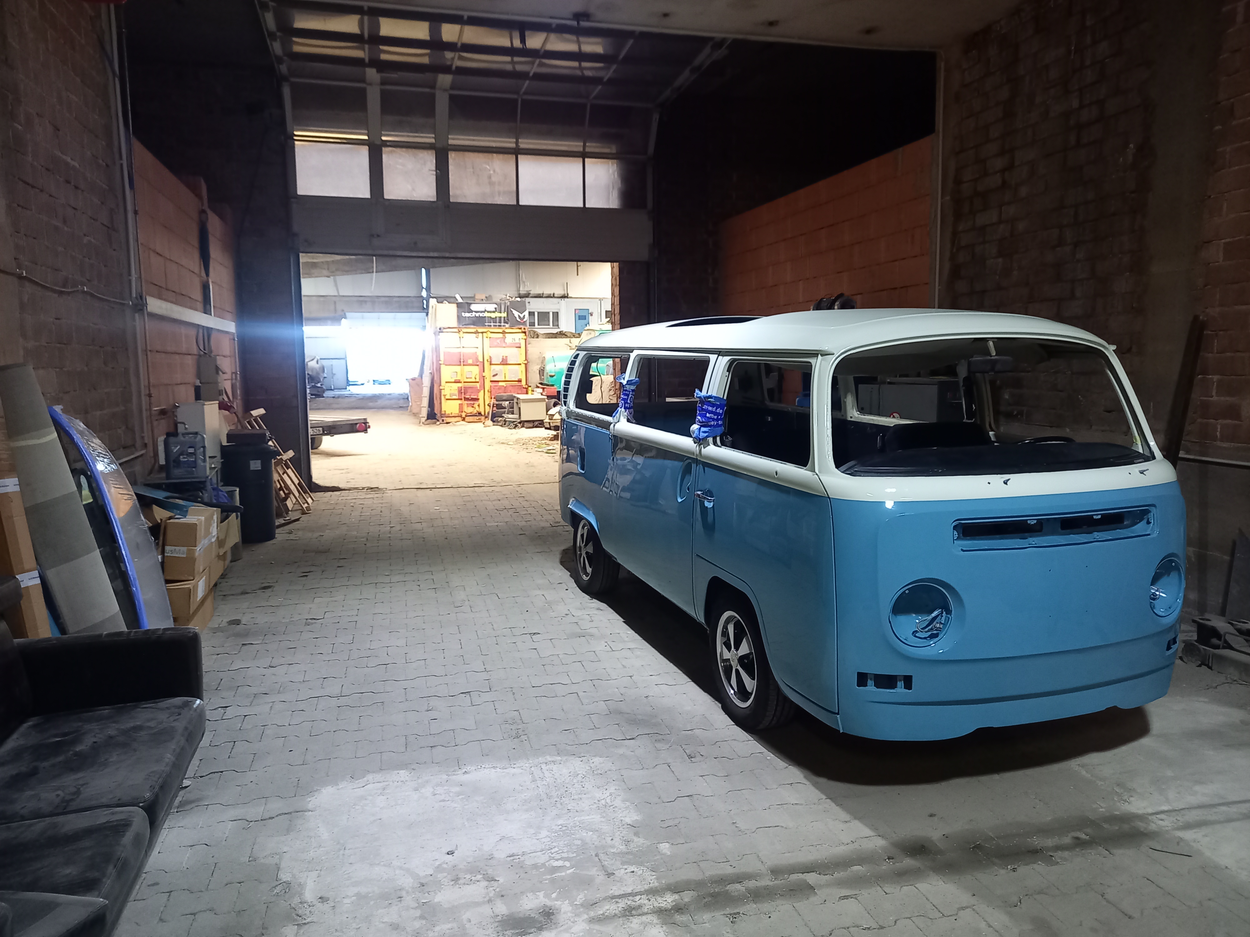

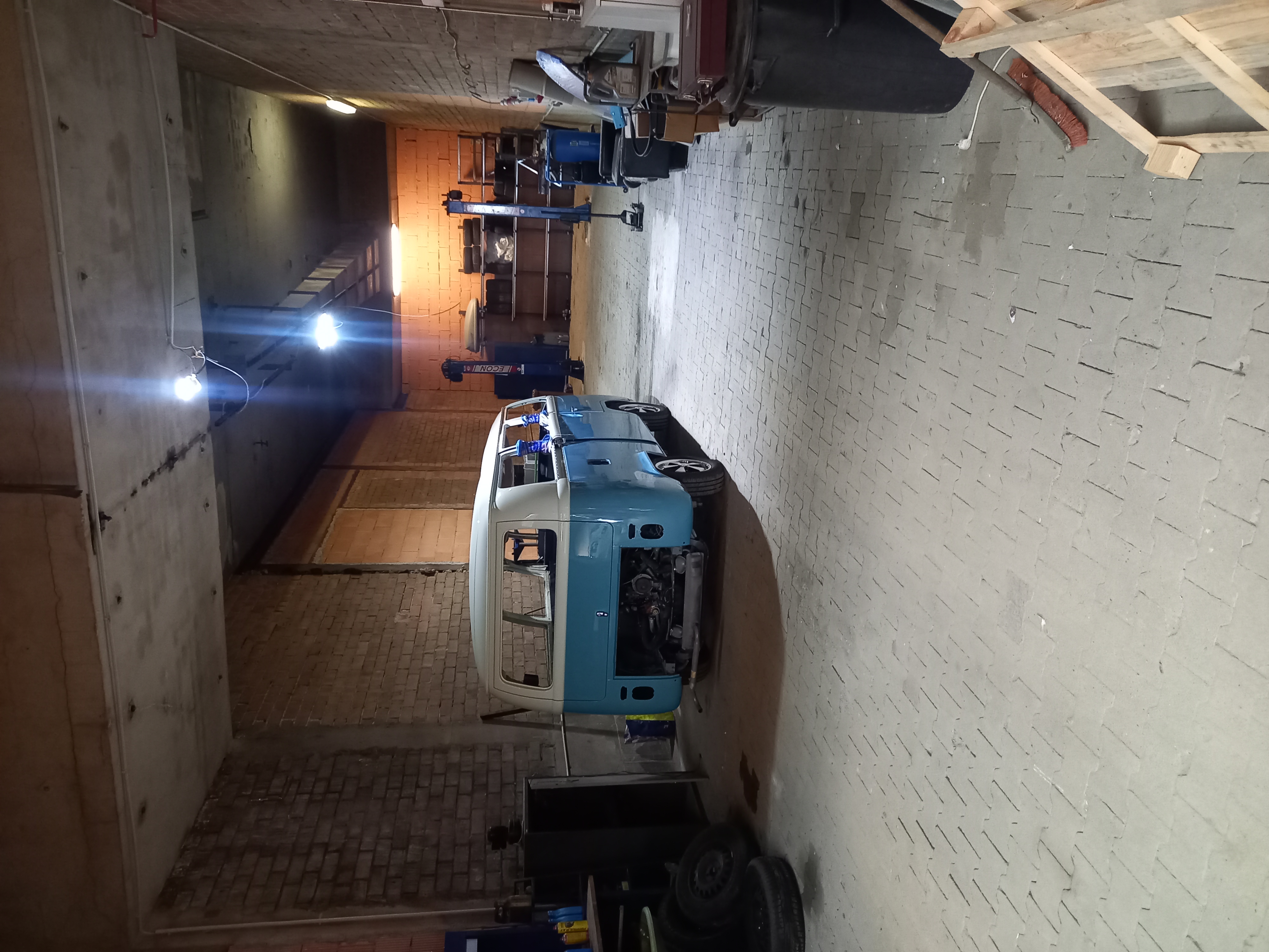

Guten Tag beinand :wink:
langsam werden Fortschritte gemacht und es gibt erste Probleme.
Zuerst das Positive: Der Bus ist geschweisst. Die Qualität vom Reparaturblech (Front) hat sich echt als sehr gut erwiesen.
Das geknickte rechte Eck hinten wurde vom Karosseriebauer ausgerichtet und er ist soweit lackierbereit :)
