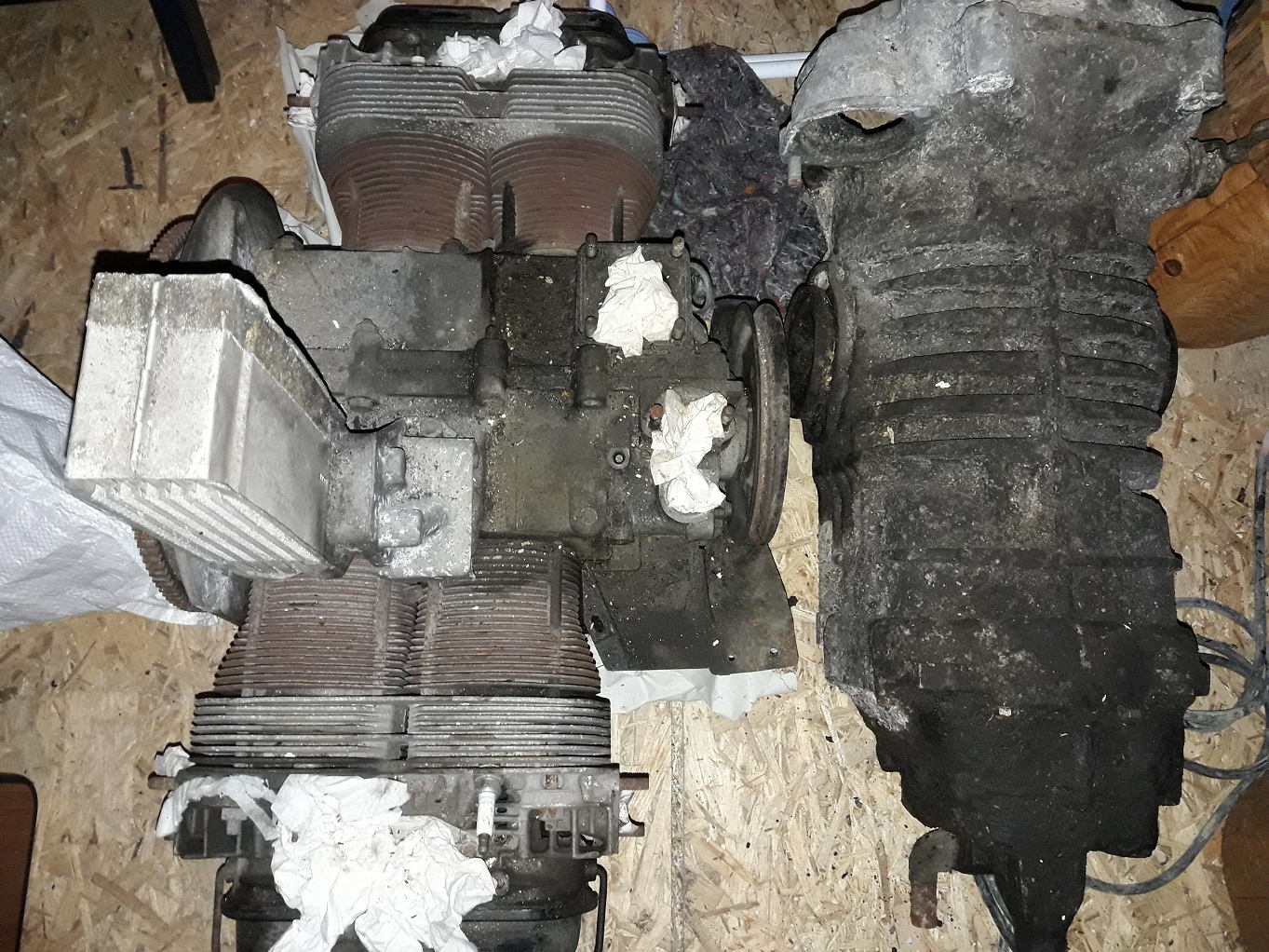

- dem Motor und dem Getriebe dass die Witwe "für den Schrottkerl" an den Straßenrand legen wollte (konnten wir soeben noch retten :bier: ) - siehe Fotos , passen die als Ersatz dazu?

- dem Motor und dem Getriebe dass die Witwe "für den Schrottkerl" - siehe Fotos
sehe keine Fotos bisher?
das liegt wohl daran, dass ich vergessen habe sie anzuhängen :D

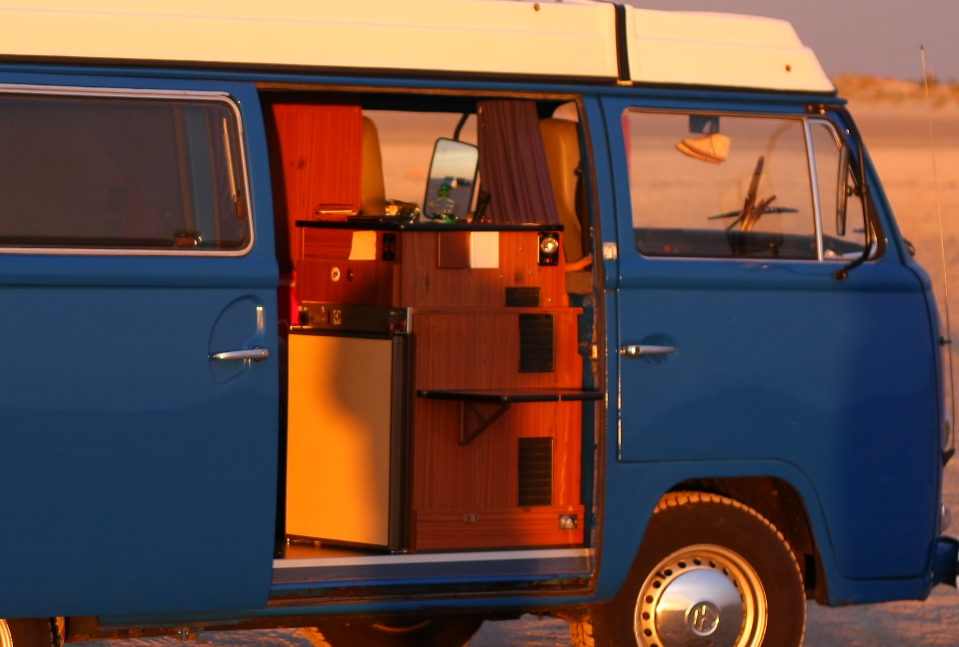

Mach doch mal Bilder, was ihr da innen habt... es ist ja auch außen nicht alles original und wir wissen nicht was da verbaut wurde.
Kann von hier aus leider nur mit einem Bild dienen, darauf sieht man den Kühlschrank:
Als Heizung ist eine Trumatic 2800 verbaut. Diese funktioniert auch im Gasbetrieb, allerdings nur bei 230 V.
Läuft die auch nur mit 12 V ? Eigentlich müssen ja nur die Lüfter und Zündung betrieben werden....

Hallo Jan. Schöner Bus. Ich sag mal individuell umgebaut. Das Dach ist von nach 73 und das Deformationselement und die Stoßstangen sind auch nicht ganz korrekt. Aber es sieht alles sauber gemacht aus. Ursprünglich war es wohl mal ein Kastenwagen.
Falls du das Getriebe loswerden willst, sag bescheid :mrgreen:
Das Getriebe stammt vermutlich von einem 70 PS Motor und ist ohne Tuning mit einem 50 PS Motor nicht gut fahrbar. Denke ich. Selbst habe ich da keine Erfahrung.

Der Kühlschrank sieht nach irgendeinem Electrolux/Domenic Modell wie RM200 aus (Typenaufkleber sollte im Kühlschrank sein)
Brennerchen hinten an der Rückwand unten sieht dann etwa so aus (oben 40 Jahre alt unten neu)
das weiße Kästchen ist der Piezo Zünder, die kleine Glocke ist die Düse mit kleinem Löchlein - beides gibt es auch neu.

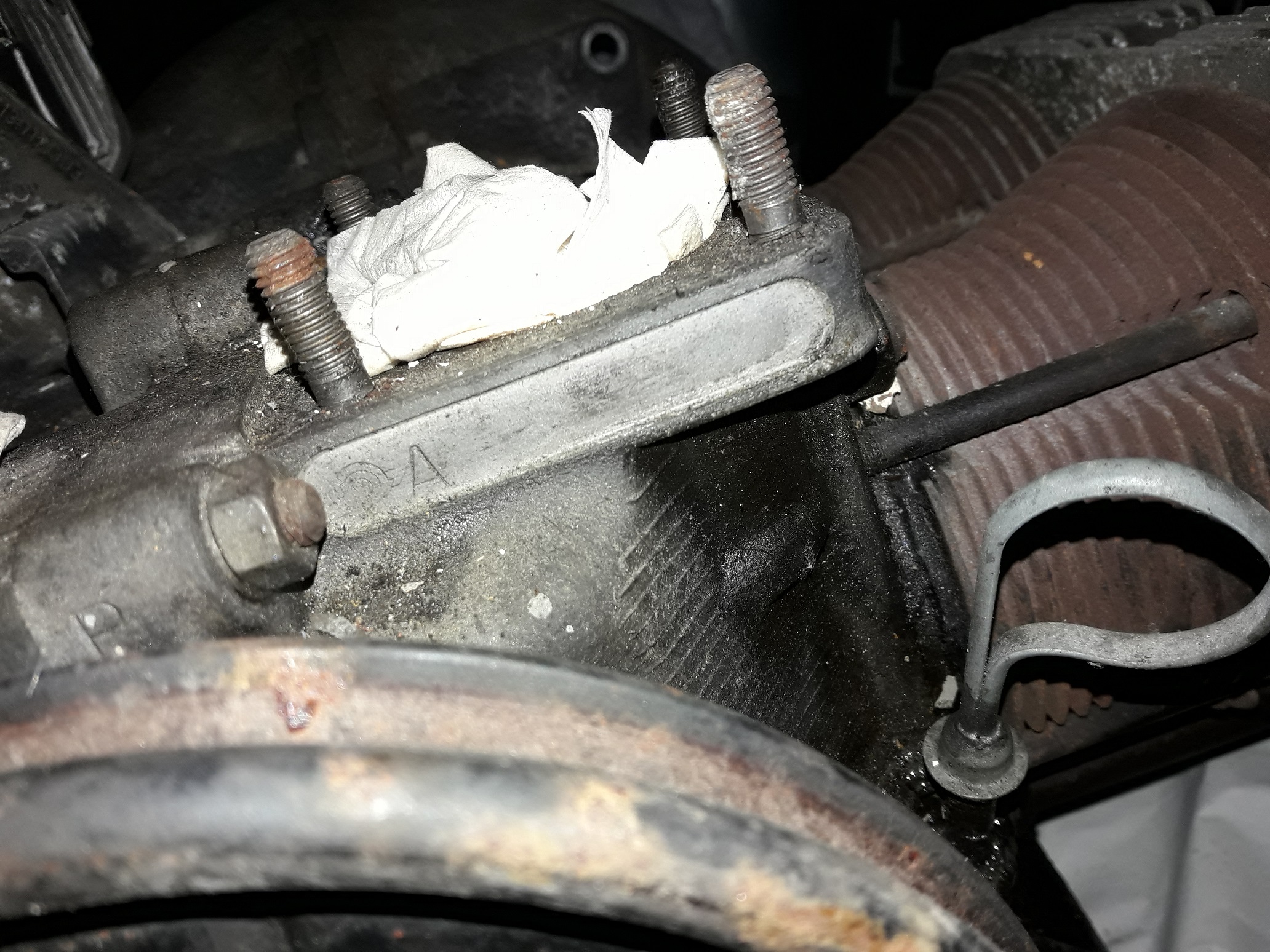

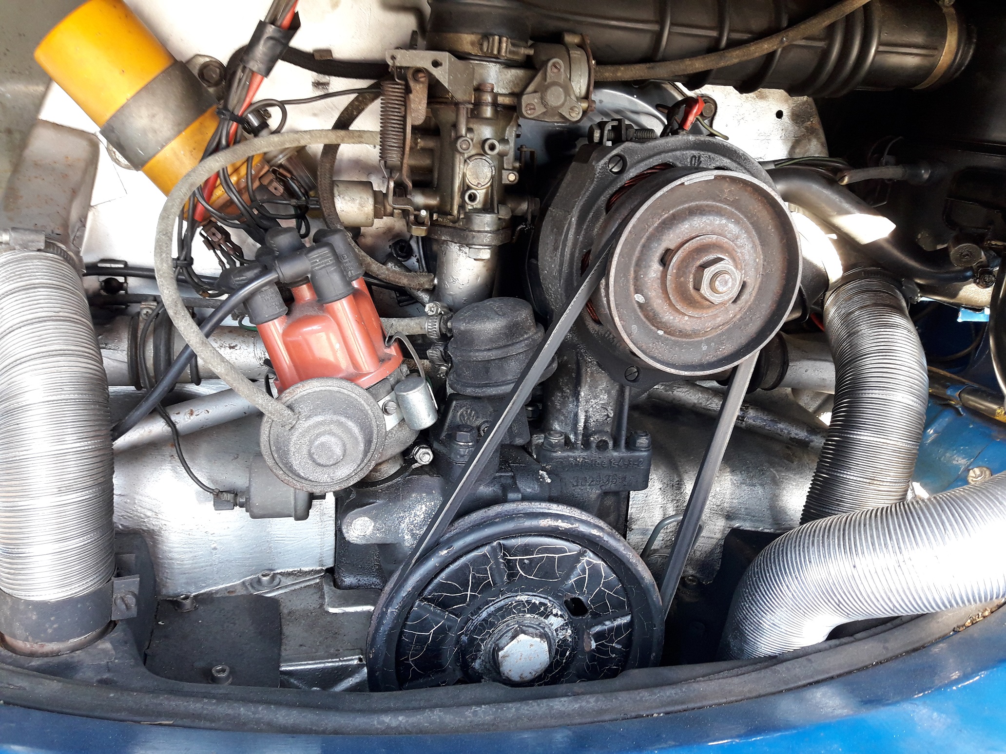

Ja sieht nach Bulli aus... kleiner Typ1 Motor - und großes Typ4 Getriebe (wahrscheinlich CP)
Genauer Typ sollte sich einfacher ausmachen,
wenn Du die vorangestellten Buchstaben der Motornummer (unterm Generatorfuß) und Getreiebnummer (Beifahrerseite oder bei Austauschgetrieben oben nahe der Getriebglocke) nennst...
Das Getriebe ist leider sehr stark verölt. Ohne ausgiebige Säuberung kann ich da leider nichts erkennen.
Im Motorblock ist nur ein "A" eingeschlagen, die 6 oder 7-stellige Nummer fehlt, oder wurde entfernt (?), oder sehe ich das falsch?
Das hier ist der Motorraum des Bullis:
Die VW Zeichen mit dem Pfeil drumherum steht für ausgetauschter/überholter Motor von VW.
Nummer wurde dann oft auch erst beim Einbau von vor-Motor eingestanzt.
Da es keine A Motor bei VW gab (oder? nur B, C... Motoren) wird das wohl ein AD oder AS werden sollen (unterschiedliche Lichtmaschine).
Aber vielleicht weiß jemand mehr...
Du hast eine Drehstromlichtmaschine (die Gleichstom ist kleiner/dünner) - gab's ab August 1973.
Die Motornummernbuchstaben auf Deinem Photo kann man nicht erkennen... sieht mir ein wenig nach Eigenbau-Chimäre aus.
Kein Doppelkanal, also auch kein AS - aber Drehstrom-Lima... ???
BTW: dringend die uralten Gewebekraftstoffschläuche tauschen - man sieht zu spät, wenn sie rissig werden und tropfen. Brandgefährlich!
Und die Kraftstofffilter im Hintergrund hat schon bessere Tage gesehen - dunkelbraun.
Bessere Position ist unterm Tank, da sicherer. Falls mal Schläuche abrutschen o.ä. tropft dann kein Benzin auf heiße Krümmer.
Es brennen oft luftgekühlte VWs ab - geht dann schnell...
