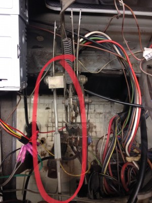

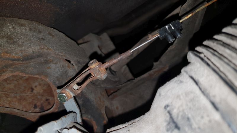

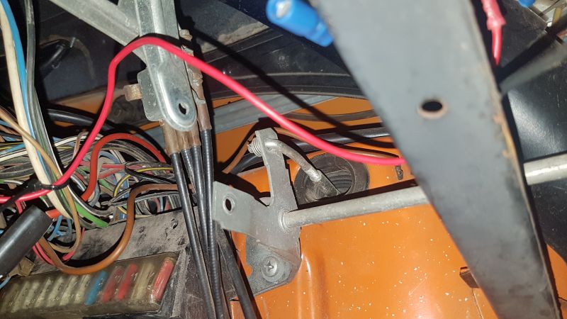

Die Heizung ist ohne Funktion, der mittlere Hebel biegt lediglich den Bowdenzug um. Diesen werde ich wohl tauschen müssen. Auch wurde an den Heizklappen der Zug mit einer Lüsterklemme repariert.
Die Frischluftzufuhr ist nicht mit dem Hebel verbunden. Hier fehlt wohl etwas oder ist der Hebel mit der Klappe nicht kompatibel?

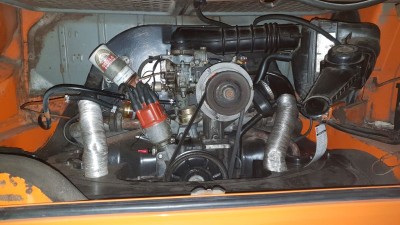

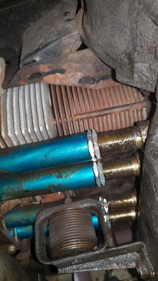

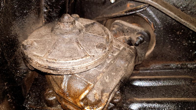

Der Motor verliert etwas Öl, wohl normal, aber zur Sicherheit mal ein Foto. Es kommt anscheinend direkt an den Muttern des Stößelschutzes raus. Und was ist das für ein metallner Balg nebenan?

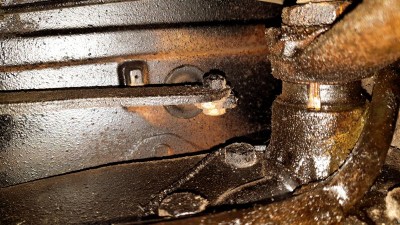

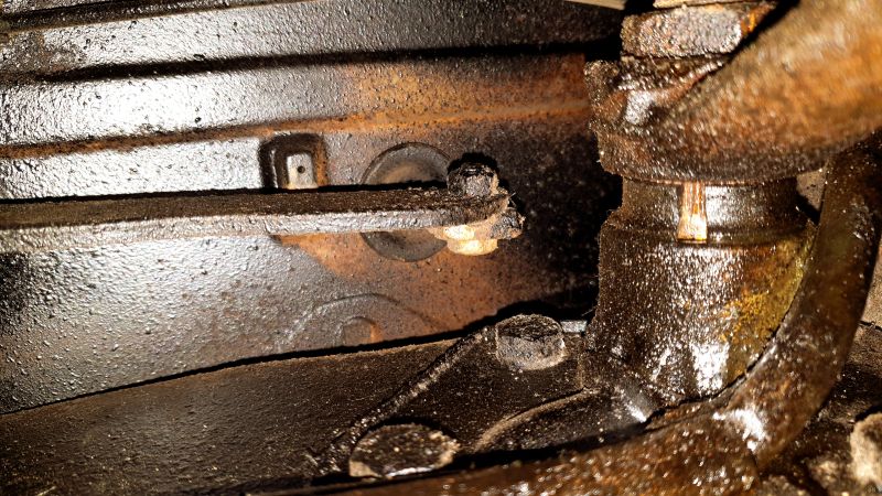

An der Lenksäule läuft Öl, Bremsflüssigkeit oder eine sonstige Flüssigkeit raus, nicht viel, aber das bereitet mir schon Sorgen. Kann hier jemand behilflich sein woran das liegt?
wie kommt Dein Werkstattmeister auf das Tuning?
Schau mal auf den Motorkennbuchstaben.
AB ist 1300ccm mit 44 PS, da Doppelkanal (sieht zumindest so aus)
Ansonsten ist das ein 1600er mit 50 PS
Beim Heizungszug würde ich mal auf Gängigkeit prüfen. Wenn der im Führungsrohr unterm Bus irgendwo festgegammelt ist, kann er schon abknicken.
Die Stößelschutzrohre sind aus dem Zubehör und absoluter Mist. Tausche diese am Besten gegen Vernünftige oder Serie aus
Der metallene Balg ist Dein Thermostat, der die Klappen im Gebläsekasten regelt (öffnen und schließen, je nach Motortemperatur). Aber nur dann, wenn der Thermostat mit den Klappen verbunden ist und die Klappen gängig sind
Das Lenkgetriebe ist etwas undicht und Fließfett entweicht.
Entweder nach gutem originalen Ersatz schauen, oder abdichten.

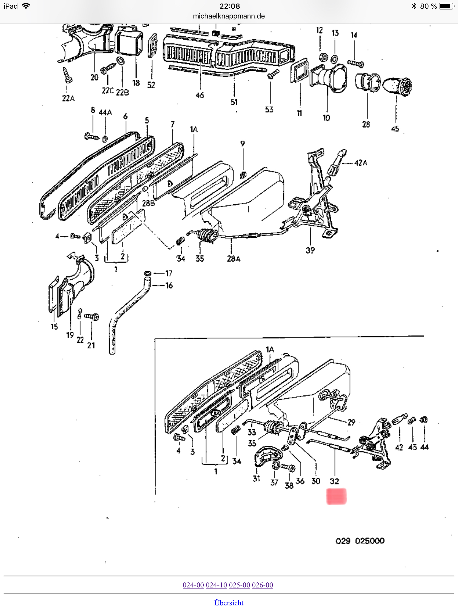

Mach die mit dem VW Bildkatalog vertraut - gibt es in Papierform oder im Netz z.B. bei Knappmann -Lancelot20 hat geschrieben: ↑16.11.2018 10:38Die Frischluftzufuhr ist nicht mit dem Hebel verbunden.
zu dem Thema Seite 025-00 unten rechts:
http://www.michaelknappmann.de/bulli/mi ... 02500.html
Manche Teile gibt es nicht neu - und sind selbst gebraucht schwer zu finden.
Aber vielleicht hat er noch so etwas http://www.ralfs-vw-teile.de/

Der Motor hat eine AB Kennung also 1300ccm. Ist aber trotzdem mit 37kw angegeben. Das mit dem Lenkgetriebe habe ich gerade durchgelesen, ist wohl etwas größeres, daher wird das wohl in der Werkstatt gemacht.
Das Thermostat ist wahrscheinlich nicht angeschlossen, da schaue ich morgen im Hellen nochmal. Dabei werde ich auch mal die Züge mit WD40 tränken.
Die Seite von Michaelknappmann kenne ich, kann jedoch nicht erkennen was mir da fehlt. Ist das ein kleines Gedränge, ca. 5cm lang mit Gewinde?

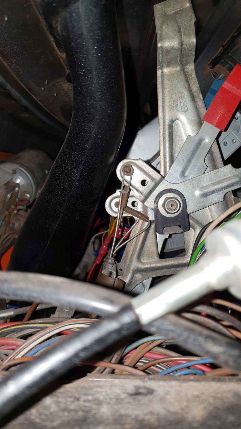

Re: [Lancelot20] sagt: Ei Gude wie?

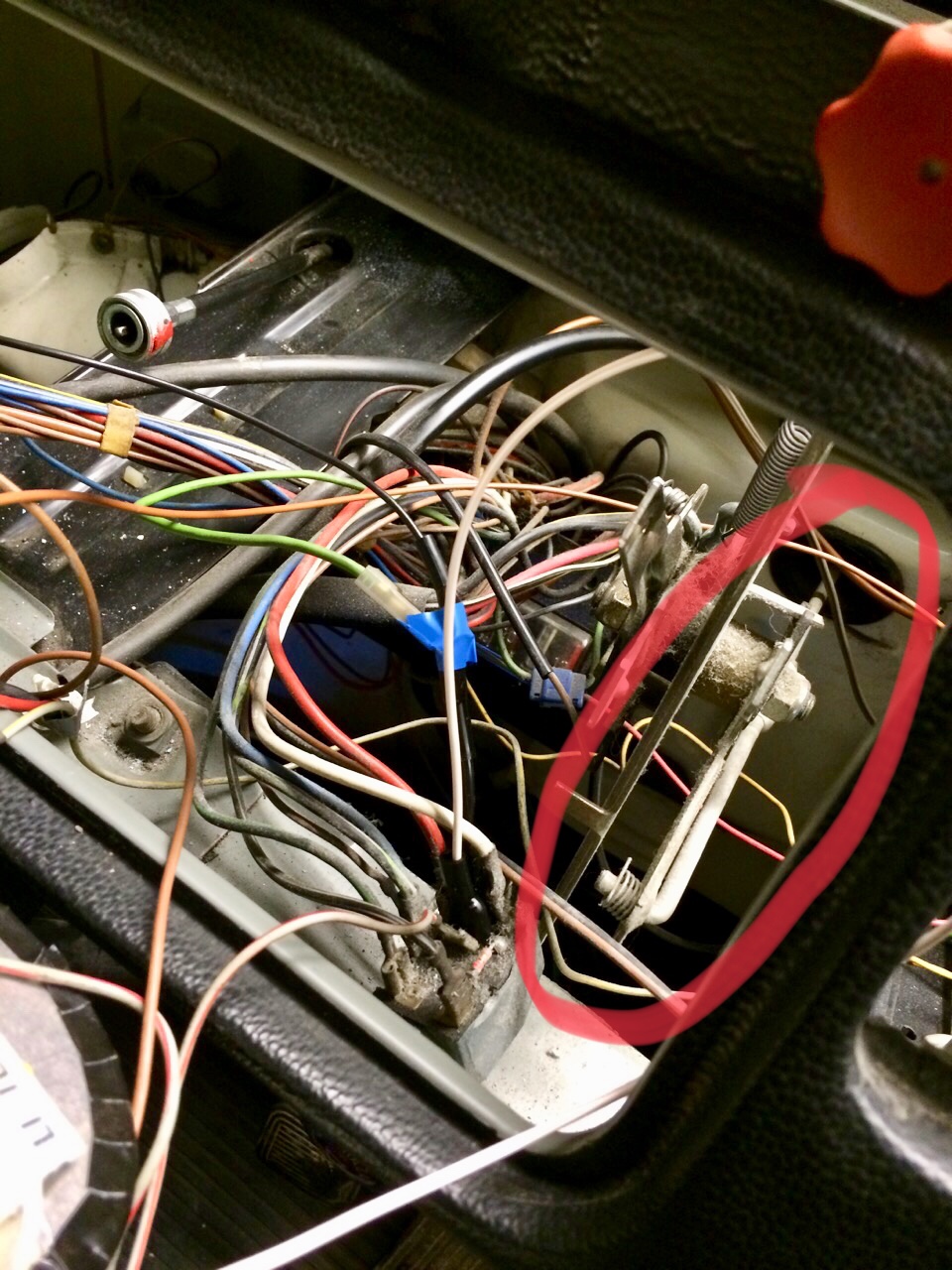

Hallo Dennis,
vielleicht helfen dir für den Schriftlufthebel die Fotos weiter.
Aussagekräftigere Bilder habe ich nicht.
Aufnahme vom Beifahrersitz nach vorn Aufnahme von vorn durch die (ausgebaute) Windschutzscheibe
Oh verdammt, ich sehe gerade, dass das Hebelwerk bei deinem 75-iger anders ist als bei meinem 78-iger. Dann helfen dir die Fotos nicht weiter.
Sorry.
Sorry.
Trotzdem danke für die Fotos.
Ich konnte bisher noch nichts finden was meinem Hebel und dem Frischluftkasten irgendwie ähnelt.
Zur Not wird was gebastelt.
Hallo Dennis,
Dir fehlt das Teil Nr. 32 auf dem Foto unten rechts. Die Teilenummer habe ich nicht finden können. Vielleicht kann da Norbert helfen.
Danke Thomas
Bei EBay Kleinanzeigen ist gerade ein kompletter Hebelsatz inkl. der kleinen Stange drin. Das werde ich dann wohl erwerben.
