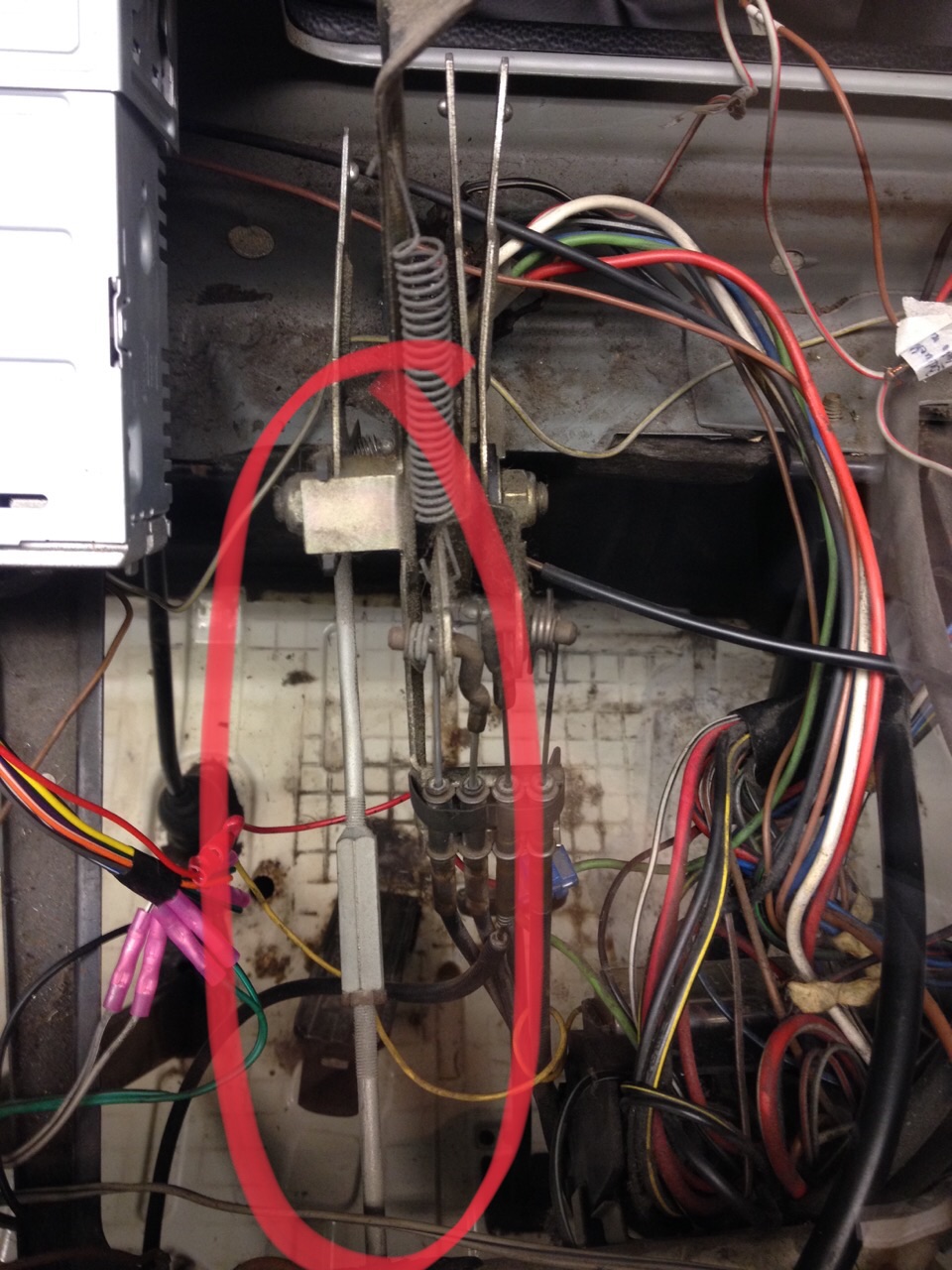

Die Heizung ist ohne Funktion, der mittlere Hebel biegt lediglich den Bowdenzug um. Diesen werde ich wohl tauschen müssen. Auch wurde an den Heizklappen der Zug mit einer Lüsterklemme repariert.
Die Frischluftzufuhr ist nicht mit dem Hebel verbunden. Hier fehlt wohl etwas oder ist der Hebel mit der Klappe nicht kompatibel?

Lancelot20 hat geschrieben: 16.11.2018 10:38Die Frischluftzufuhr ist nicht mit dem Hebel verbunden.
Mach die mit dem VW Bildkatalog vertraut - gibt es in Papierform oder im Netz z.B. bei Knappmann -
zu dem Thema Seite 025-00 unten rechts:
http://www.michaelknappmann.de/bulli/mi ... 02500.html
Manche Teile gibt es nicht neu - und sind selbst gebraucht schwer zu finden.
Aber vielleicht hat er noch so etwas http://www.ralfs-vw-teile.de/

Die Seite von Michaelknappmann kenne ich, kann jedoch nicht erkennen was mir da fehlt. Ist das ein kleines Gedränge, ca. 5cm lang mit Gewinde?

Hallo Dennis,
vielleicht helfen dir für den Schriftlufthebel die Fotos weiter.
Aussagekräftigere Bilder habe ich nicht.
Aufnahme vom Beifahrersitz nach vorn
Aufnahme von vorn durch die (ausgebaute) Windschutzscheibe

Ich konnte bisher noch nichts finden was meinem Hebel und dem Frischluftkasten irgendwie ähnelt.

Hallo Dennis,
Dir fehlt das Teil Nr. 32 auf dem Foto unten rechts.
Die Teilenummer habe ich nicht finden können. Vielleicht kann da Norbert helfen.

Bei EBay Kleinanzeigen ist gerade ein kompletter Hebelsatz inkl. der kleinen Stange drin. Das werde ich dann wohl erwerben.
