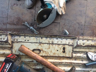

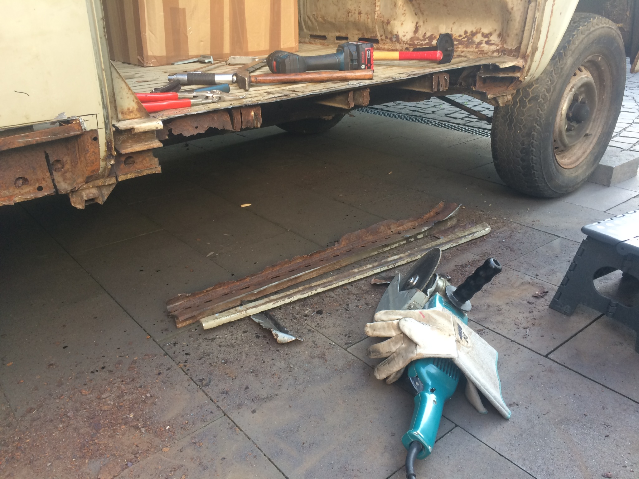

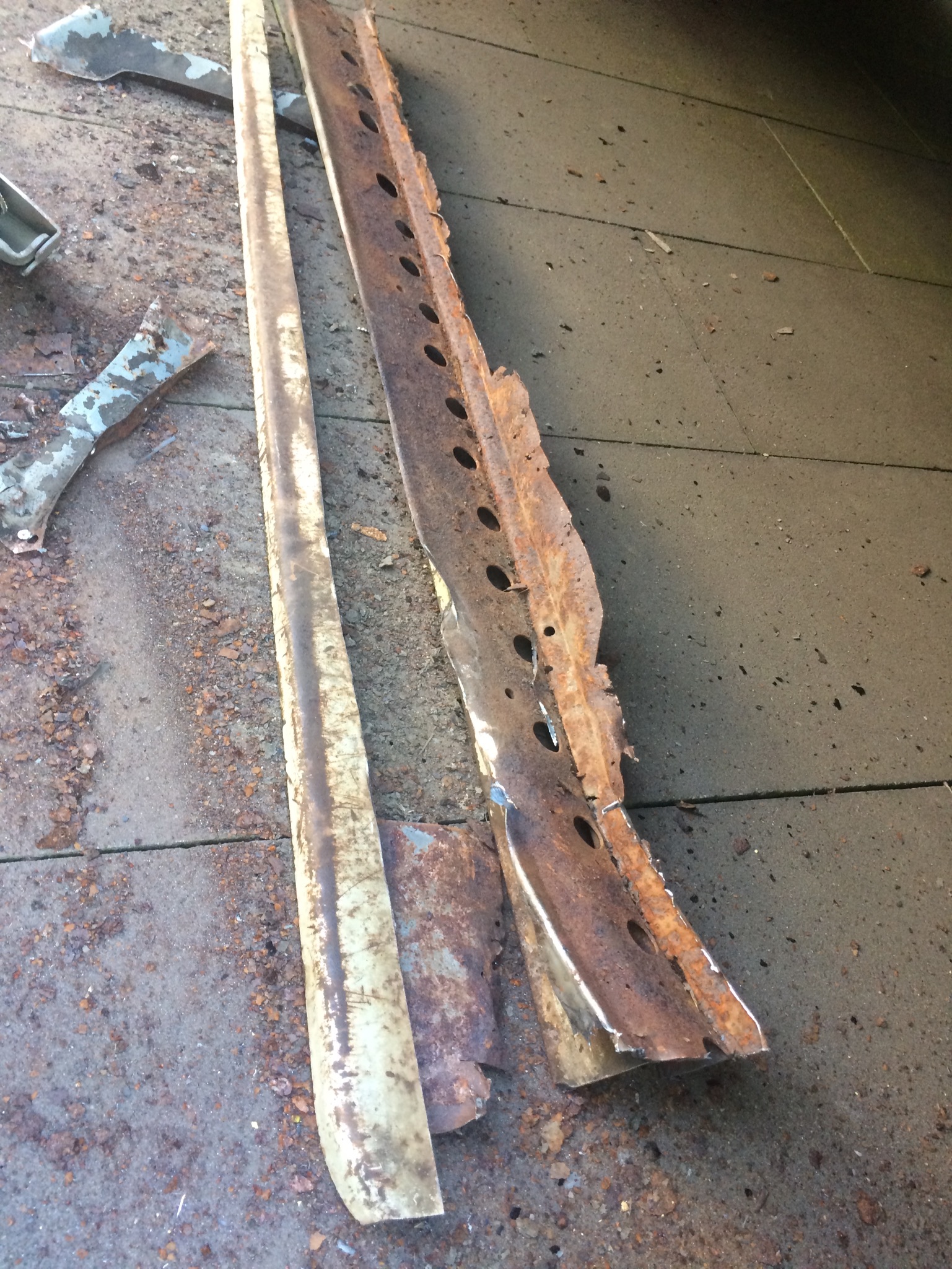

So. ENDLICH geht es los.
Nach Ratschlägen aus diesem Forum, ersetze ich erstmal die Schweller, bevor ich ihn auf das Gestell setze.
Ich habe mir natürlich gleich mal die komplizierteste Arbeit rausgesucht. Da mein Laderaumboden intakt ist (Beulen gehen bei mir als Patina durch), trenne ich den Schweller an den original Schweisspunkten raus und setze die drei Teile genau so wieder ein wie s mal war. Ich habe einen kompletten brasilianischen original-Innenschweller, die beiden anderen äusseren Teile sind Replobleche.
Die U-Träger im Anschluss sind Gottseidank noch gut und bieten einen guten Ansatz zum verschweissen. Die beiden Aussenbleche waren komplett faul, der innere, dickere war noch relativ stabil, aber ich mache trotzdem alles auf einmal neu (Auf Blätterteig schweisst es sich so schlecht).
Gestern mit der Flex und dem Schweisspunktbohrer angefangen, vorsichtig die Teile rauszulaborieren, ohne den Rest zu beschädigen:
Jetzt muss ich mich ganz vorsichtig mit der Flex, Säge und Meissel an B-Säule und C-Säule vorarbeiten. Ich hoffe das klappt so alles wie ich mir das vorstelle. Ratschläge willkommen.
LG P
