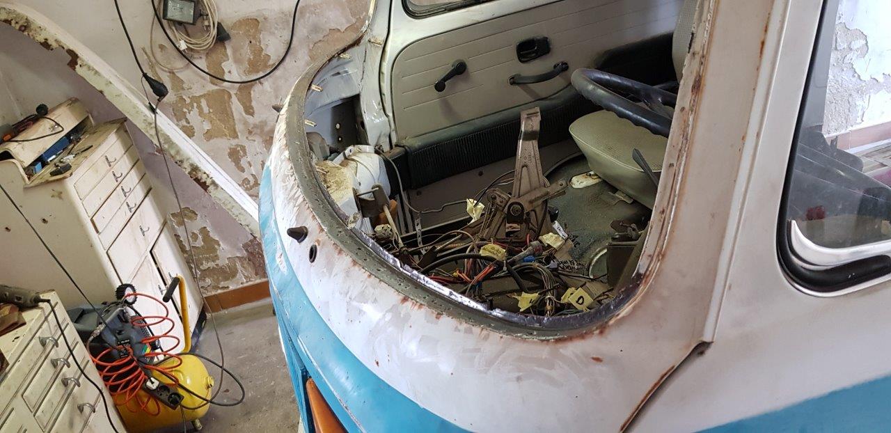

Wir haben also angefangen ihn leer zu räumen und alle Scheiben usw. zu demontieren. Leider kamen bei der Frontscheibe einige Löcher zum Vorschein. Was tun ?
Anfangs haben wir überlegt ihn wegzugeben um ein neuen Rahmen einschweißen zu lassen. Doch wir bekamen einen guten Tipp mit "Power Stahl". Eine art Knetmasse die aushärtet wie Metall (kann man schleifen, bohren und Gewinde reinschneiden). Also der Gedanke wieso was austauschen was knapp 50 Jahre gedauert hat bis es so rostet wenn es gut versiegelt sicher weitere 50 Jahre dauert bis wirklich Handlungsbedarf da ist. Da wir den Bus nur bei schönem Wetter und vllt. mal zum kurzen Ostsee Urlaub nutzen wollen sollte das kein Problem sein.

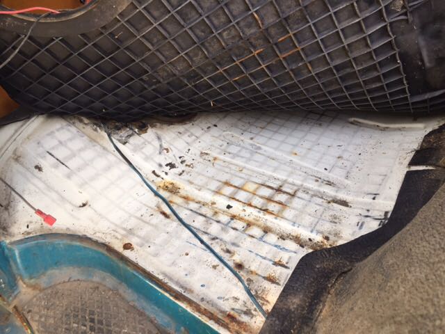

Wir haben mittlerweile innen soweit alles ausgebaut (Himmel, Verkleidungen usw.). Da wir gerne wie beim Westfalia die Fensterrahmen lackiert und nicht beklebt haben wollen musste also der ganze alte Kleber runter. War eine echt be**** Arbeit. Aber am Ende hat es doch geklappt. Genauso haben wir es dann auch an den Sitzkonsolen gemacht. Auch der Ladeboden hat einen Rutschschutz bekommen und wird demnächst auch noch Lackiert.
Wir wollten einfach gerne das es etwas Ordentlicher Innen aussieht. Daher gefüllert, geschliffen und dann lackiert. Es ist nicht perfekt aber das fällt weniger auf und uns gefällt es momentan so.
Ebenfalls haben wir zwischendurch auch einfach mal den ganzen Dreck rausgeschmissen und gesehen was alleine durch Schrubben und Putzen möglich ist.
