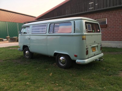

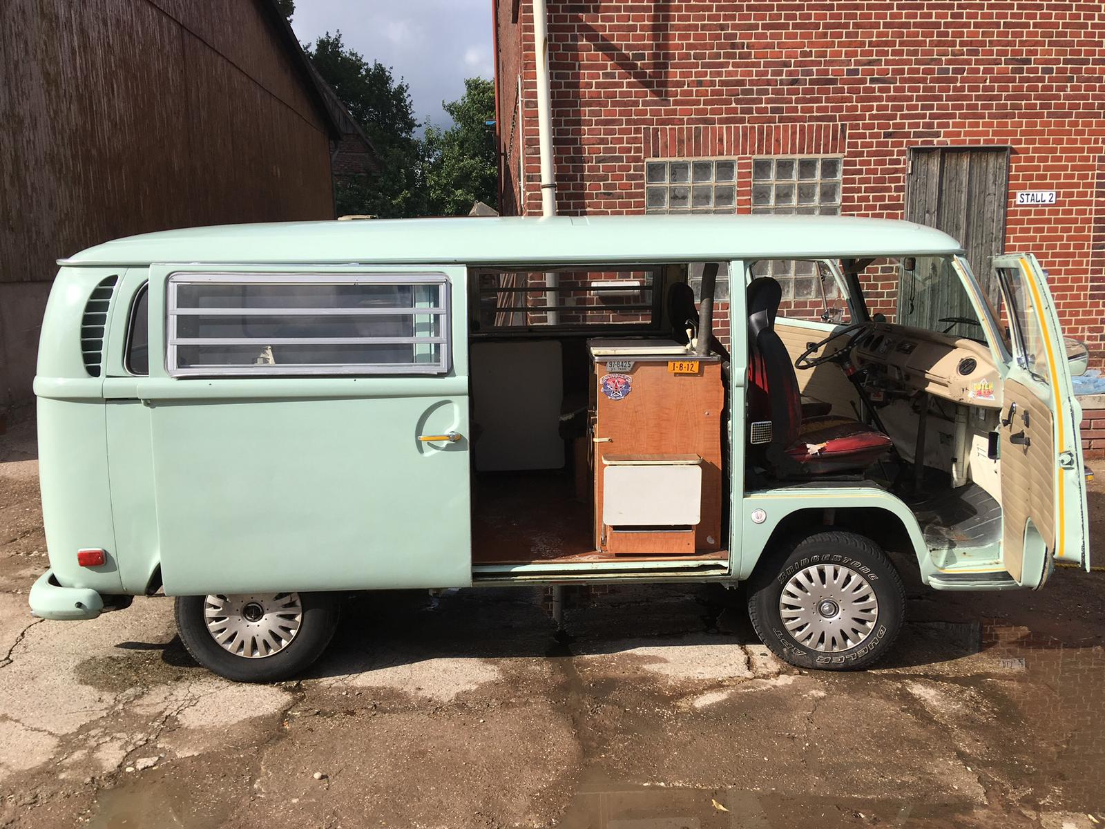

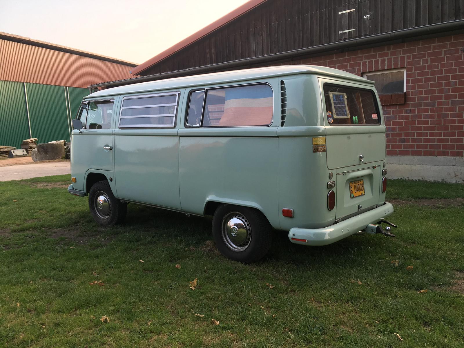

Guten Morgen in die Runde,
nachdem ich mich nun einige Jahre im Kreis der Fiat500 rumgetrieben haben, musste nun endlich ein Bulli her. Letztes Wochenende habe ich dann meinen T2a endlich abgeholt. Muss noch einiges dran gemacht werden. Anbei ein paar Bilder. Mehr dann in Kürze. Aktuell wechsel ich die Spurstangen (wurden beim Transport verbogen) und die Achsmanschetten.
Im Innenraum würde ich gerne die beiden Einzelsitze durch eine durchgehende Bank ersetzen. Hat einer bereits Erfahrung mit einer Eigenkonstruktion ?
Bei der Zulassung der Fiats hatte ich das Problem, dass der Tüv ein deutsches "Datenblatt" haben wollte. Italienisch war nix für die Jungs :D Brauche ich für den Bulli ebenfalls ein solches Dokument ? Der Bulli kommt aus dem sonnigen Kalifornien.
VG und einen schönen Feiertag, Stefan
Re: Vorstellung / Grüße aus dem Münsterland

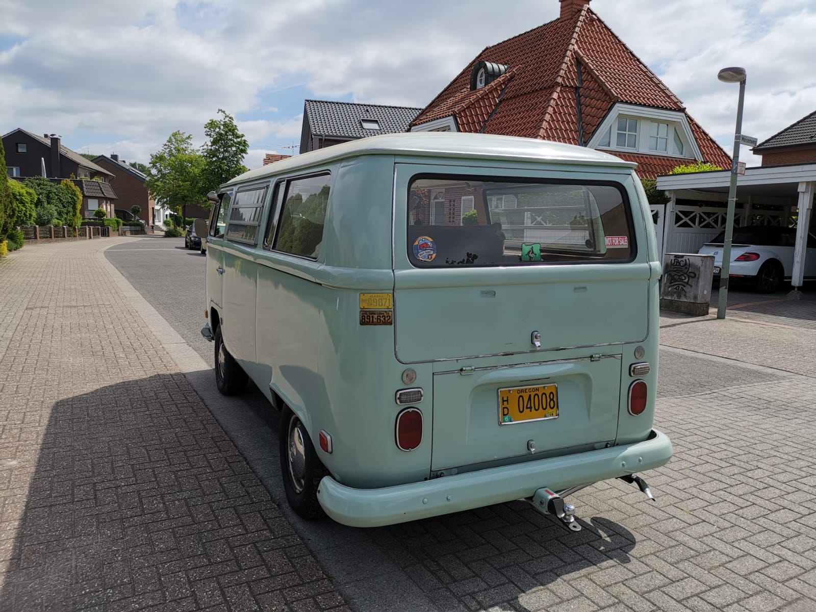

Hallo, willkommen hier,
2 Probleme sehe ich am Heck des Fahrzeuges für den TÜV, die Anhängerkupplung ist m.M. nicht zulassungsfähig, ebenso die spitze Auspuffblende die würde ich schnellstens abmontieren :wink:
das rechts ausgehende Auspuffrohr könnte ebenfalls Probleme bei der H-Abnahme machen :shock:
71iger immer ein gutes Modelljahr :gut:

Ist ein 71er, oder?
Datenblatt dürfte kein Problem sein, das hat der TÜV in der Regel vorliegen. Wenn nicht dann komm doch mal mit den ersten Stellen der Fahrgestellnummer, dann findet sich hierzu auch jemand. Es empfiehlt sich aber sowieso immer zunächst schon mal beim TÜV vorzusprechen. Dann fühlen die sich gebauchpinselt und du weißt woran du bist.
Wovon du dich verabschieden kannst ist die Hängerkupplung, die wird hier keiner zulassen. Frontscheinwerfer sind ggfs noch zu ersetzen, die roten Rückleuchten gehen ggfs durch.
Eventuell ist die Schaltung Blinker /Bremslicht noch zu ändern, da bin ich mir aber nicht sicher.
Viel Spaß mit dem schönen Bulli Bild

Das geht ja fix hier. Ancheinend noch keiner mit dem Bollerwagen unterwegs :D
Den Auspuff werde ich vorsichtshalber mal zurückbauen. Sieht in der Tat etwas zu spitz aus. Scheinwerfer habe ich bereits auf meinem Deckel. Muss ich noch bestellen. AHK kommt ebenfalls temporär ab.
Fahrgestellnummer: #22121... Wäre klasse, wenn einer ein passendes Datenblatt griffbereit hat
VG, Stefan

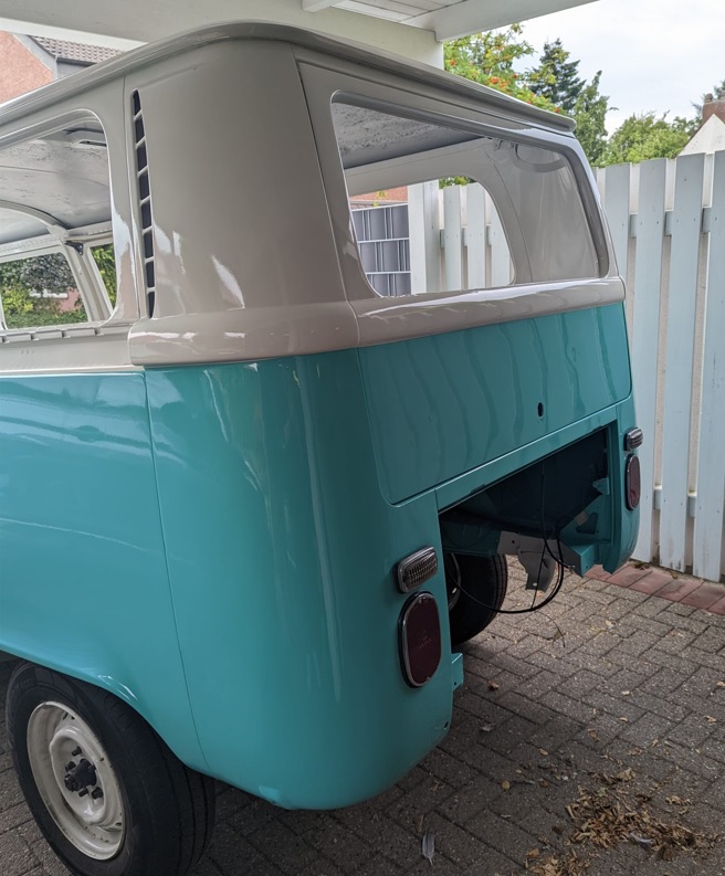

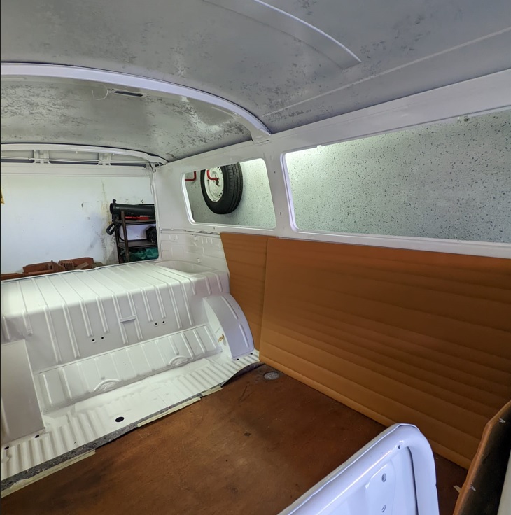

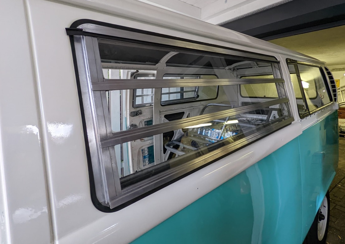

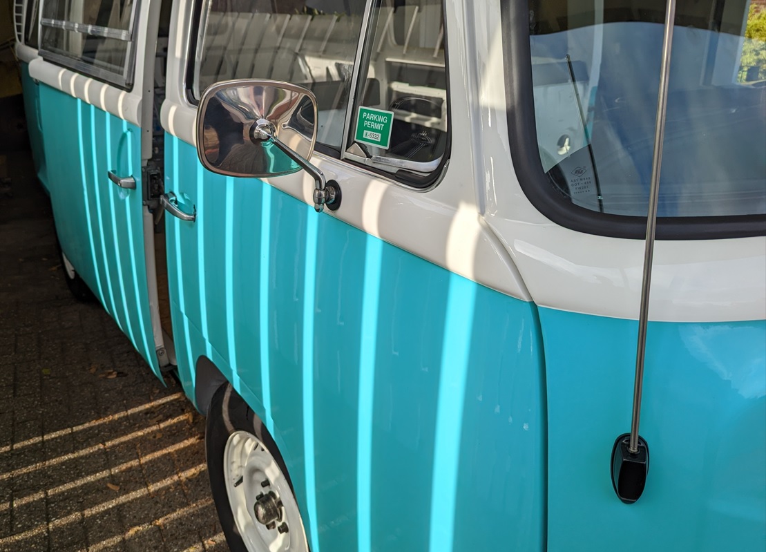

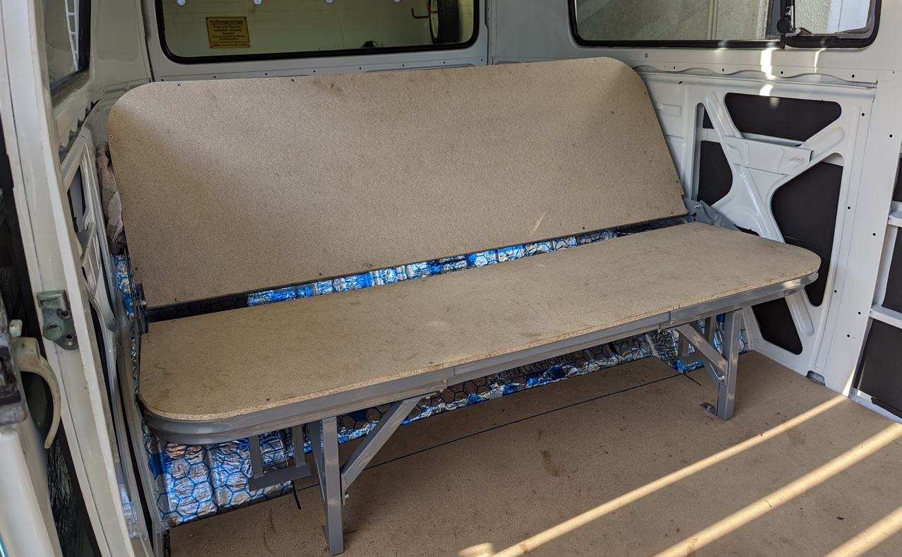

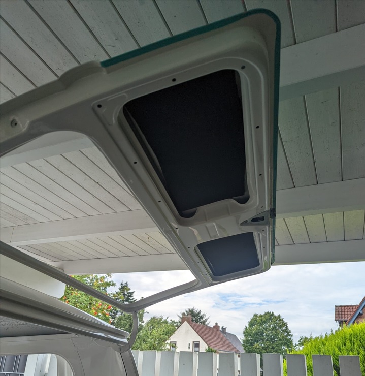

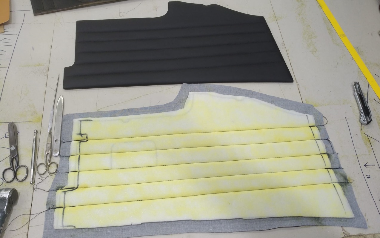

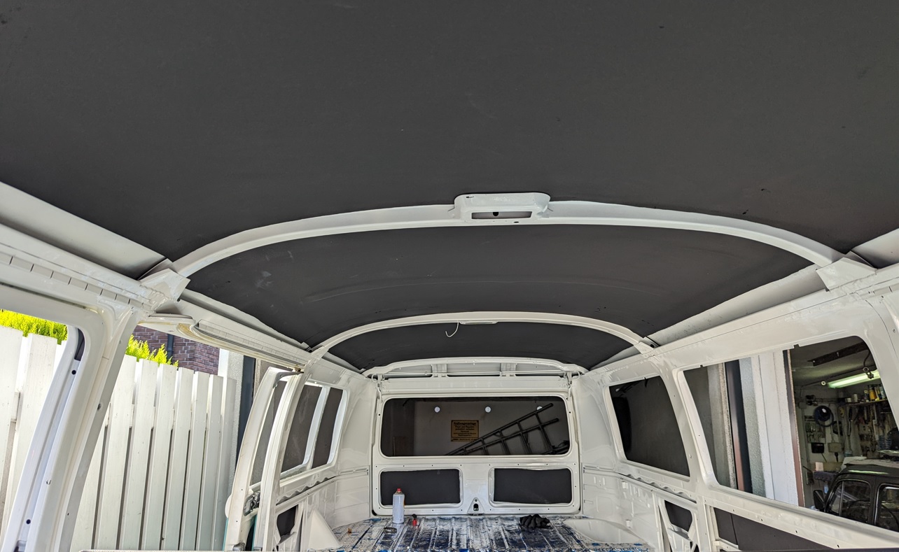

Nachdem ich viel Zeit mit der Recherche hier im Forum verbracht habe (ich glaube es gibt hier fast alles :D ) anbei ein paar Impressionen vom aktuellen Stand. Ja, ich weiß, hat lange gedauert, hatte leider wenig Zeit mit Vollgas an der Fertigstellung zu arbeiten. Egal - dieses Saison soll er auf die Straße und es scheint in greifbarer Nähe :dance:
Ein paar Sachen, die mich aktuell nach nachdenklich stimmen:
- Findet der TÜV meine alten roten Rückleuchten genauso toll wie ich ? :dafür:
- Bei der gewählten Schlafbank habe ich zwar ein paar Euros gespart, war aber heftig Arbeit, dass Ding auf passendes Maß und stabil hinzubekommen

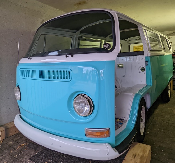

- Sealed Beam ausgewechselt, Standlicht nach oben verlegt, verzweifel aktuell ein wenig an der Scheinwerferbefestigung. Wird die 3. Schraube mittels Abstandshalter befestigt ? Die hintere Lasche sitzt nach hinten versetzt :?:
- Lichtrelais wird noch ausgewechselt. Aktuell das Ami Relais verbaut und Probleme mit Lichthupe
- Warnblink funzt / normaler Blinkmodus zu schnell / Gehe mal von Masseproblem am Blinkhebel aus

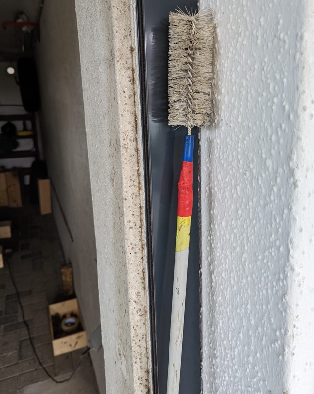

:D BTW: Mit dem langen Plastikrohr und der zweckentfremdeten Spülbürste bekommt ihr das Rohr fürs Schaltgestänge top sauber :jump:
Wir sehen uns auf der Straße :dance:
