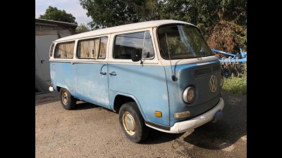

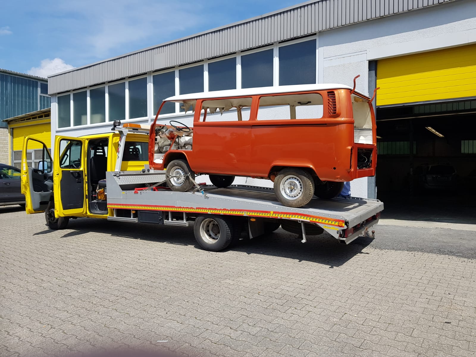

Hallo Leute, ich bin der Stephan , wohne in Herten und habe im Oktober einen VW T2ab , der frisch aus Californien importiert wurde gekauft.
Er war in einem renovierungsbedürftigen Zustand , aber so gut wie ohne Rost.
Ich habe ihn mehr oder weniger blind am Telefon gekauft und mein Gefühl hat mich nicht getäuscht.
Nachdem der Bulli abgeholt wurde, habe ich ihn erstmal unter die Lupe genommen und war schon sehr zufrieden, den es schien soweit nur Flugrost vorhanden zu sein.

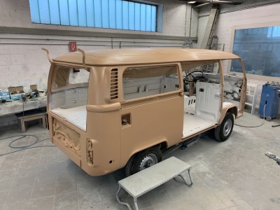

Nun wurde er erstmal auseinander gebaut und gestrahlt.
Das Ergebnis war sehr gut. Es musste nur ein Blech eingeschweißt werden. Das Blech am Reserverad war komplett durch.
Das war es auch schon.
Von unten sah er auch sehr gut aus und es müsste nichts geschweißt werden.
Natürlich waren alle Gummiteile zu erneuern und Motor, Achse usw. kamen raus und wurden überholt.

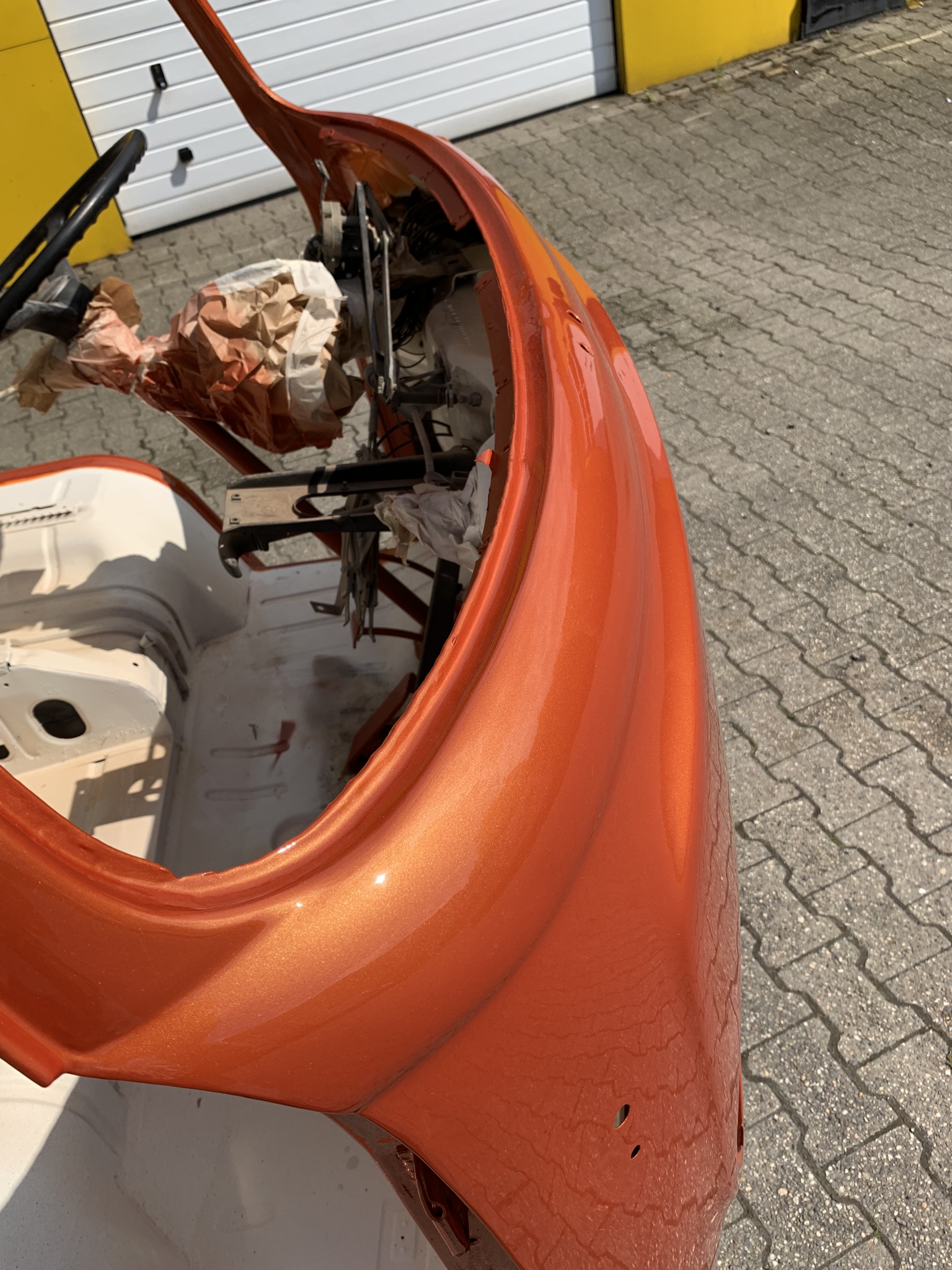

Ende April, kam er zum Lackierer und wurde vor 2 Wochen wieder abgeholt.

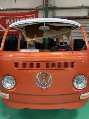

Jetzt muss natürlich noch alles zusammengebaut werden.
Wobei ich den Innenraum erstmal nur provisorisch fertig machen werde , da noch ein Innenausbau für Camping geplant ist.
So sieht er Moment aus .
Ich hoffe es gefällt euch ❗️❗️🤓

Hallo Eric, danke für deine Antwort,
Die Farbe ist ein Orange Metallic, kommt auf den Fotos leider nicht so rüber.
Sieht je nach Lichteinfall mal hell oder dunkel aus.
Ich denke im Zusammenhang mit den noch zu montierenden Chromleisten wird das schon sehr stimmig aussehen.

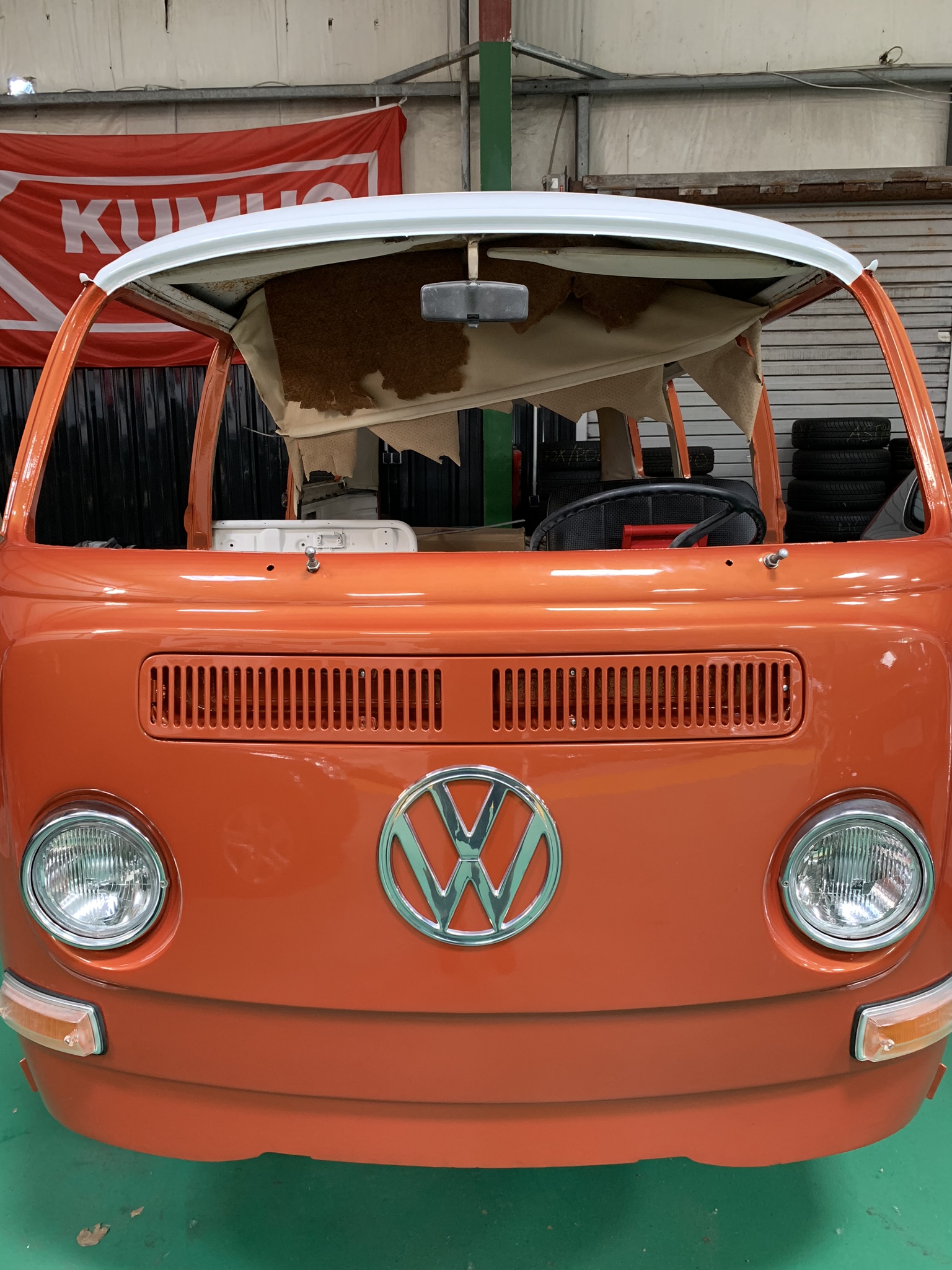

Bin gerade dabei den Himmel einzuziehen.
Klappt aber nicht besonders gut, hat jemand Tips, wie es richtig geht.
Noch größer ist das Problem mit den Seitenfenstern und Viertelfenster.
Das passt verdammt nochmal nicht rein. Hat einer eine Einbauanleitung?
Bau doch erst das Viertelfenster und dann das normale Seitenfenster ein, oder ?
Das Viertelfenster geht einfach rein, aber das andere passt verdammt nochmal nicht rein.
Es wurde nix geschweißt, die Fenster sind immer noch die die drin waren.
Nur die Dichtungen sind neu von Werk34....
Helft mir. Leute !!!!!
Folxwagen
Beiträge: 92
Registriert: 04.09.2017 12:52
Re: Hallo aus Herten
Beitrag von Folxwagen »
Hallo Stephan,
Himmel einziehen ist nicht ganz einfach. Ich hänge den immer erst komplett ein und mache die Seiten mit Federklammern fest. Ich benutzte sehr kräftige Klammern aus der Holzwerkstatt. Dann abschnittweise straff ziehen, an den C-Säulen beginnend. Man braucht eigentlich immer mehrere Runden , bis der einigermaßen sitzt. Dann die umgelegten Kanten in den Fensterfalzen verkleben. Der Himmel sollte nicht kalt sein, der hängt sonst nach ein paar Tagen wieder. Heizlüfter hilft...
