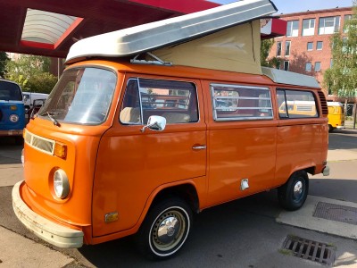

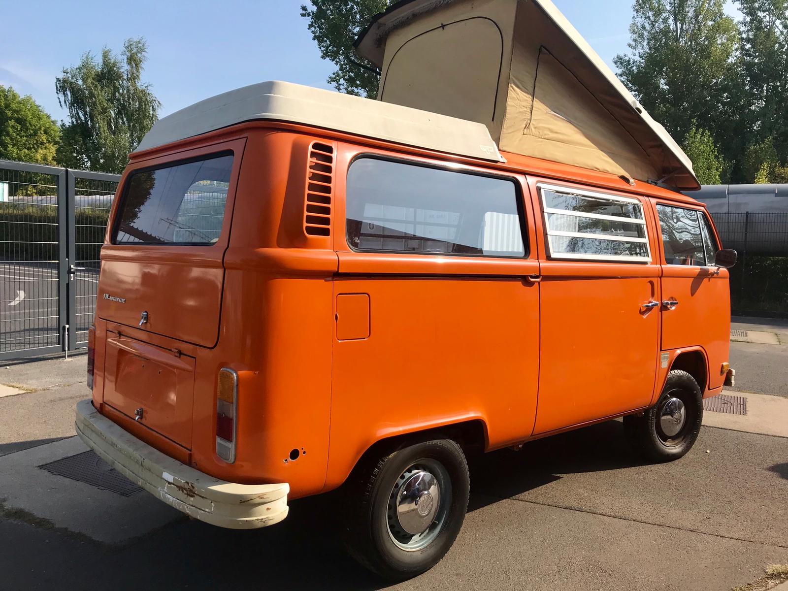

Nun ja, es ist viel passiert seitdem..viel positives wie negatives 😬! Zu den positiven Dingen zählt,dass ich mir endlich den Traum von einem Bulli erfüllt habe. Zumindest was die Karosse angeht 😅.
Vor rund 2 Wochen hab ich mir in den Hintern getreten, habe mir meinen Pap , den Mercedes 309 Wohnwagen und einen PKW-Anhänger geschnappt und bin von der Eifel in die Hauptstadt gefahren. 740 Km einfacher Weg... 22 Uhr ging’s los...8:30 Uhr standen wir bei OldBulliBerlin auf der Matte.
Lucas hatte eine 73 er Westi- Karosse, in einem traumhaften Zustand, da stehen. Ehemals war ein 1700er Motor mit einem Automatikgetriebe verbaut.
Es war Liebe auf den ersten Blick...🥰!
