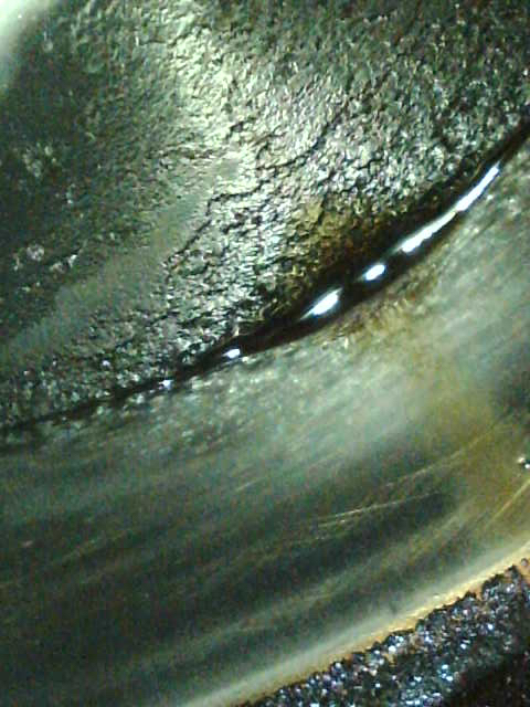

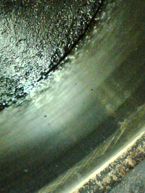

darf ich mich nochmal in der Sache melden. Also ich hab jetzt mit einem Endoskop Fotos durch die Zündkerzenbohrung mit Blick auf den jeweiligen Kolben gemacht (siehe Fotos unten). Damit bin ich zu meiner VW-Werkstatt, die jedoch einen Kolben-Kipper verneint hat, und zwar mit folgenden Argumenten.
Einzig Ölkohle sei auf dem Kolben und dem Kolbenrand zur Zylinderwand zu sehen.
Der Motor habe erst 8000 km drauf. Es wurde alles neu gemacht, Kolben, Kolbenringe, Zylinder, Ventile, Nockenwelle, etc.
Spuren an der Zylinderwand sähe man gerade nicht auf dem Foto (von Zylinder 1).
Hier die Fotos:
Zylinder 1:
Hier die Fotos:
Zylinder 1:

- Beiträge: 7794
Re: Daraffi aus München - Neu in der Klasse
Hallo Raphael,
beim Zylinder 1 möchte ich meinen, dass es sich da schon um Abschmelzungen des Feuersteges handelt. Ich denke auch, dass die Kolben oben nach 8tkm so nicht aussehen dürften.
Wenn das mein Motor wäre, wurde ich schleunigst die Köpfe und Zylinder abnehmen, um mir das Problem an den Kolben genau anzusehen.
(Vermutlich auch festsitzende Kolbenringe, hervorgerufen durch die Abschmelzung.)
So weiterfahren würde sicherlich den Schaden höher werden lassen.
Über den Grund kann ich leider nur Mutmaßen. Entweder Vergaser falsch abgestimmt (sollte auf einem Leistungsprüfstand festgestellt werden können) oder fehlerhafte Zündeinstellung / Zündverstellung.
Da eine Überprüfung der Abgaswerte nur bei LL erfolgt, hat man leider keine Hinweise (Lambdawerte) auf das Verhalten bei Volllast.
… vielleicht haben andere weitere Vorschläge / Erkenntnisse einzubringen.
