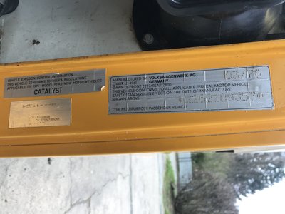

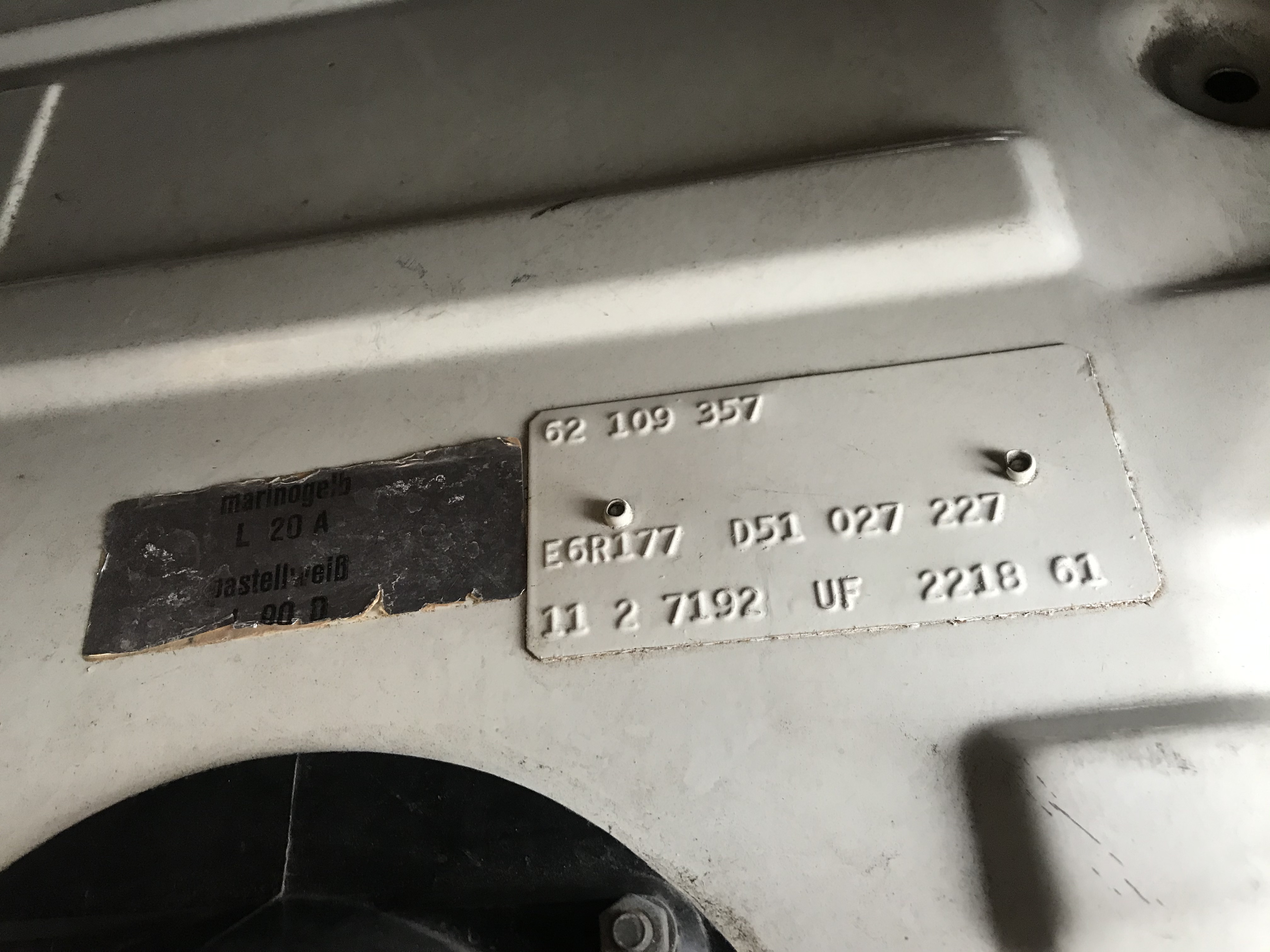

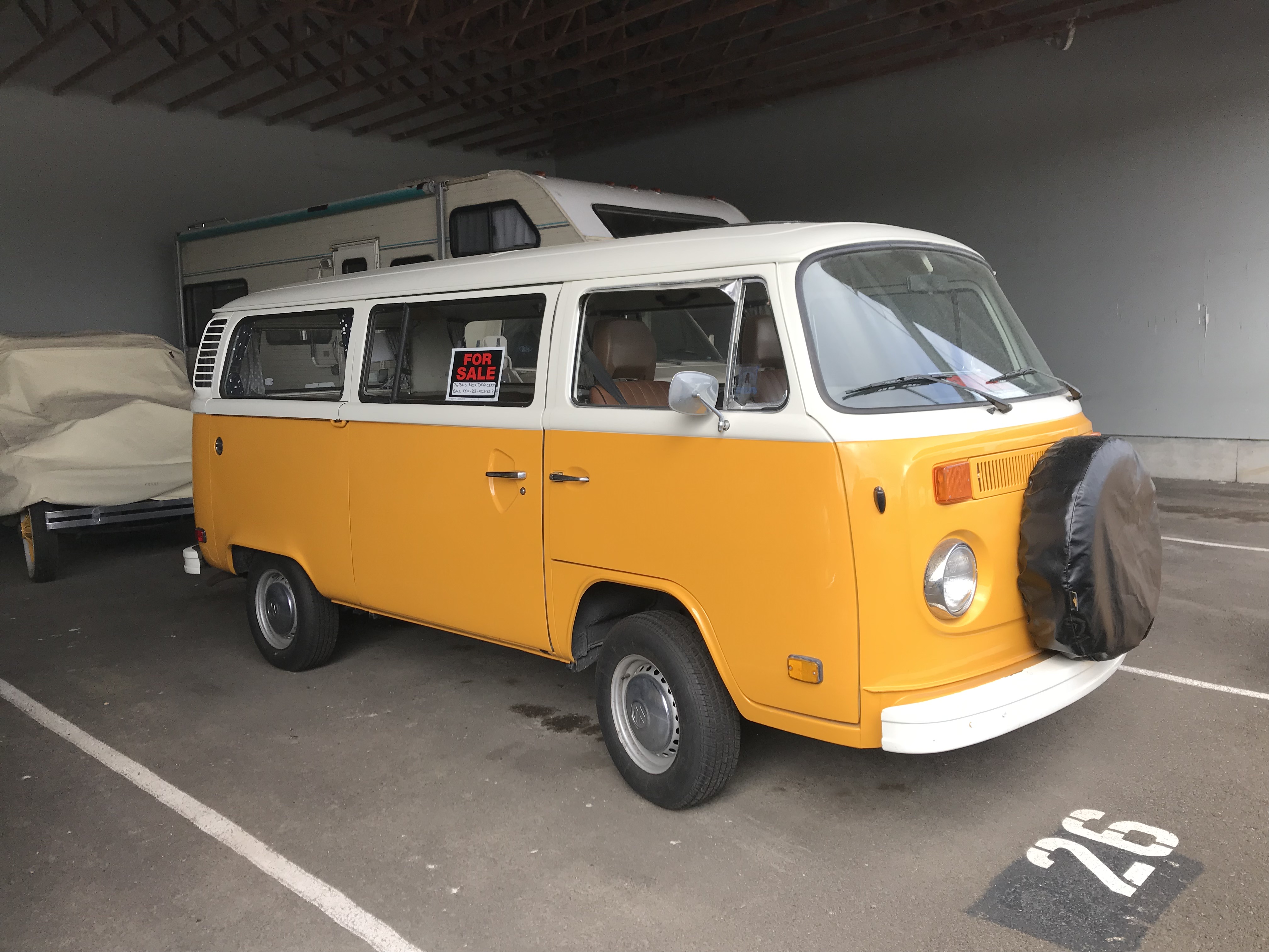

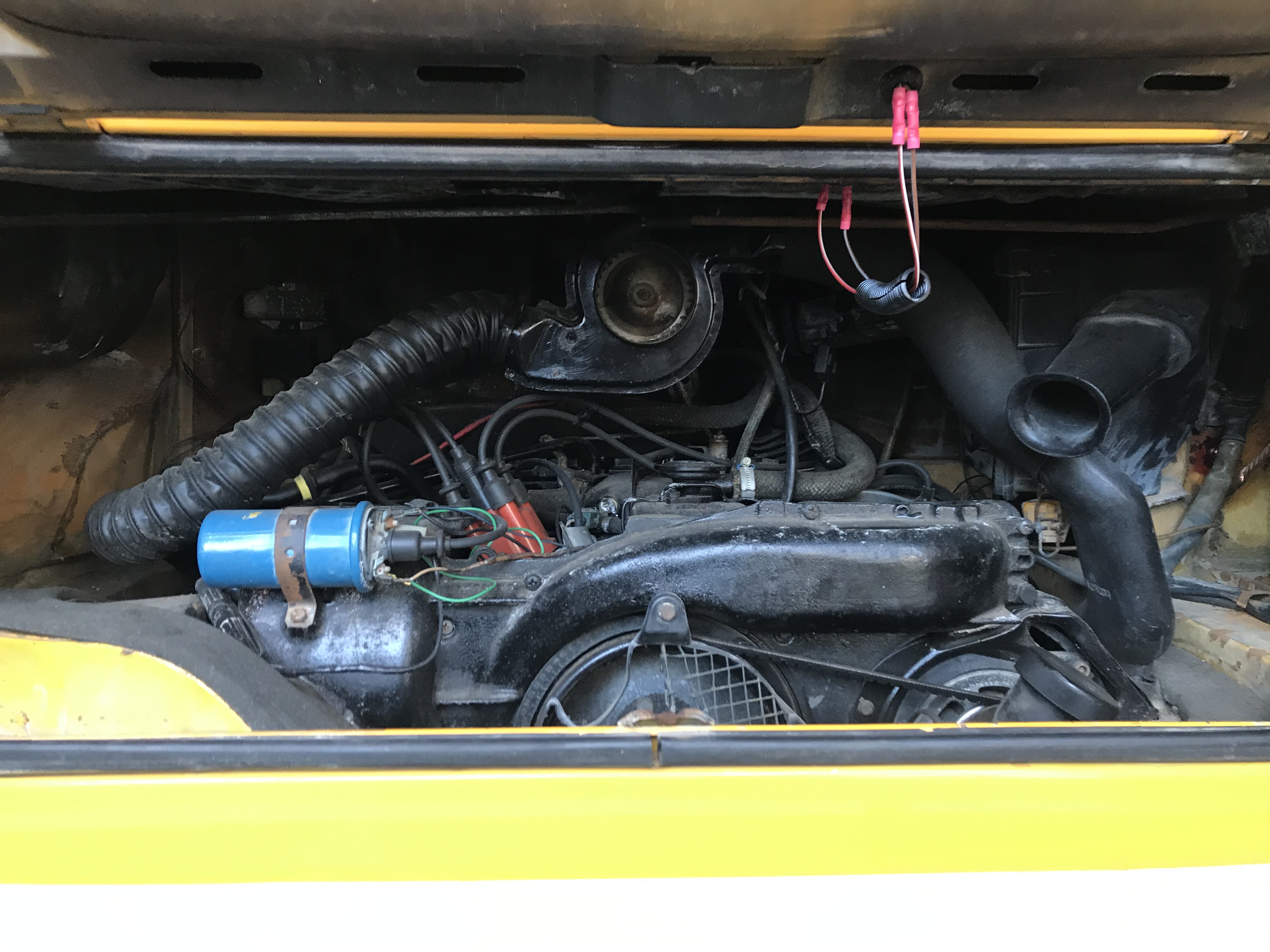

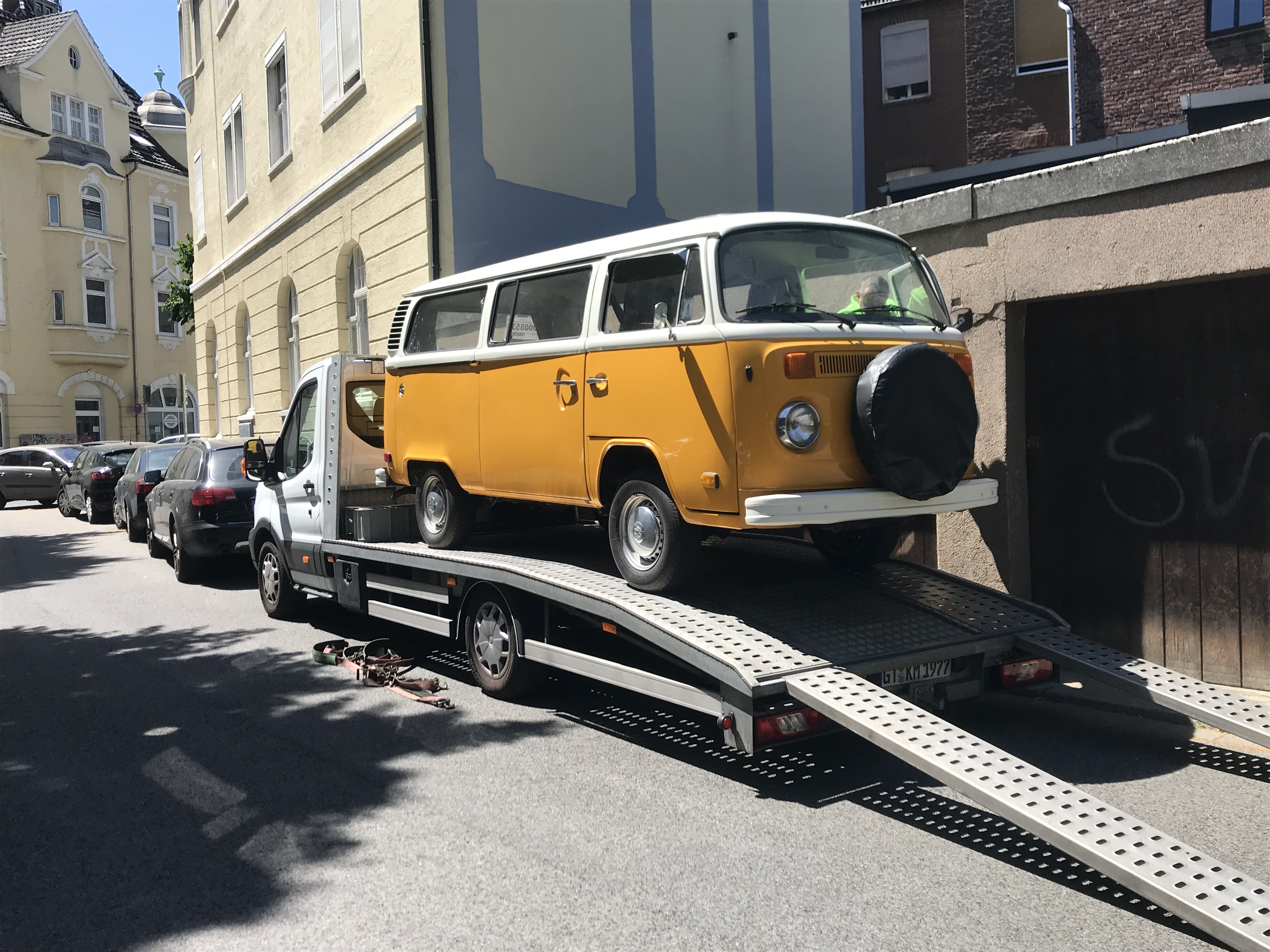

Moin zusammen, ein neuer Frischling hier!
Der Frischling stellt seinen T2b aus 1976 vor, US Import und kam letztes Jahr über den großen Teich aus Portland. Eingebaut ist die Typ 4 Maschine, gab wohl mal einen kleinen Brand. Hinten gibt es eine selbstgebaute Bettkonstruktion, die sich bei Bedarf ausklappen lässt. Der Winterschlaf ist vorbei und jetzt soll er für die deutschen Straßen fit gemacht werden und nächsten Monat heimische Straßen kennenlernen.
Kurz zu mir, seit Kindertagen war ein T2 ein Traum von mir, als ich dann in den Staaten war hab ich ungeplant zugeschlagen. Ziemlich blauäugig, ich muss gestehen ich habe so gut wie gar keine Ahnung von Autos geschweige denn von Luftgekühlten.
Aber hey, was nicht ist kann ja noch werden!
Der Bulli soll die Vollabnahme beim TÜV und in einem Rutsch auch das H direkt bekommen.
Bezüglich neuen Reifen habe ich auch schon ein paar Stunden in den Foren durchforstet. Sehe ich das richtig, dass ich sowohl 185/80 R14 als auch 205/70 R14 drauf ziehen kann?
Oder zwecks H lediglich die 185er?
Bisher am Meisten konnte ich empfehlungstechnisch die Semperit Van Life 2 & Continental ContiVanContact 100 finden. Konnte nicht viel aktuelles finden, vielleicht gibts ja zurzeit noch was Gutes? Welchen der oben genannten würdet ihr empfehlen?
Neue Hella Scheinwerfer sind auch schon bestellt. Aktuell hapert es noch, die Chromringe mit Scheinwerfer abzubekommen. Selbst mit „kontrollierter Gewalt“ bewegen die sich keinen Millimeter.

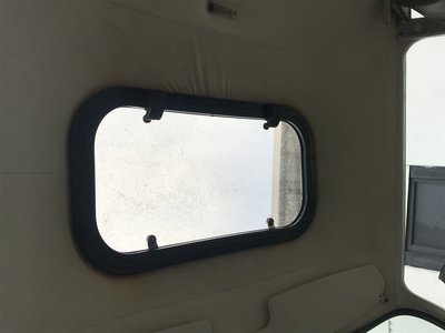

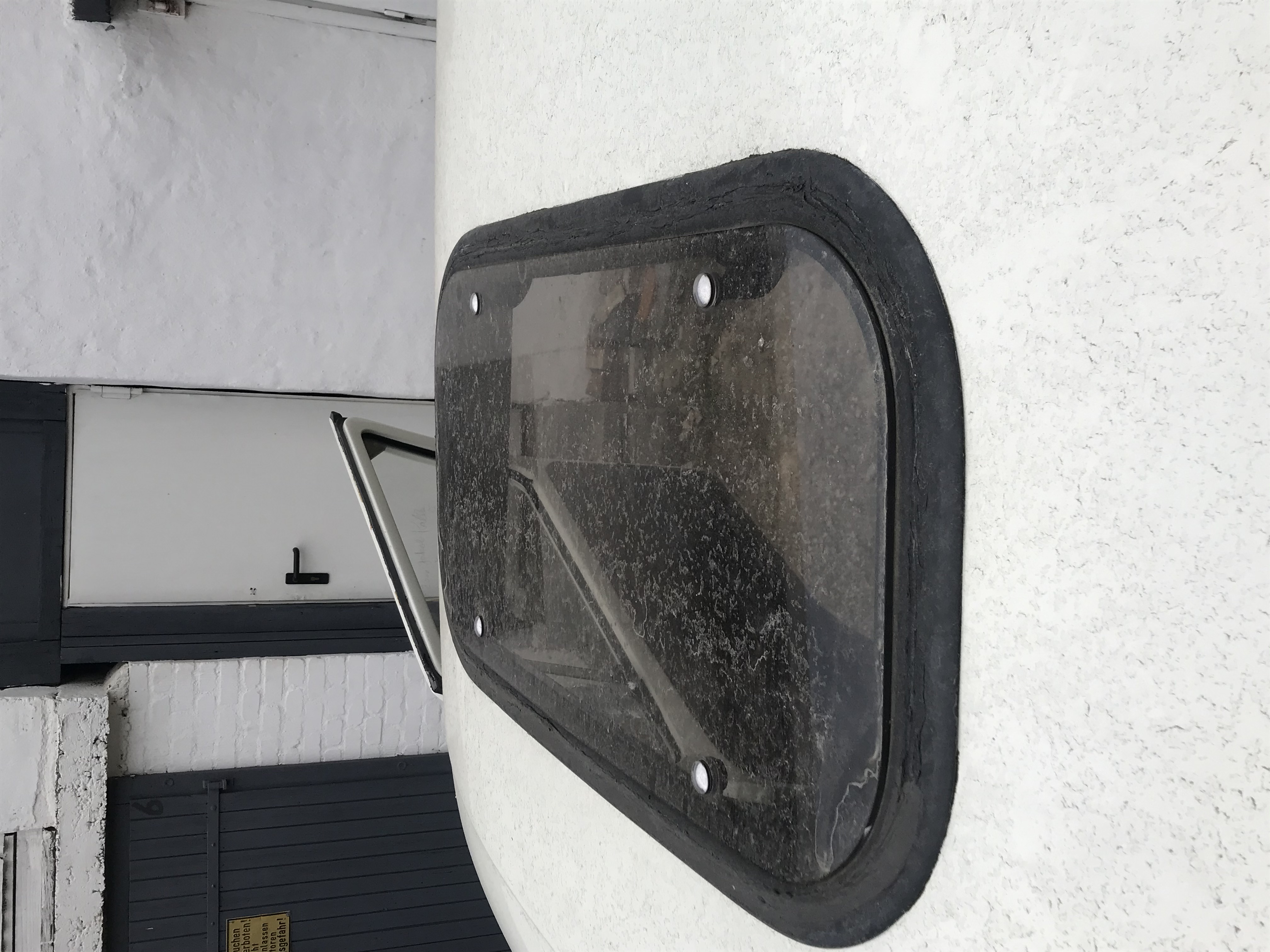

Leider hat mein Bus nachträglich in den USA ein Sunroof bekommen. Soll wohl nicht zu 100% dicht sein, was sich mit Sicherheit schon irgendwie abdichten lässt. Hauptproblem ist natürlich, dass es keine E Nummer hat. Daher die Frage wie ich zwecks TÜV damit umgehe. Möglicherweise hat es auch eine Relevanz für das H?
Gerade zu dem Thema würde ich mich über Meinungen von euch freuen! TÜV damit problematisch? Was für Optionen habe ich?
Es wird mit Sicherheit die ein oder andere (vielleicht auch mehrere) dumme Frage in Zukunft von mir geben, aber ich versuche immer schon vorher etwas in der Suche zu finden. :wink:
Grüße vom Niederrhein!

meine Erfahrungen mit so einem nachgerüsteten, gut gealterten "Sunroof" (eingebaut im Neuwagen) im Alltagswagen meiner Frau: ist nicht mehr dauerhaft dicht zu bekommen ohne komplett-Austausch. :motz: Echte Schiebedächer haben Ablaufkanäle vom Dach durch die Karosse nach unten - auch beim original T2 Schiebedach gibt es an jeder der vier Ecken ein Ablaufrohr. Bei diesen "Sunroof" steht das Wasser drauf und bahnt sich irgendwann seinen Weg... beim genannten gab's bei oder nach Regen immer eine Dusche in Kurven... und Rost. Die Tropfsteinhöhlen-Mistkarre haben wir dann genervt verschenkt.
Wenn Dein TÜV ok sagt zum H-Kennzeichen (stört nicht jeden Prüfer), dann raus damit und neues rein mit frischen Dichtungen (und am Besten passenden Ersatzdichtsatz in den Keller für später einmal) - oder gleich zuschweißen...
Zum Thema Reifen: nicht "185/80" sondern nur "185"(mit gedachten 82), mehr dazu: https://www.vw-t2-bulli.de/index.php?tires-de
Ich denke, es könnte nicht nur beim "H" zu Problemen damit kommen, sondern generell schon bei der Vollabnahme?
Auf jeden Fall schon einmal eine ziemlich gute Empfehlung. Habe auch schon überlegt, was ich damit veranstalten soll ob ganz raus oder neu oder sonst was.

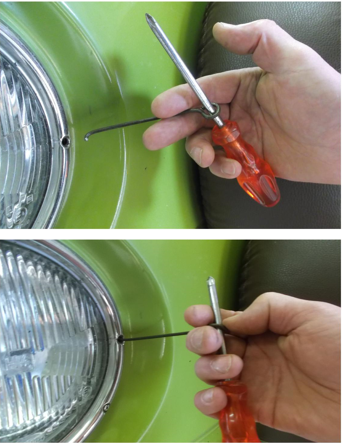

Hallo Tobi,
Portbulli hat geschrieben: 09.04.2020 14:16 Schraube raus, genau dort gedrückt ...
Hast Du eine Blech- oder Plastikblende? Bei letzterer Version könnte es zur Zerstörung kommen.
Wenn die Schraube raus ist, dann dort einen (selbstgebauten?) Haken einsetzen und kräftig dran ziehen oder gar reißen, dann sollte sich der Ring vom Lampentopf lösen.
(Vielleicht schaffe ich es noch, ein Foto nachzureichen. :D )
Portbulli hat geschrieben: 09.04.2020 14:16 … und auf der anderen Seite versucht rauszuheben.
Nein, erst muss man den Ring von der Befestigungsseite gelöst haben, so dass er sich vom Topf so etwa 1 -2 cm abhebt.
Dann den Lampenring zur Außenseite hin drücken und von der besagten Haltenase abheben.
Portbulli hat geschrieben: 09.04.2020 14:16 Sitzt bombenfest
Na hoffentlich hat da niemand mit Dichtmasse gearbeitet. :shock:
BTW: Als ich meinen Bus seinerzeit erworben hatte und gleich auf H4 umrüsten wollte, bekam ich zunächst die Lampenringe auch nicht ab.
Das lag aber daran, dass am Lampentopfring sich eine Menge Rost gebildet hatte und nur mit starker Hand ließ sich etwas bewegen. :mrgreen:

Norbert*848b hat geschrieben: 09.04.2020 18:31 Vielleicht schaffe ich es noch, ein Foto nachzureichen.
… sollte selbsterklärend sein...
Oder etwa nicht? Bsp. am rechten Scheinwerfer:

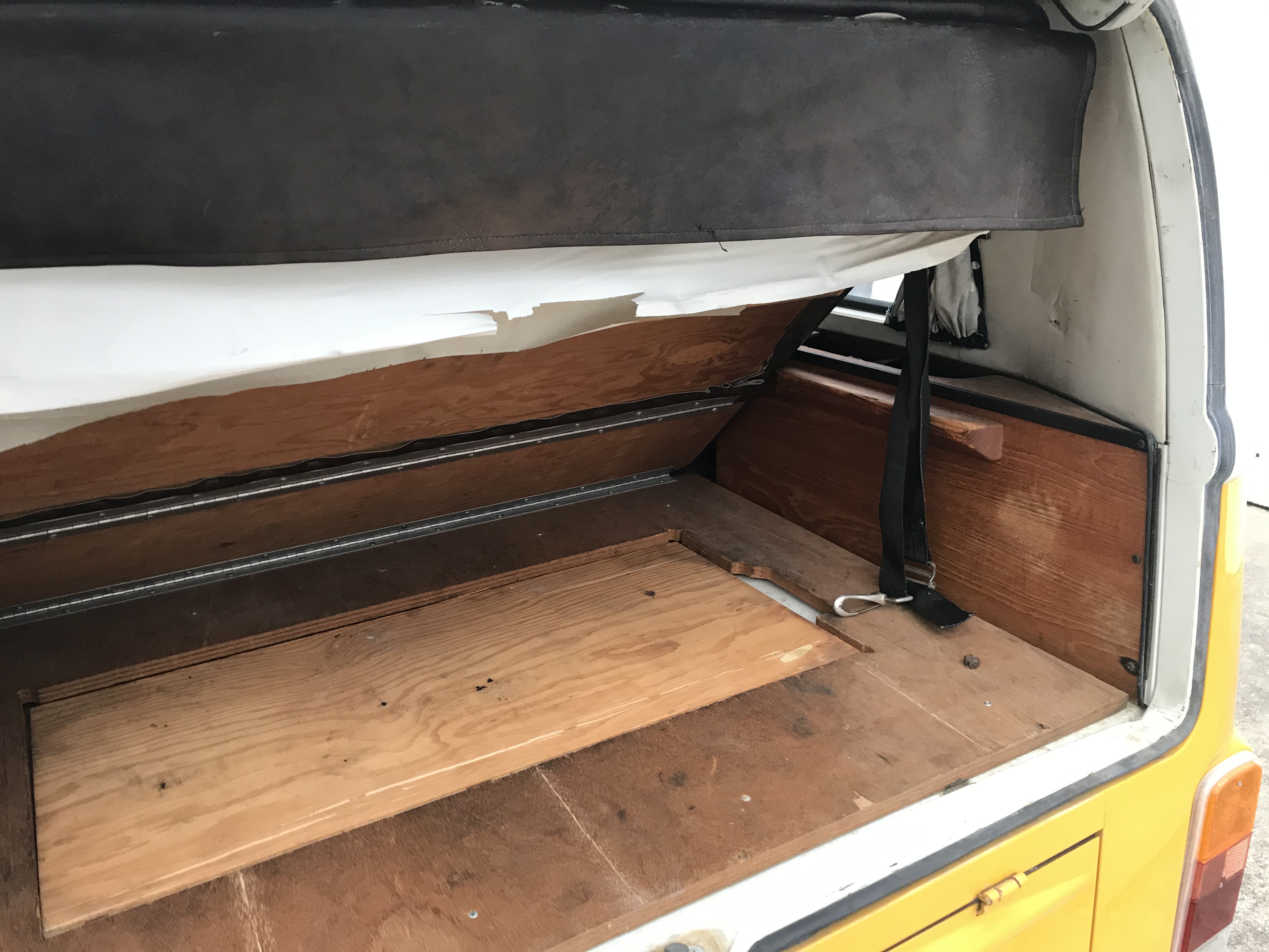

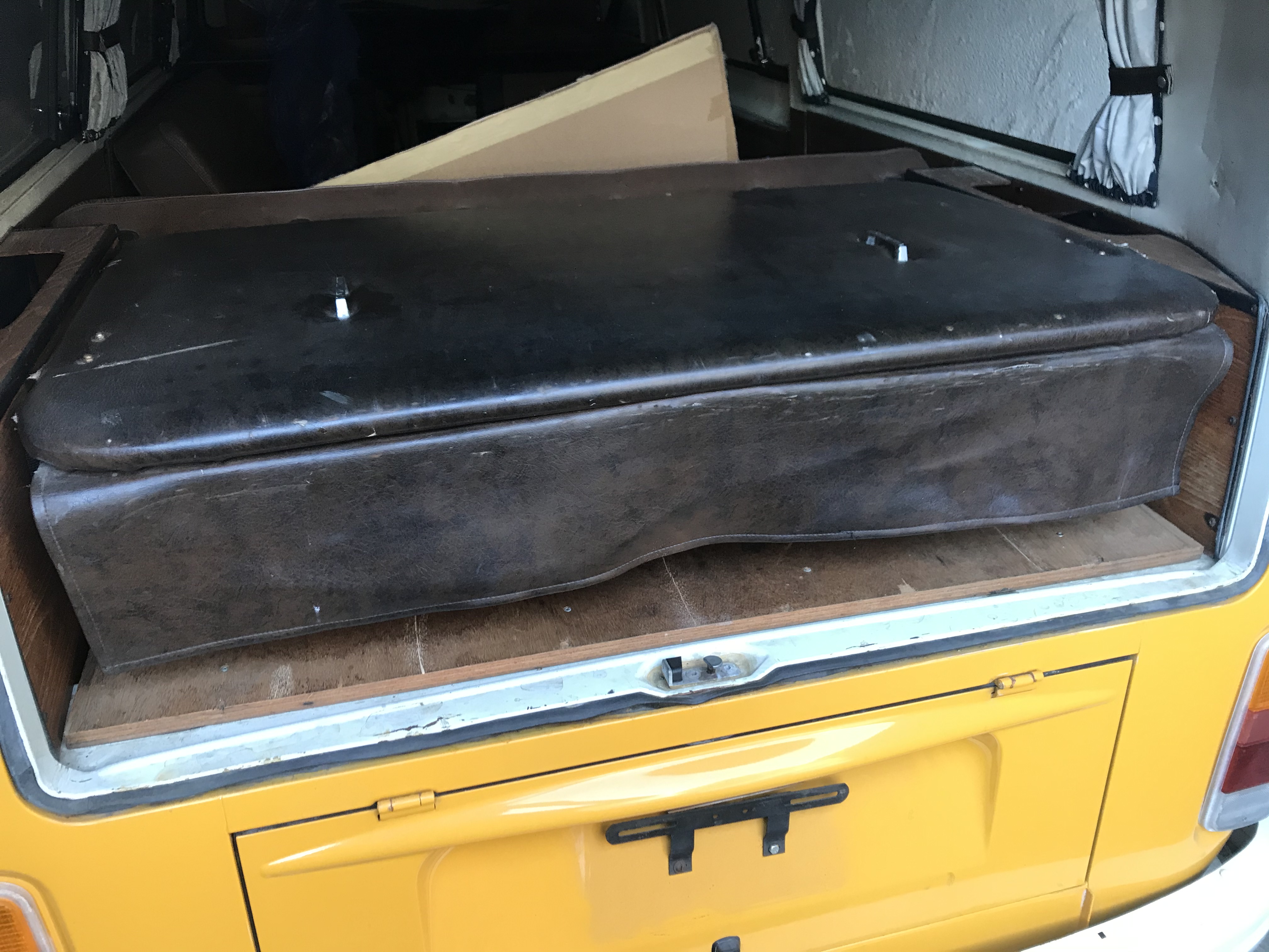

Portbulli hat geschrieben: 06.04.2020 22:09 Hinten gibt es eine selbstgebaute Bettkonstruktion, die sich bei Bedarf ausklappen lässt.
die ist nicht selbstgebaut - das sieht nur so aus :wink:
Das ist ein original Contempo Campingausbau - zumindest der Teil "Schlafbank". Die "Qualität" der Ausführung ist unglaublich und sogar System. Diese Ausbauten sind zusammengezimmert - da kann man nur staunen.
Aber nicht nur die handwerkliche Ausführung ist bemerkenswert, auf dieser "Schlafbank" zu nächtigen ist ein zusätzliches Abenteuer für sich. Da versteht man sofort warum die Amis auf die Westfalia Busse stehen.
Der Ausbau ist in Deutschland in jedem Fall selten. :mrgreen:

Na umso mehr Infos ich bekomme umso besser! :) Ein original Contempo Campingausbau, ja gibts denn sowas! :thumb:

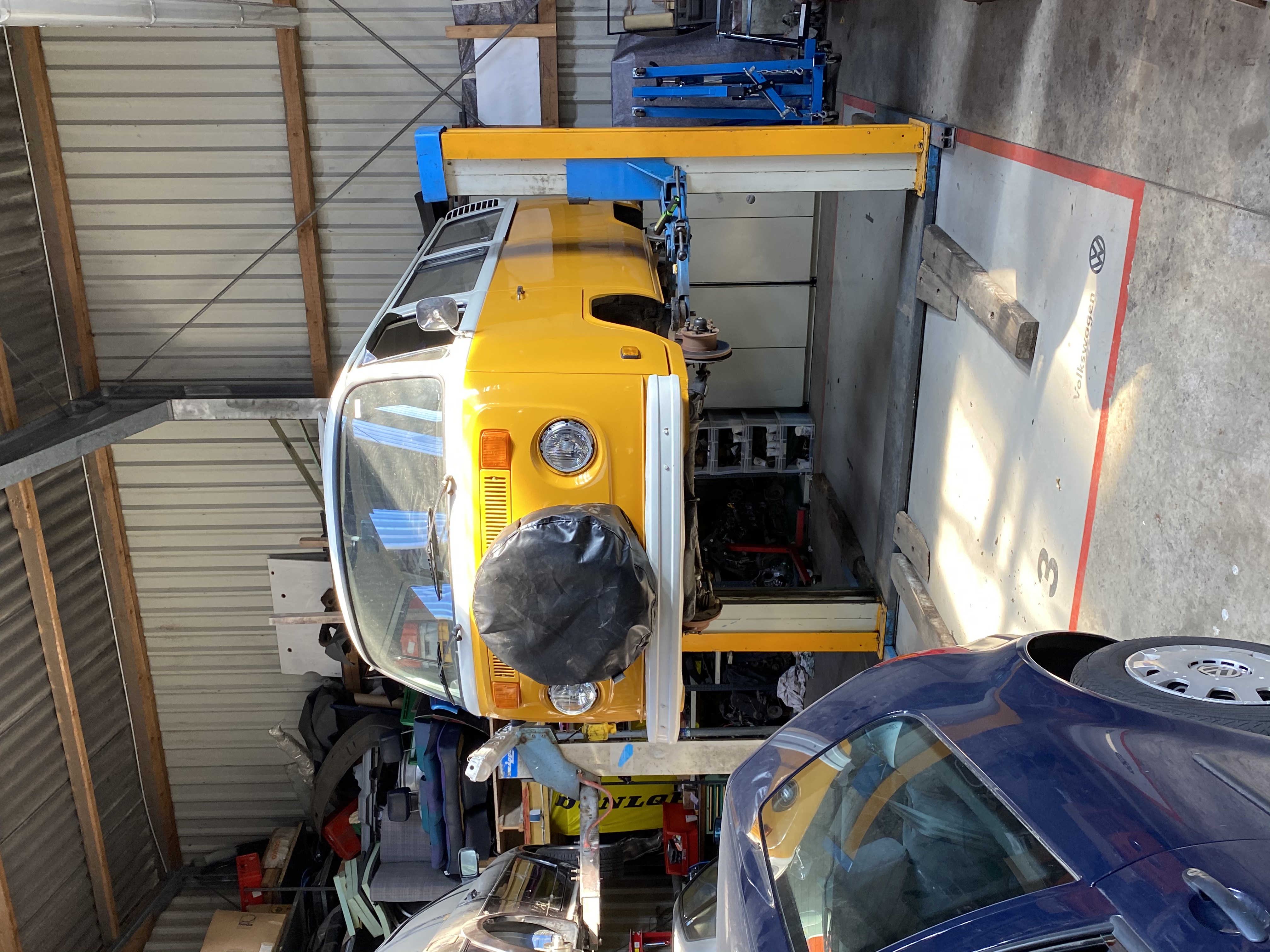

Auch hier nochmal vielen Dank, hat alles geklappt und war letztendlich selbsterklärend!
Hab ihn jetzt erstmal auf der Bühne und in 2 Wochen gehts erstmal mit ein paar Verschleißteilen weiter.

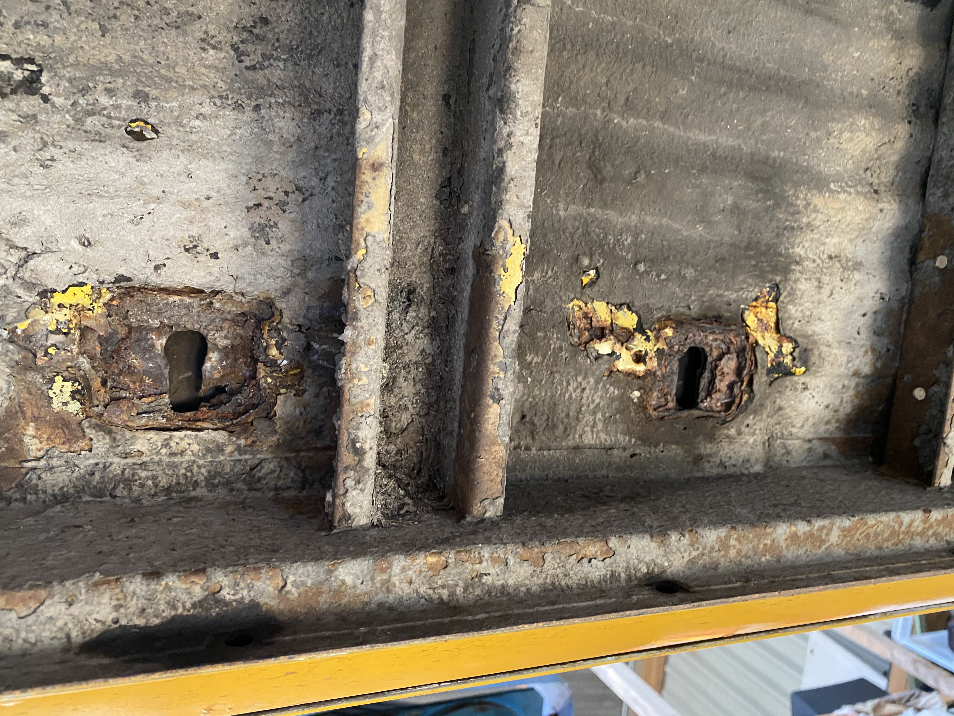

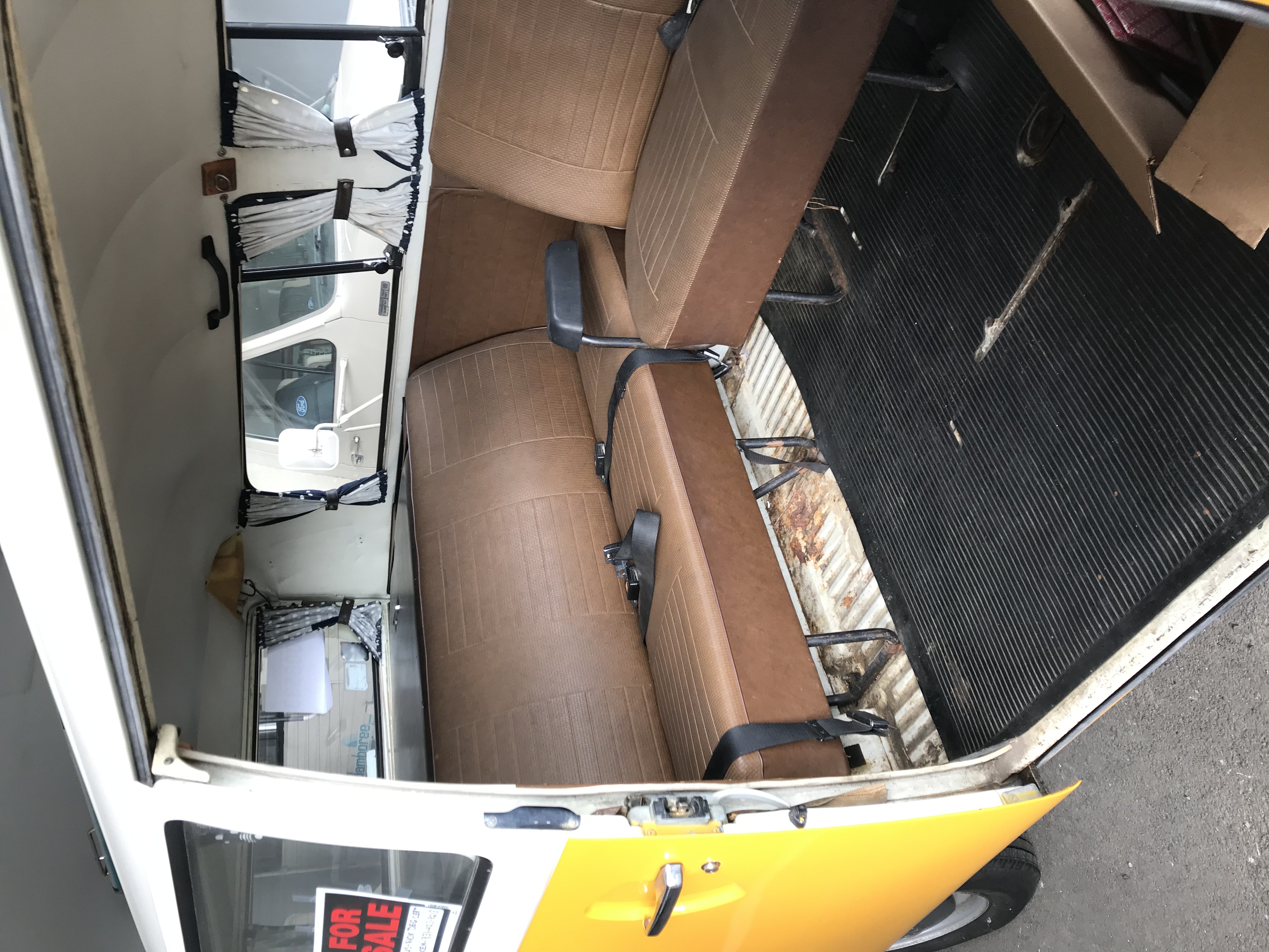

2.) Ziemlicher "Blätterteig" an der Sitzbankbefestigung am Unterboden. Aktuell steht die 2er Sitzbank "falsch" und mit Rücken zur Seite. (Warum sieht man das so oft vor allem bei US?)
Welches Blech setze ich hier ein?
https://www.bus-ok.de/T2-Bodenblech-Tei ... -211801403
Ich schneide mir hieraus etwas passendes?
Oder doch eher: https://www.bus-ok.de/T2-Bodenblech-Tei ... Q-Exklusiv
