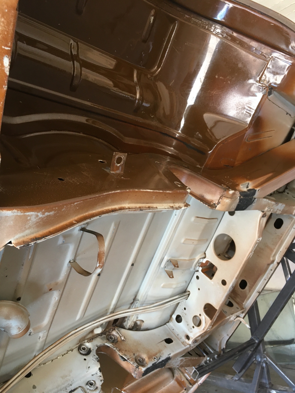

danke für die aufmunternden Worte, kann ich sicher später noch mal gut gebrauchen. Im Moment bin ich eher optimistisch unterwegs. Nach dem Trockeneisstrahlen zeigt sich der Unterbdoden in Bestform und benötigt jetzt nur noch eine Versiegelung mit mehrere Lagen durchsichtigen Unterbodenschutz. Danach kanns wieder schrittweise an's Zusammenbauen gehen.
Grüße Thomas

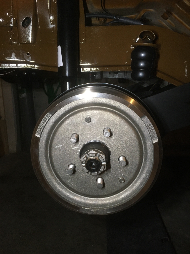

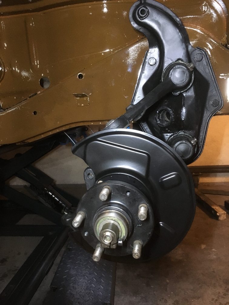

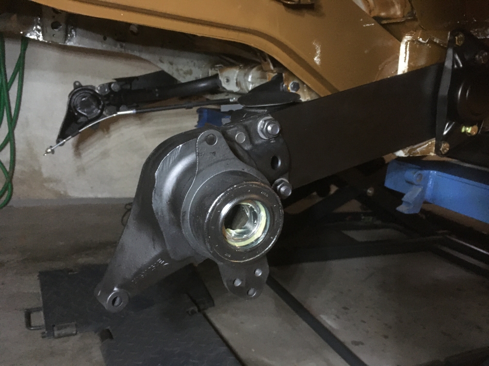

Ich hoffe Ihr seit alle gut ins neue Jahr gestartet. Bei mir gibt es zum Jahrsstart gute Neuigkeiten, daher mal ein kurzes Update. Das Fahrwerk ist nach unzähligen Stunden Aufarbeitung und diversen Neuteilen soweit mal wieder dran und der Bus steht (auch nach Eurer Hilfe mit den Bremsen) nun endlich wieder auf den eigenen Füßen.
Viel Grüße Thomas

Guckt noch mal ein T2B Spezialist, auf den Bremssattel. Beim T2a müssen die Bremsbelags Haltestangen nämlich weiter rausgucken.
Splinte nicht vergessen
Grüßle Martin
Grüßle Martin

schon interessant wie genau die Bilder hier geprüft werden
Die Stange schauen auch bei mir inzwischen etwas weiter raus

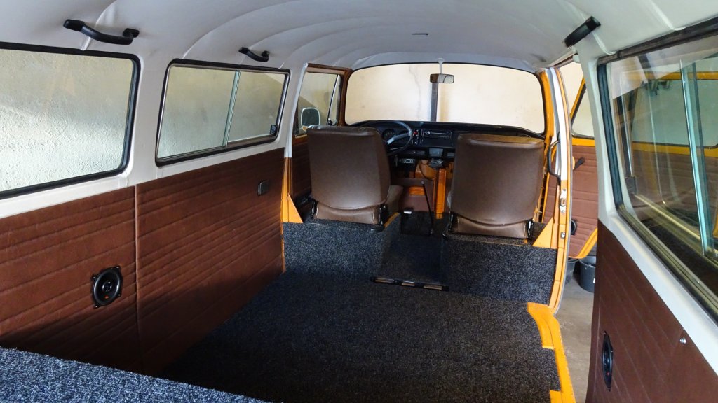

Es geht voran, daher mal wieder ein kurzer Zwischenstand:
Der Dachhimmel, alle Dichtungen und Scheiben sind wieder drin und auch das Thema Amaturenbrett samt Elektrik ist weitestgehend erledigt.
Die Inneneinrichtung hatte ich mir eigentlich erst gegen Ende vorgenommen aber nun irgendwie doch Lust darauf. Dank des schlechten Wetters (einen Vorteil muss es ja haben) hatte ich auch genug Zeit für die Innenverkleidungen und bin nun froh, dass der Bulli innen wieder richtig wohnlich aussieht. Macht gleich viel mehr Spaß, wenn man einen Fortschritt sieht.

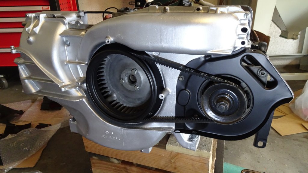

Die nächste Zeit ist dann die Arbeit am Motor angesagt. Nachdem alles gereinigt und die Ventile eingestellt sind, muss halt alles wieder dran. Die Lichtmaschine ist in dem Bild schon montiert, habe sie aber zur Erneuerung des Kabelbaums aktuell doch wieder entfernt. Zusätzlich liegt noch das Puzzle mit den ganzen Motorblechen in der Garage.
