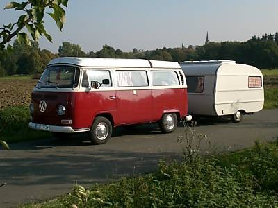

der hier fällt mir sporadisch immer ma wieder ins Auge (schööööne Farbkombo), kennt den einer? Und vor allem, warum ist der noch nicht weg? :mrgreen:

kann ich verstehen, daß der noch nicht weg ist. Soweit ich das auf den wenigen Fotos erkennen kann ist der inkeinsterweise fachmännisch restauriert worden.
Die roten KL-Verkleidungen an den Türen, ganz billig überzogen, dann die Radhäuser mit rotem Teppich oder KL verkleidet, eieiei... dazu unpassend dann die beigen Sitze noch original drin, hinten dann ebenfalls diese rote KL, auch nicht original.
Farbkombi "Chiantirot/weiß" immer schön, aber für den geforderten Preis einfach Zustand zu schlecht , obendrein nicht mal Dachzelt drin schreibt der Verkäufer:flop:

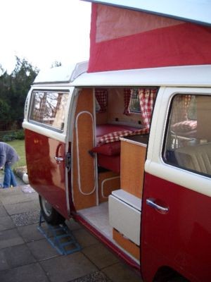

kommt mir irgendwie bekannt vor, der Wagen, ich denke, dass war mal meiner (s. auch meine Vorstellung viewtopic.php?f=16&t=2669 ). Habe ihn im Jahre 2000 als Puzzle gekauft und 2004 genauso nach Bielefeld weiterverkauft. Der folgende Besitzer hat dann innerhalb eines Jahres den Wagen komplett zusammengesetzt :respekt: .
Vom Blech war er gut, es wurde damals alles gemacht, allerdings nicht überall bis ins letzte Detail, was schade war. Habe noch reichlich Bilder von den Blecharbeiten, falls er es ist. Ist aber kein original Madrid, sondern war unsprünglich ein Helsinki. Aber mein Vorbesitzer wollte lieber einen Madrid draus machen und hat eine komplette Einrichtung vom Schreiner überholen lassen, auch die war top. (Die Originalbank der ursprünglichen Helsinki-Ausstattung biete ich übrigens gerade unter Teile an :versteck: ). Als Innenverkleidung wählte er allerdings Vogelaugenahorn, aufwändig, aber nicht wirklich schön. Daher wahrscheinlich die vielen Kunstlederüberzüge.
Sagt Tom
PS: Das Dachzelt, das damals dabei war, passte nicht. Deshalb wird es wahrscheinlich nicht mitverkauft.

Habe inzwischen per PN die Bestätigung, dass es "mein" Zebra ist ... :yau:
Nur falls es jemanden interessiert, so sah besagtes Fahrzeug vor der Restauration noch als original Helsinki aus ...

Ja, so wenn er noch wäre, ist der geforderte Preis angemessen :wink:
Du bist heut zum Scherzen aufgelegt Klaus.
Wenn ich mal 1000€ für die Innenausstattung abziehe dann würde
ich für das Zebra keine 3.000 € zahlen wollen.
Die 11.500 € für den restaurierten Bus sind allerdings auch weg von allem realen.
Das ist ne teure Wanderdüne. :D
Aber wenn er jemanden findet, warum nicht.

Ja Micha, man muß doch immer noch den Humor bewahren. :D
Bin übrigens deiner Meinung mit dem Bus, hab ich ja oben auch schon kundgetan
:flop:
