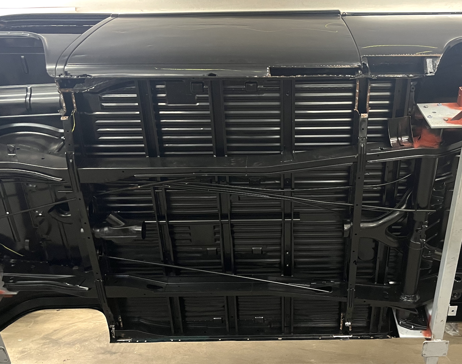

Nachdem doch einige Zeit vergangen ist, hier ein Update: Inzwischen wurder er komplett zerlegt
und auf ein Rollgestell gestellt. Da ich fürs Schweißen leider etwas länger brauchen werde, habe ich mich für KTL entschieden, so sieht er jetzt aus:
Ziemlich edel, in matt-schwarz - ich möchte aber trotzdem wieder auf Marinogelb zurück.
In der Zwischenzeit wurden die abgebauten Achsteile komplett zerlegt. Hinten fehlte einder der Federteller, der wurde aus einer Blechronde nachgebaut:
Dann wurden alle teile sandgestrahlt und wieder neu lackiert:

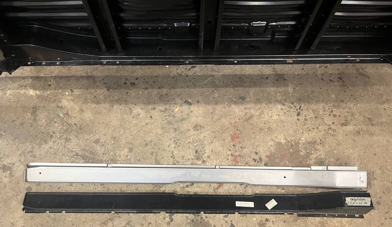

So, langsam aber doch gehts weiter. Mal alle Wagenheberaufnahmen die Flicken an den Schwellern rausgetrennt um die Säulen innen zu sehen:
Den rechten Innenschweller bei der Schiebetür werde ich versuchen zu retten, der sieht noch recht okay aus. Links muss alles raus.
Allerdings hab ich leider nicht ganz das original passende Ersatzteil, also kann ich entweder
- noch ein Repro kaufen, und dann links und rechts jeweils symmetrisch ein Repro mit Ausprägungne einsetzen
- unten an das Originalteil über die ganze Länge ein paar mm stumpf ansetzen und dann die passenden Löcher bohren
- Mittelschweller als Repro dort einsetzen, dann kann man den originalen Innenschweller verwenden.
Noch nicht sicher, was ich machen will. Im Moment tendiere ich zu Zweitem.
Nachdem die Seitenwand noch soweit gut ist, müsste ich auch den Aussenschweller zuerst ansetzen und dann erst den Innenschweller. Hat das schon mal jemand gemacht? Bzw. bekommt man den vernünftig rein, wenn die Wagenheberaufnahmen draussen sind?
