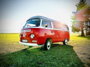

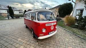

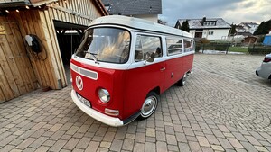

Mitte letzten Jahres haben mein Frau und ich uns dann zusätzlich noch den Traum von einem VW Bus erfüllt. Geworden ist es nach langer Suche ein T2a Campmobil Westfalia mit Bj 1969. Hier schon mal vorab ein paar Bilder von unserem "Piet"

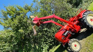

Porsche und Mopped ;)

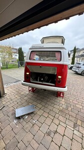

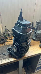

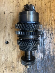

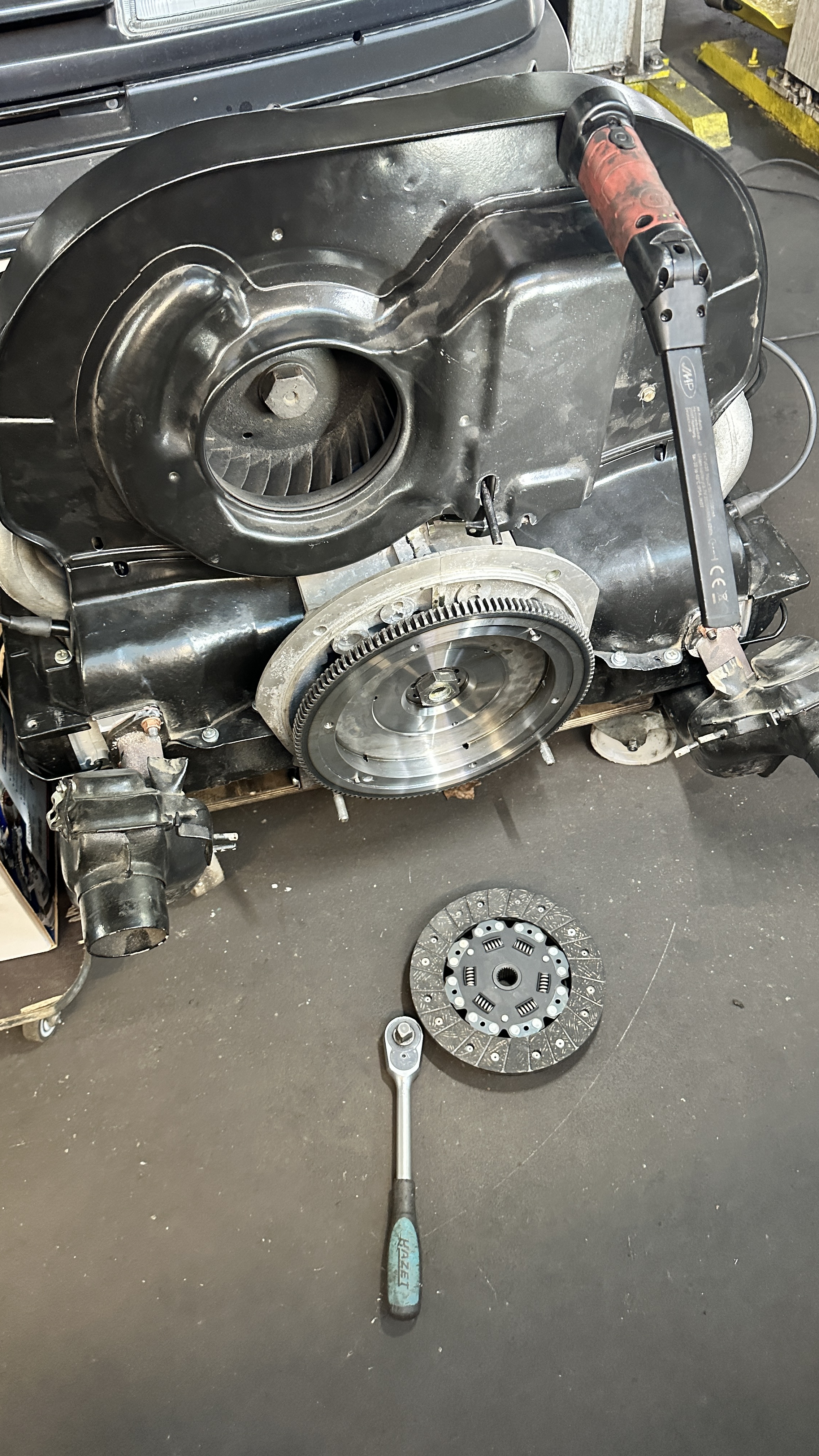

Kurzes Update - folgende Arbeiten wurden unter anderem in den letzten Wochen gemacht ;)
Allmählich kann der Frühling kommen!!
- Retrosound Radio
- VDO Anzeigen für Öl und Bordspannung
- Gurte hinten für die Kids
- Anbau AHK
- neue Weisswandreifen mit 205/70R41
- Koni Classic Stoßdämpfer
- Ahnendorp Customsport Auspuff
- Ahnendorp Ansaugrohr MaxFlow
- Ahnendorp 39er Vergaser
- Längeres Getriebe komplett überholt Kennung CP
- komplette Überholung des Motors
- Zylinder inkl. Zylinderköpfe mit 90,5mm Kolben
- Schleicher Nockenwelle 292
- neue Kupplung mit HD Schwungrad 200mm, Sachs Druckplatte und verstärkter Scheiben
- neuer Tankgeber

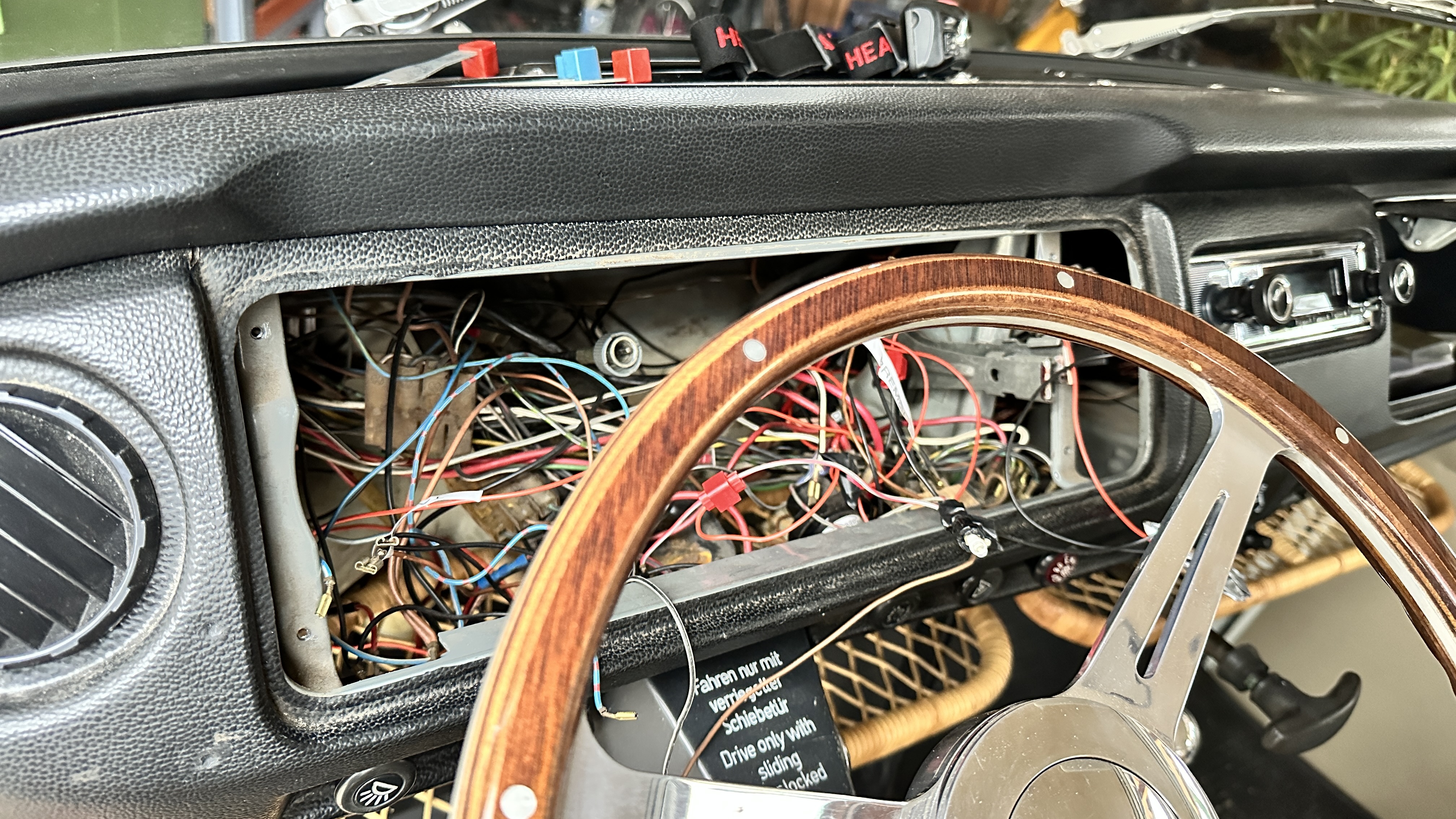

Der Sound ist schon ne ganz andere Liga. Hört sich einiges bulliger an. Hängt auch echt super spontan am Gas. Aktuell bin ich noch am Einfahren und die finale Abstimmung auf der Rolle steht noch an. Ich werde berichten :)
Was ich noch vergessen habe:
- Drezahlmesser im Cockpit
- Lichtwarner
- LEDs im Cockpit und im Innenraum (warmweiss!)
- Zusatzbatterie inkl. 230V Wechselrichter
