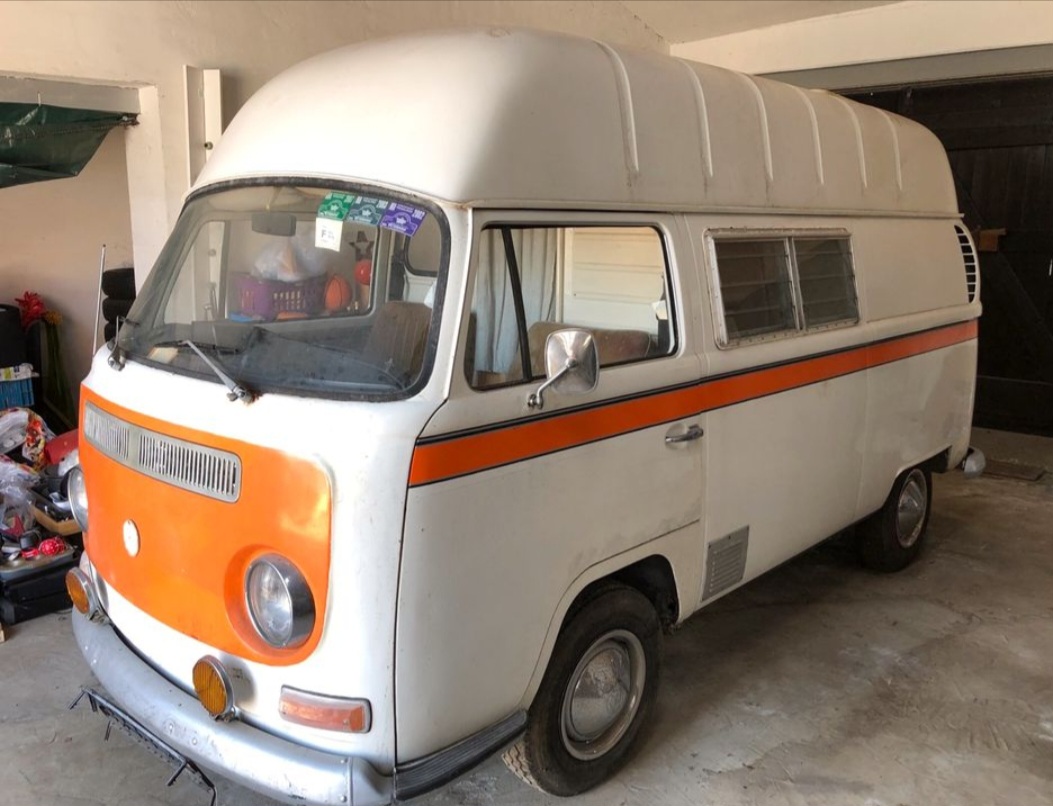

Liebe Leute, ich konnte nicht widerstehen und hab mir Bus Nummer 3 gekauft :roll:
Der Hintergrund ist eigentlich nicht so erfreulich. Mein Bunter Kastenwagen aus Griechenland wird nach der Scheidung :? bei meiner dann Exfrau bleiben.
Sie mochte Hochdachbusse nie... Jetzt hab ich einen.

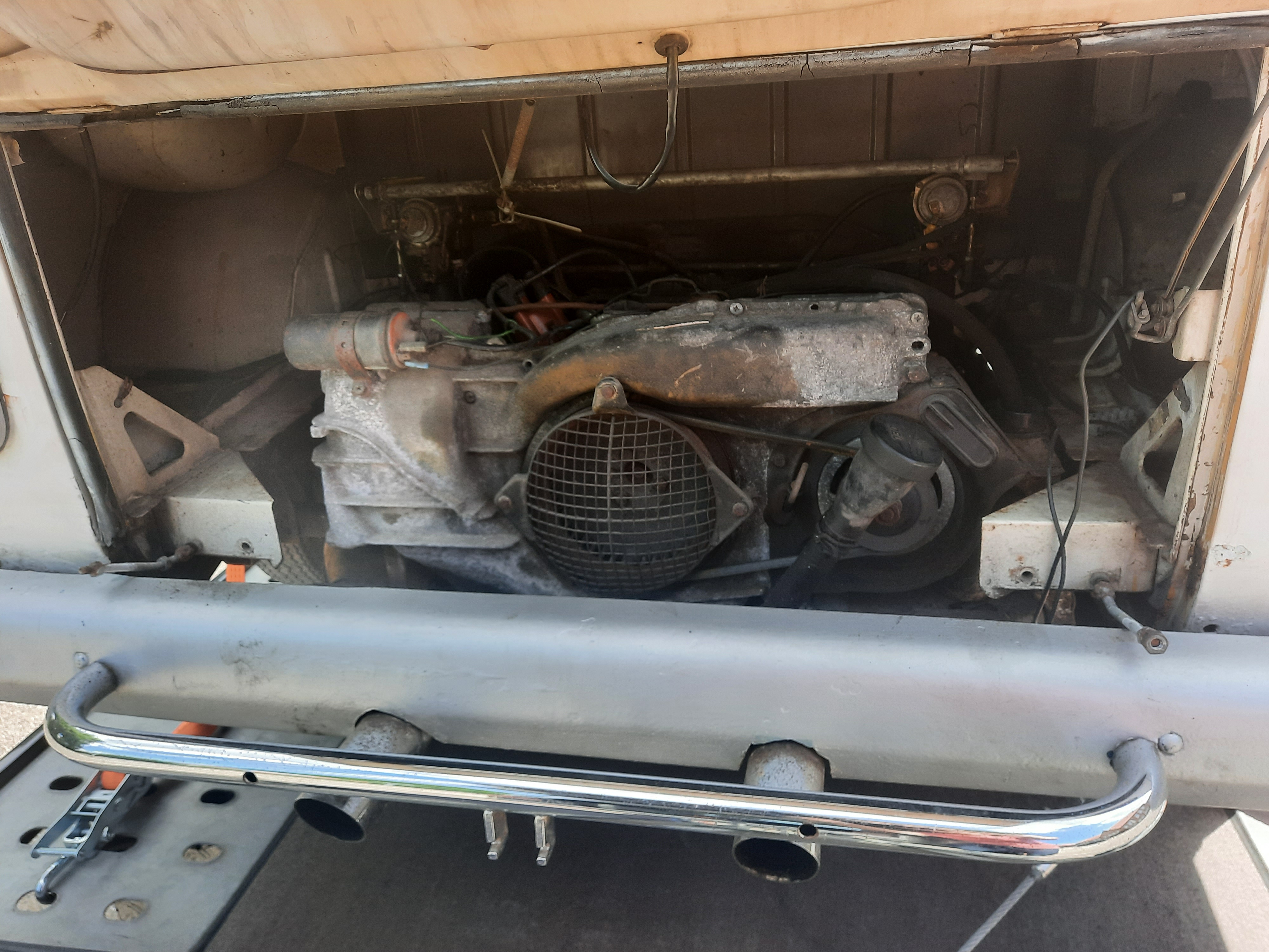

Es handelt sich um einen PTT Postbus aus der Schweiz der vor etlichen Jahren nach Deutschland kam und zum Camper umgebaut wurde. Der letzte Besitzer, mittlerweile über 70, hat ihn als Teiletransporter benutzt und ist mit roten Kennzeichen mindestens bis 2008 mit dem Bus nach Bockhorn und zur Veterama gefahren.
Der Bus ist ein rechtslenker und hat noch viele Schilder und Aufkleber aus seiner Dienstzeit. Einer der Vorbesitzer hat nach einem Motorschaden (Ich hab den alten Motor dazu bekommen, 1200er D Motor, nicht mehr original) einen Typ 4 AP Motor und das passende CM Getriebe in den Bus "gebaut". Er soll wohl sehr gut gefahren sein laut Vorbesitzer.

Gemacht werden müssen:
Scheibenrahmen vorn partiell
Scheibenrahmen Heckklappe
Beider Ecken hinten
Beide Schweller
Wagenheberaufnahmen vorn
B-Säulen unten mit Teilen des Radkastens
Motor zurück rüsten auf gemachten Typ 1 oder Typ 4 dann aber vernünftig
1000 andere Kleinigkeiten...
Er wird ein Camper bleiben. Auf jeden Fall bleibt das Lamellenfenster. Das Fenster in der Schiebetür kann man nicht öffnen. Da überlege ich was ich da mache. Wieder verschließen oder originale Fensteröffnung einschweißen. Hab ich schon liegen.

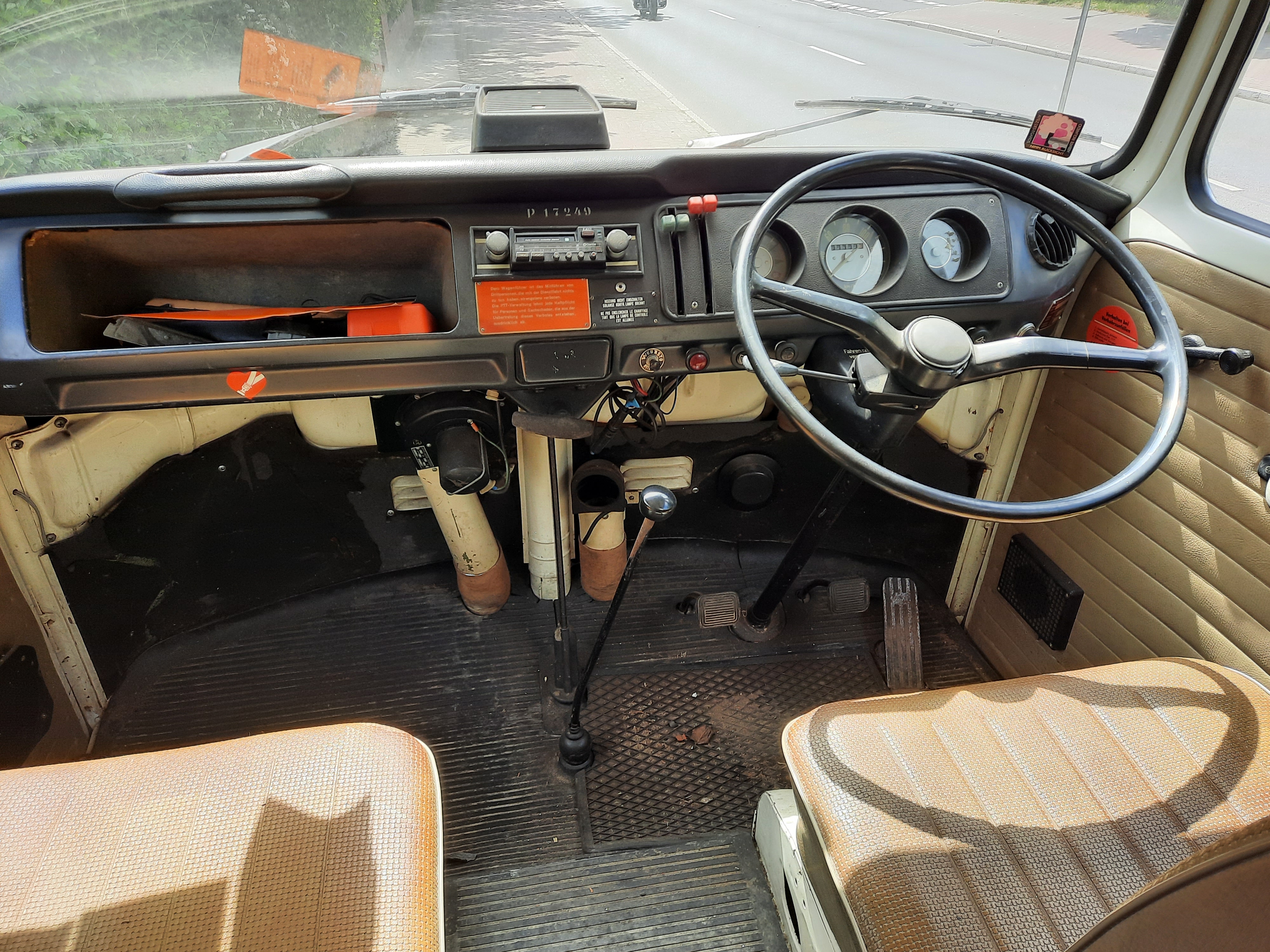

Erstmal bleibt auch das Lenkrad rechts. Mal schauen wie das so ist.
Was aussen passiert weiß ich noch nicht so genau. Wieder original PTT weiß/gelb? Weiß und sierragelb? Neptunblau? Mal sehen...

Und Rechtslenker ist zwar etwas gewöhnungsbedürftig, aber mittlerweile hab ich Spass daran. Insbesondere bei Passfahrten, da spürt man Steigungen/Gefälle durch ein Blick zum Seitenfester raus deutlich besser 8)
