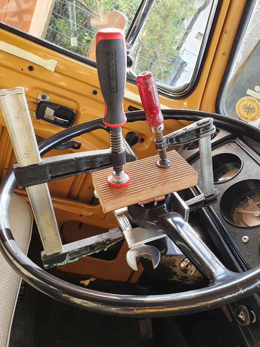

Bei "die Kronenmutter hat sich ein bisschen gewehrt" und dem Bild mit diesem kurzen Schlüssel stelle ich sicherheitshalber die Frage ob du das Anzugsmoment kennst? Das sind beim T2 350Nm und dann weiter bis zum nächsten Loch. Interessanterweise sind es beim T3, der hier bezüglich Achswelle und Kronenmutter die gleichen Teile verbaut hätte, 500Nm und dann weiter bis zum nächsten Loch.
Wenn du das kennst dann ist alles dufte😉

bulli71 hat geschrieben: 19.02.2024 07:01 .... Das sind beim T2 350Nm und dann weiter bis zum nächsten Loch. Interessanterweise sind es beim T3, der hier bezüglich Achswelle und Kronenmutter die gleichen Teile verbaut hätte, 500Nm und dann weiter bis zum nächsten Loch.
Danke, das hatte ich tatsächlich nicht auf dem Radar. Meine kallibrierten Drehmomentschlüssel enden bei 200Nm. Ich hätte mich einfach wieder auf den 42cm langen Schlüssel gestellt und kräftig gewippt, mein Gewichtskraft alleine bringt etwa 300Nm
Habe gleich mal beim Etzold nachgelesen, da wird das Drehmoment nach Bauform der Muttern unterschieden. Also werde ich beim T2a ganz sanft wippen 8)
Gruß Bernd

BerndC hat geschrieben: 19.02.2024 17:41 Meine kallibrierten Drehmomentschlüssel enden bei 200Nm.
Denk einmal über eine Erweiterung nach:
viewtopic.php?t=18570
... wippen nur zum Lösen, ansonsten ist das beim Anziehen leider zu undefiniert. :?
BerndC hat geschrieben: 19.02.2024 17:41 da wird das Drehmoment nach Bauform der Muttern unterschieden.
Ja genau. Die alten Muttern waren aber m.E. insofern besser, da man da mit einer 3/4 " Nuss weniger schnell abrutschen konnte. :D

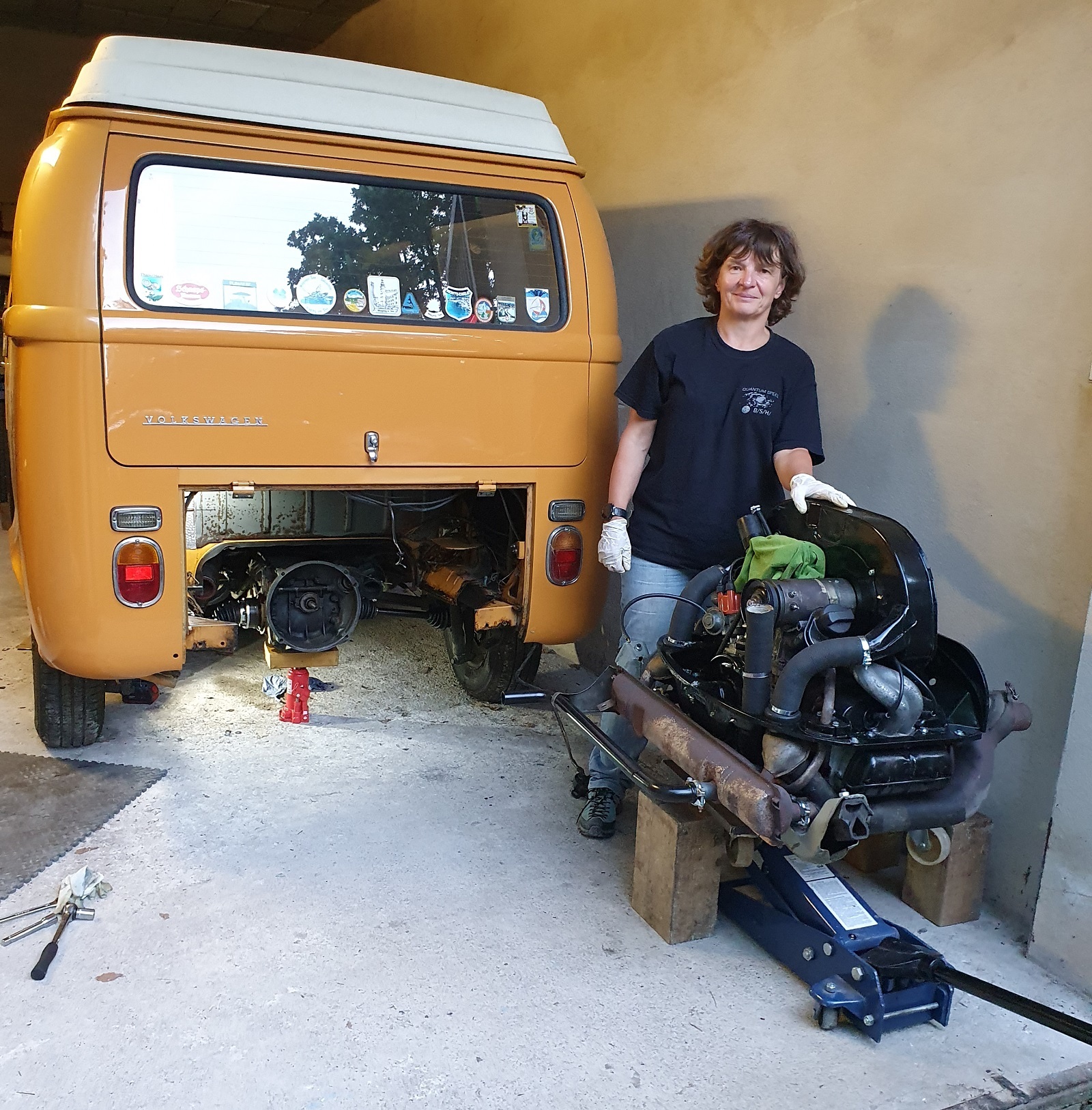

Ein Höhepunkt ist der Motoreinbau
Hatte mir das einfacher als beim T3 Lufti vorgestellt
Es ist überall weniger Platz. Den Balanceakt mit dem Motor auf dem Rangierwagenheber braucht es beim T3 auch nicht.
Für den Probelauf sollte die Benzinversorgung aus einem Kanister erfolgen, nur die Benzinpumpe ist am Deckel undicht.
Ich will aber nicht auf eine neue Pumpe warten. Kanister hochgestellt, damit das Benzin selbsttätig nachläuft muss der Schlauch erst mal mit Benzin befüllt werden.
Der Schlauch wird jedoch nicht voll, das Schwimmernadelventil schliesst nicht.
- mit intakter Benzinpumpe hätte ich wahrscheinlich unbemerkt den Motor mit Benzin geflutet :shock:
Nächster Versuch mit neuem Schwimmernadelventil
Der Motor springt schnell an, der Leerlauf lässt sich gut einstellen
Aber der neue Motor klappert recht laut, :( so ähnlich wie der T3 CU mit defekten bzw. leeren Hydrostösseln, nur lauter.
Stelle mehrfach die Ventile ein, kontrolliere den Sitz der Stösselstangen, zwischenzeitlich versichere ich mich beim Motorenbauer, dass keine Hydrostössel verbaut wurden.
Baue die neue Benzinpumpe ein und will den Tank befüllen. Es gibt keinen Schlüssel für den abgeschlossenen Tankdeckel. :x
Ich versuche mich erfolgreich im Schlosspicking. 8)
Das mit dem Klappern kann ja nur eine Kleinigkeit sein, die paar Km zum Motorenbauer will ich auf eigener Achse fahren. Dazu soll der Bus wenigstens von aussen komplett aussehen.

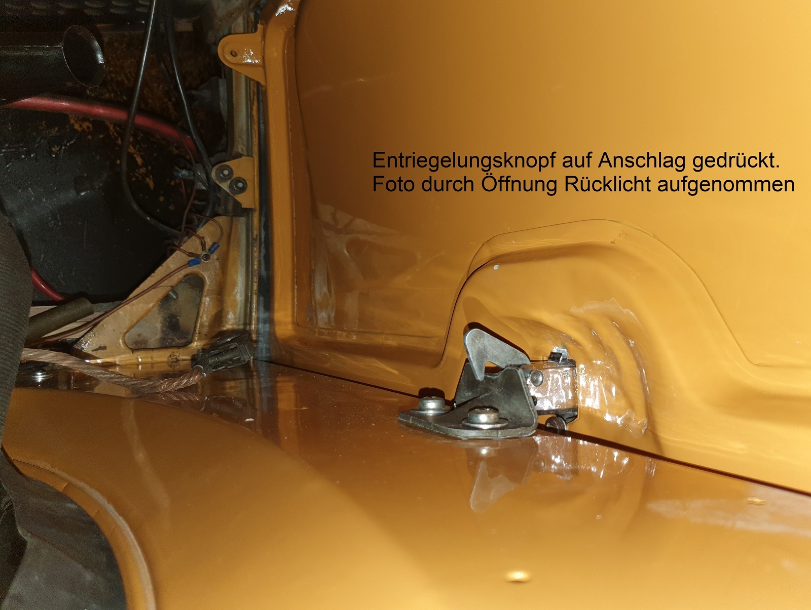

Motorverblechung und Motorraumklappe verbaut. Klappe zugedrückt - Die Klappe lässt sich mit Drücken am Schloss nicht öffnen, der Hub ist einfach zu gering. :shock: Da können einem die Gesichtszüge schon mal entgleisen, an welcher Stelle soll ich ein Loch in die neu lackierten Bleche flexen. :cry: Vllt nur ein kleines Bohrloch...
Die Lösung ist, das linke Rücklicht ausbauen, der Arm passt rein, mit einem langen Schraubendreher lässt sich der Haken aufhebeln.
Bei einem weiteren Testlauf ist kein Leerlauf mehr möglich.
Es kann nur der Vergaser sein. Die Schwimmerkammer ist voll mit Rostschlamm.
Wie kommt so viel Dreck duch den Benzinfilter?
Dass ein alter Tank verrostet sein kann, hatte ich ausgeblendet. :wall:
Der Motor muss wegen dem Klappern ohnehin zum Motorenbauer, er kriegt den ganzen Bus.
Beim Abladen ist ihm klar, das ist keine Kleinigkeit. Der Motor muss raus und geöffnet werden.
Ich bin fast erleichtert, dass ich den Motor nicht selber nur für den Tankwechsel wieder ausbauen muss. Das soll der Motorenbauer bei der Gelegenheit mit erledigen. :mrgreen:

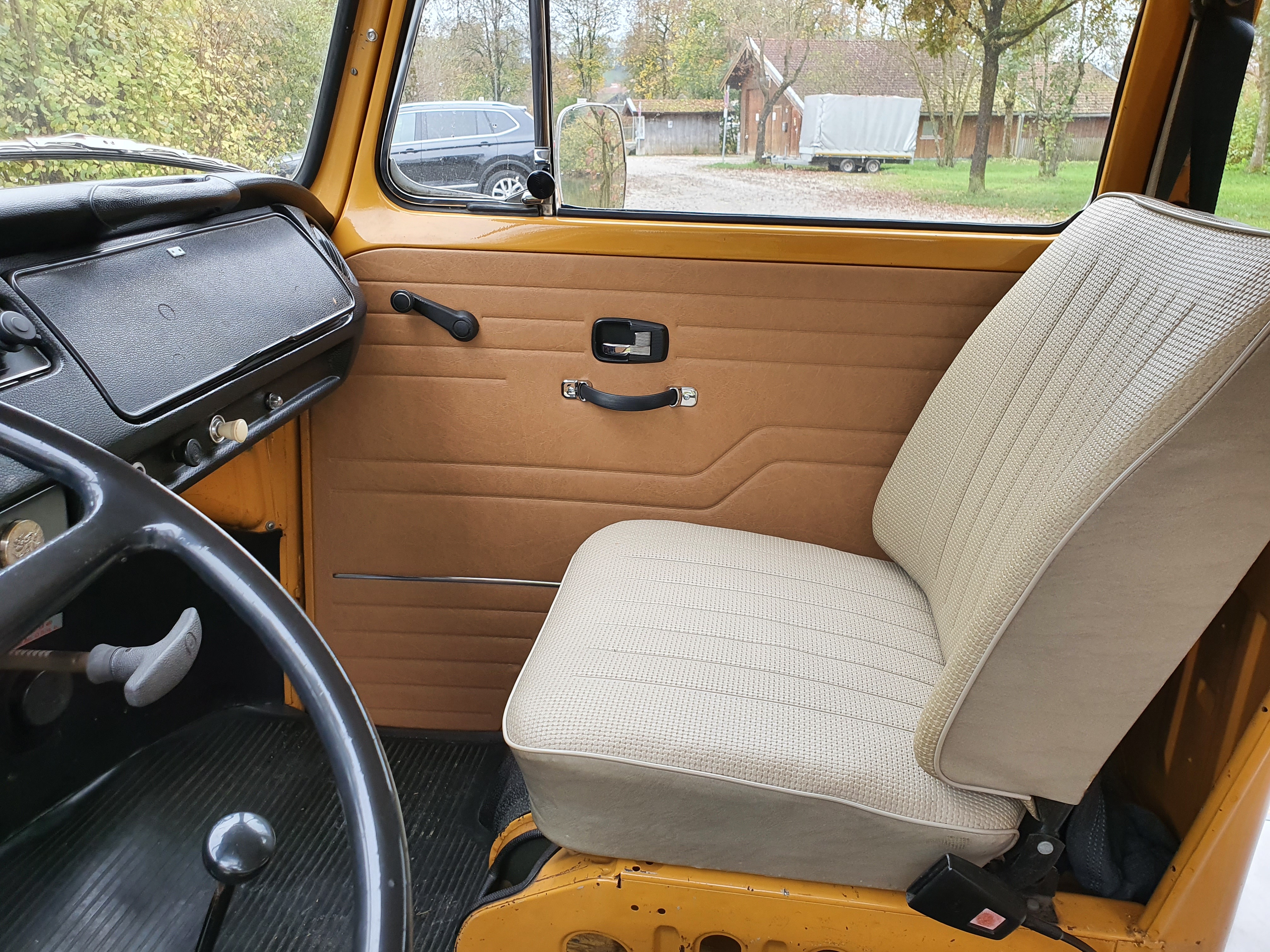

Mittlerweile sind die neuen Türverkleidungen eingebaut.
Für die Rückbank haben wir ein paar Meter desselben Kunstleders beim Alex mitbestellt. Meine Frau schraubt am Bus mit und sie hat eine Nähmaschine :D
Wer findet den Fehler?
