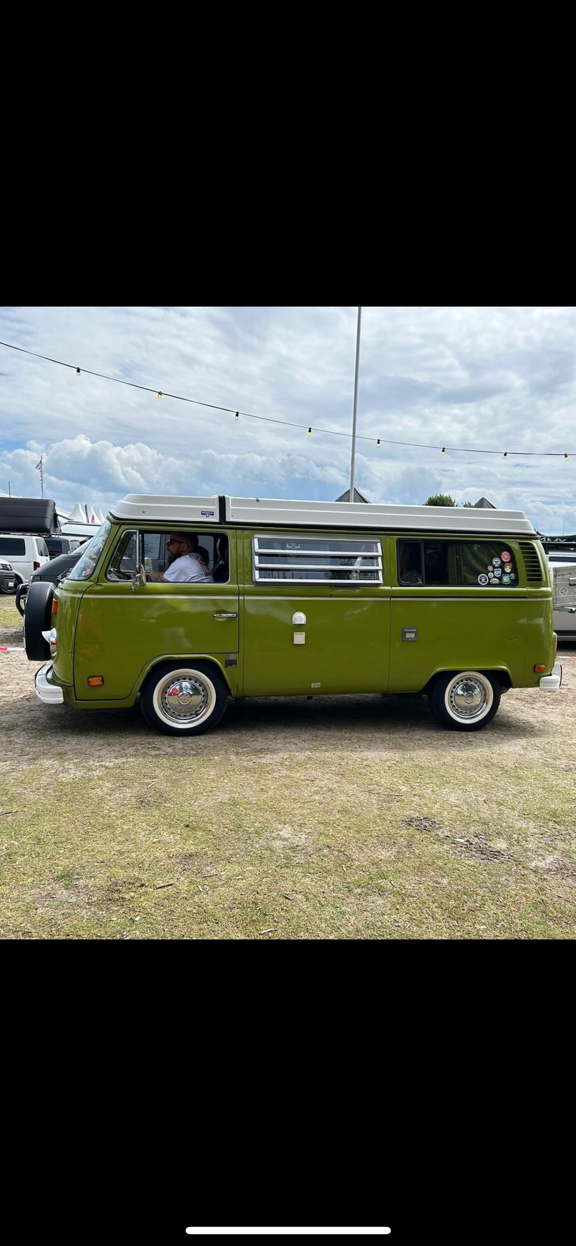

Ich bin Nils 31 und stolzer Besitzer eines VWT2B Westys Bj.77 mit 2.0 Liter US Eispritzung.

Toller Bulli was man so auf dem einen Foto sehen kann.
Gerne mehr davon . Es gibt hier manch Nette , die können dir ,anhand der Fotos .. schon sagen, zum Beispiel aus dem Motorraum , was da so alles schief läuft. Mancher will's ja auch vielleicht gar nicht wissen.

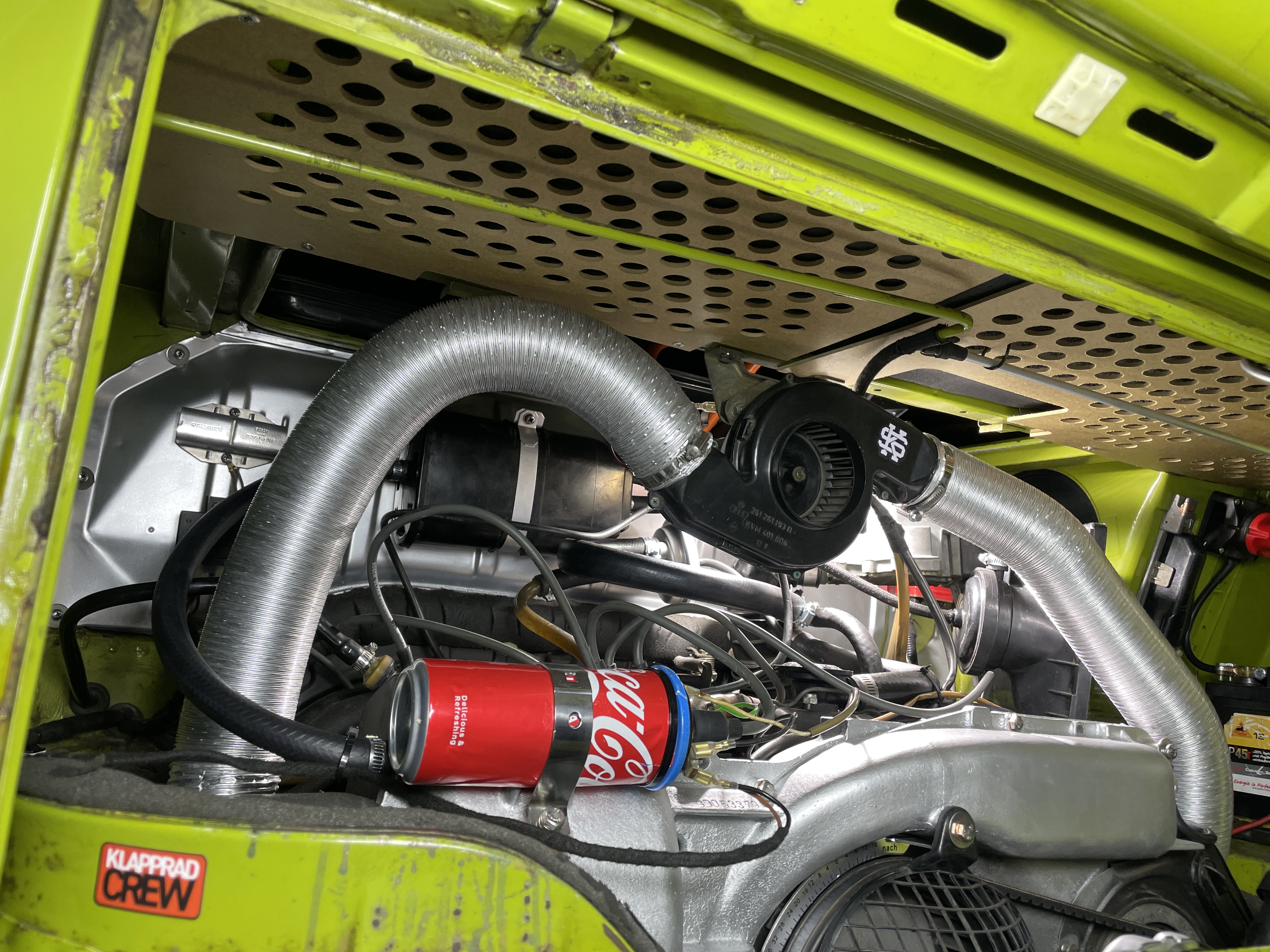

Aktuell habe ich bei meinem Motor einige Steckverbindungen und einige Schläuche sowie die kompletten teilweise abgerissenen, Verbindungen der Tankentlüftung , auch hinter dem Tankschott erneuert.

Der Motorraum sieht ja auch sehr gut aus. Viele neuralgische Schläuche sind ja schon neu gekommen.
Ist das ein 76ger Modell?
Da fehlt ja auf den ersten Blick nur die Dichtung von der Motorklappe.
Ersatzteilnummer: 211827711C Meine hatte ich bei Bus OK geholt, die passt recht gut und hält auch.

Jetzt hab ich gerade nur das Problem , dass ich ewig brauchte bis er wieder angesprungen ist, stand jetzt ist das er erstmal ordentlich gequalmt hat und ich qausi Vollgas geben musste damit er überhaupt anbleibt.
Irgendwann wurde es dann etwas besser.
Ich habe jetzt mal den Temperatursensor 2 bestellt , da ich vermute durch die Erneuerung der Stecker könnte der etwas abbekommen haben.
Die letzten 10 Jahre fuhr er sonst ohne Probleme und ich hatte nie so ein Problem mit dem starten wie jetzt gerade.
Die Schläuche und Stecker habe ich auch diesen Winter nur vorsorglich neu gemacht.
Ich hoffe das er bald wieder wie gewohnt läuft.
Habe soweit auch nichts verändert außer halt ein paar Stecker und Schläuche erneuert.

Könnte das mit dem schlechten anspringen und dem schlechten Lauf mit dem y - Stück Unterdruck Seite wo es zum Bremskraftverstärker geht zusammen hängen?
Das habe ich nämlich erneuert weil es undicht war ( rissig). Dadurch hatte er ja vorher mehr Luft , daher magerer Lauf und jetzt müsste er ja zu fett laufen , oder sehe ich das falsch?
Kann man da irgendwie gegen wirken?

letztendlich muss alles dicht sein was hinter dem Luftmengenmesser sitzt.
Das kann man am einfachsten mit eine Nebelmaschine testen:
https://www.ebay.de/itm/255400859192?_s ... BMvpW8yL9l
Nun kenne ich die Historie von deinem Auto nicht.
Wenn der vorher undicht war und irgendwer den Luftmengenmesser manipuliert hat, damit der Bus im Stand an bleibt, dann ist der jetzt natürlich verstellt.
Der erste Ansatz wäre, zu schauen wie denn dein CO Wert im Stand bei warmen Motor aussieht.
Der Soll auf 1% CO bei 875 Umdrehungen eingestellt werden.
Wenn du den Wert einstellen kannst, ist der LMM vermutlich nicht sonderlich verstellt.
Meist erreicht man den Wert, wenn man die CO Schraube von Anschlag ca. 3 Umdrehungen raus schraubt.
Aber das kann man ohne CO Messgerät nicht ermitteln.
Den Temperatursensor kannst du doch recht einfach messen, Stecker vom Steuergerät abziehen und zwischen Pin 13 und Masse den Widerstand messen.

Was man auf jeden Fall prüfen sollte ist:
- Kompression kalt ermitteln
- Ventile einstellen
- Benzinfilter tauschen
- Zündzeitpunkt prüfen
- Schließwinkel prüfen
- Zündspule testen
Die Teile der Einspritzung ist selten kaputt, meist ist es irgendwas drum herum.
