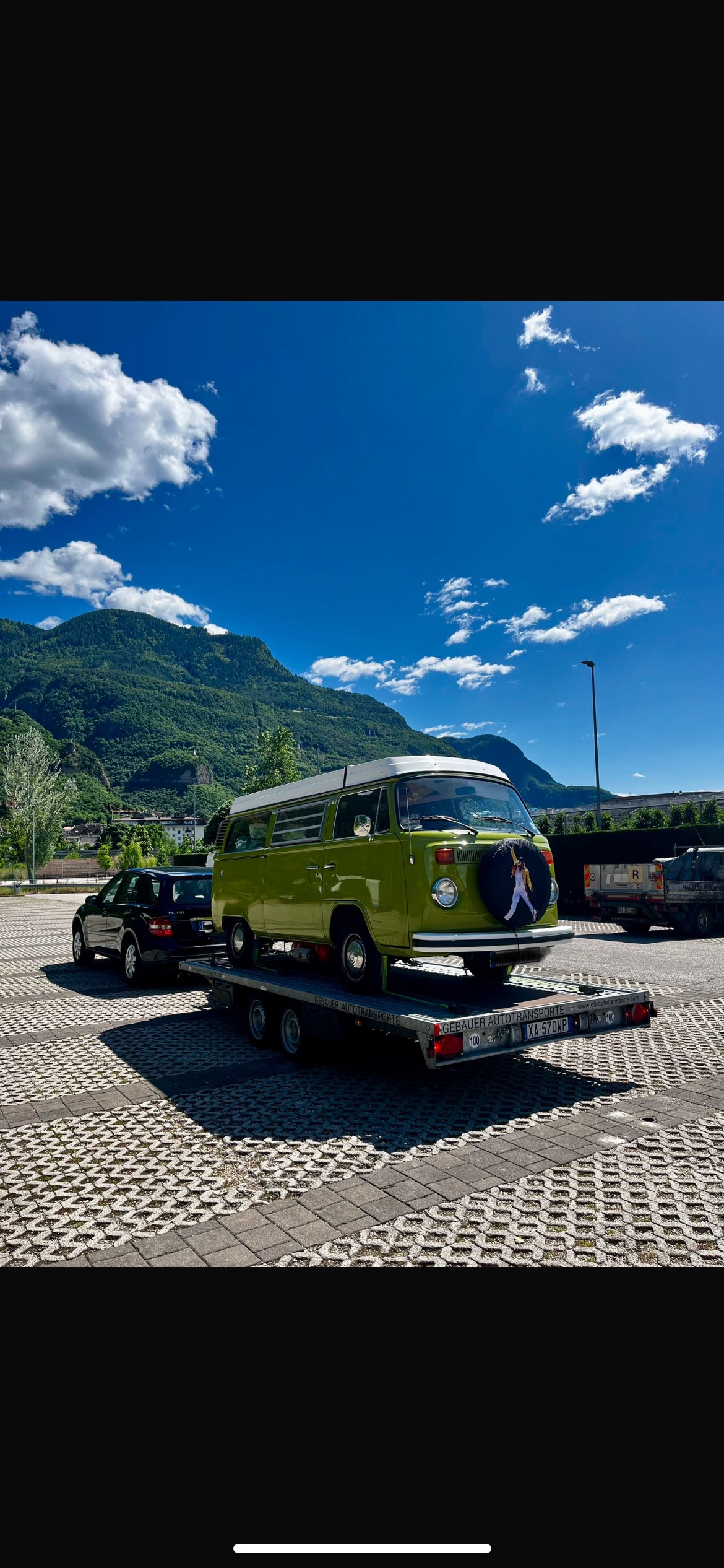

Das ist mein T2 und hier Bilder von der Riemenscheibe
Ich hab mit Sicherheit gut 2 L Öl verloren das ganze Heck war voll Öl
Könnt ihr was erkennen ?
