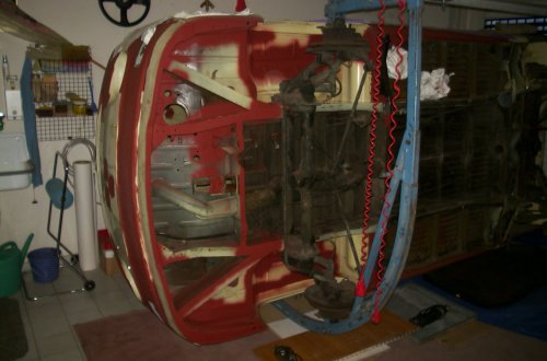

Sag mal, wie hast du denn den Unterboden und die Radhäuser so sauber bekommen sieht ja aus wie eisgestrahlt.

Unterboden war ne Mordsarbeit!!!! Den ganzen Unterbodenschutz mitm Spachtel abgeschabt und wo ich hin kam mit der Flex und Topfbürste nachgearbeitet. Dann alles angeschliffen, mit azeton gesäubert und dann mitm PInsel grundiert.
Die Radkästen waren eigentlich ganz ok hab ich mur vom Matsch befreit und dann mit sonem Metall Topfschwamm (sind perfekt zum saubermachen die Dinger) den Dreck runtergemacht. und wieder angeschliffen und lackiert.
Zum Strahlen hat mirs geld leider nicht gereicht aber im nachhinein wars so doch total viel Arbeit und die Ecken sind halt nicht perfekt weil man mit den Fingern nicht so gut reinkommt.

also Handarbeit, habe ich vor langer Zeit auch angefangen, hatte dann aber so die Schnautze voll, daß der T2a jetzt wegen Unlust da weiterzumachen seit 2 Jahren in der Garage liegt.
Habe mich jetzt trotz der Kosten entschieden Eisstrahen zu lassen, damit es endlich weitergeht. :happy: Das Zeug muß runter weil der Bus auch unten lackiert werden.

@Heinz: Ist das jetzt einer von den T2a, den Du da kippst? Sieht ja interessant aus! Könntest Du vielleicht mal hier darstellen, wie Du das gemacht hast und ob die gekippte Kombination "bewegbar" ist? Ich habe ja auch so´n Teil - mich würde außerordentlich interessieren, ob die die Kombination irgendwie in gekipptem Zustand seitlich bzw. vor und zurück bewegen kann.

wird heute noch gemacht, allerdings sind die Bilder gemacht worden, als meine alte Kammera kurz vor Ende war...
