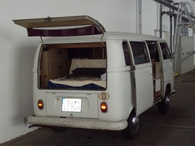

habe mir letztes jahr im august einen 1970er t2a aus zweiter hand gekauft, weißer fensterbus mit mittelgang gekauft. er besitzt schon die y-träger, scheibenbremsen mit bremskraft verstärker und den 5loch felgen. hat den 1600er 50ps motor drinnen und nachträglich vor ca 25 jahren die ich glaube helsinki innenaustattung bekommen, jedoch ohne aufstelldach dafür aber mit einem reifen auf der front (sehr proffesionell nachgerüstet :cry: ) der bus fuhr früher mal für die essener stadtwerke und muss irgendeine spezialaustattung gehabt haben da noch zwei antennenstummel im dach sind und diverseste verschraubungslöcher im innenraum mit sinnlosen kabeln, dann übernahm ihn mein vorgänger der ihn umbaute und nur im sommer damit fuhr
jedoch ist der zustand des busses verhältnismäßig gut, batteriekästen ohne rost!!! unterboden ledeglich flugrost, hohlräume das selbe, da ich sie boroskopiert hab fensterrahmen super innenraum ebenfalls verhältnissmäßig super,bin mit dem bus incl. ersatzteile zum tüv und habe direkt meine h-zulassung mit "gut" bekommen :-) einzige roststellen (bis jetzt) fußraum fahrer und beifahrerseite, durchführungen von gasflaschen und waschbecken, alle 4 gurthalter in den radkästen, rechter einstieg sowie bis jetzt das schlimmste die vorderen enden der kniestücke. wobei die radläufe super sind, also falls jemand die zwei stücke noch irgendwo rumfliegen hat ;-)

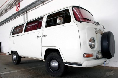

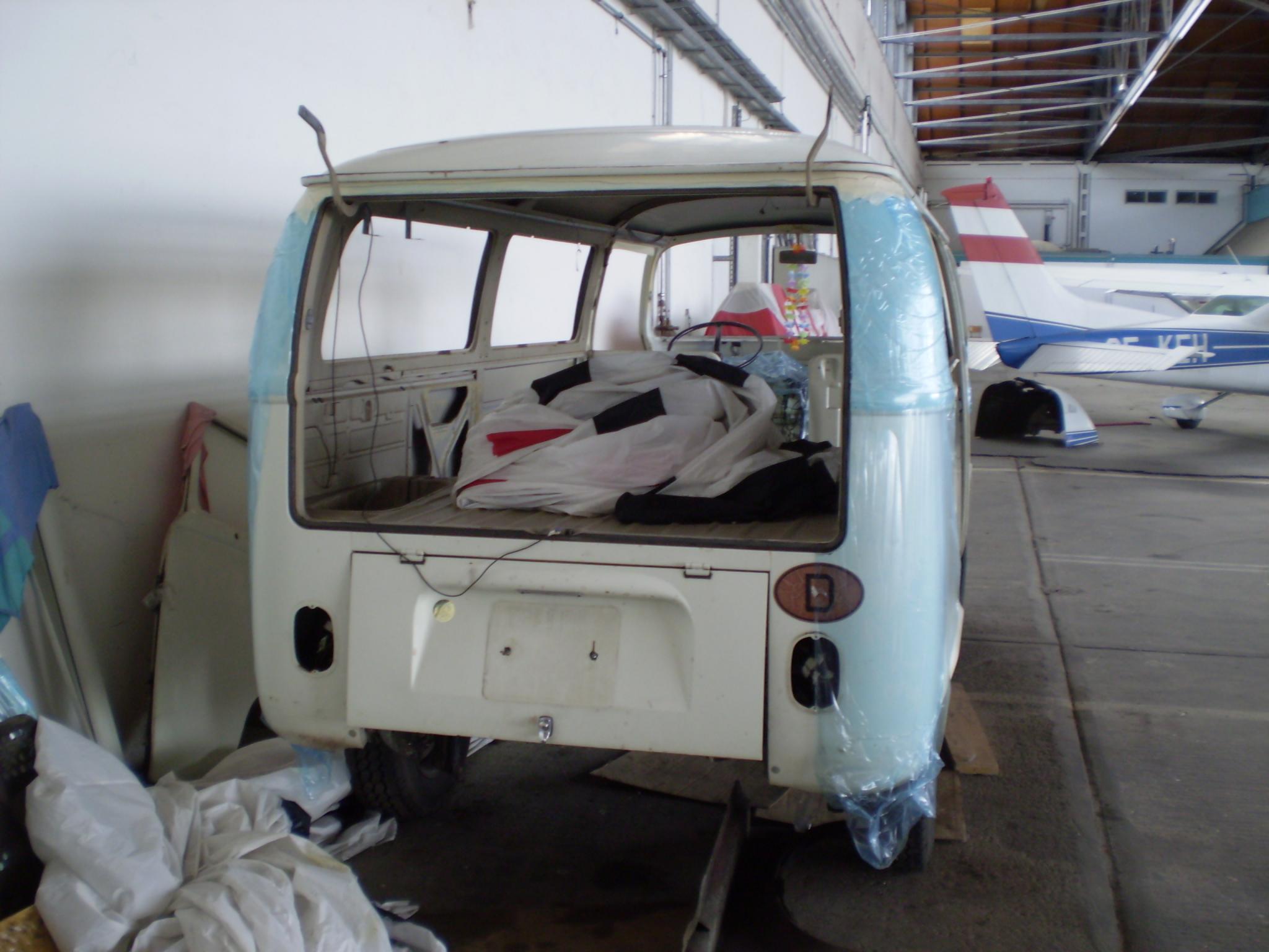

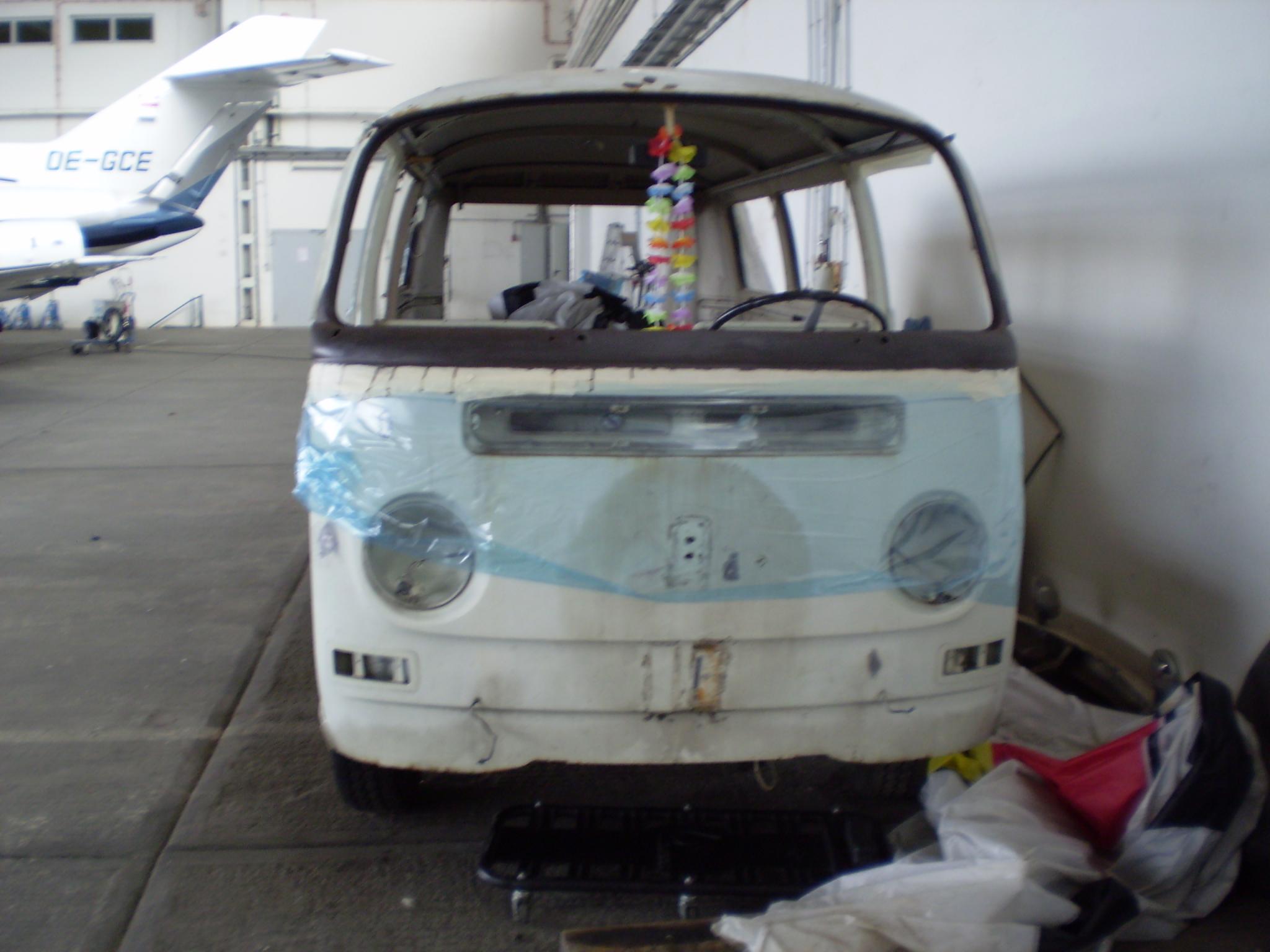

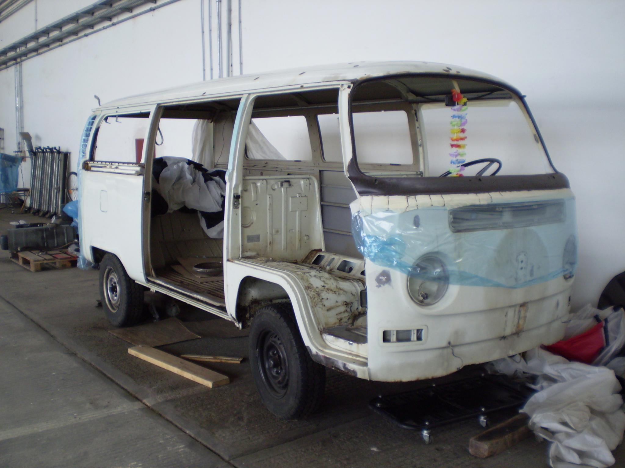

]So jetzt kommen endlich mal fotos was ich schon ewig vorhatte, vor allem da ich hier eigentlich auf alle fragen auch eine antwort bekommen habe
Vorher:
Aktuell:
Status:
Roststellen:
-Wagenheberaufnahmen sind nichtmehr schön
-Bodenblech Fahrer/Beifahrer durch
-Einstiege links/rechts durch
-B-Säule Rechts durch
-B-Säule links unten durch (bei den Hohlraumkäppchen)
-unter einer Sitzhalterung für die 2. Sitzreihe durch
-alle 4 Gurthalterungen durch
das wars eigentlich bis auf ein paar kleine stellen...(an Rost)

Hallo, was mir an deinen Fotos gleich aufgefallen ist, dass dein 70iger schon die ausgestellten Seitenteile hinten vom 71er Modell dranhat. Wurden die nachträglich angeschweisst, oder handelt es sich bei deinen Fahrzeug um einen der letzten 70iger Modell T2a mit 71er Seitenteil?
Mach doch mal Detailfotos von den beiden Seitenteilen?

Wenn ich mich nicht irre dann hatte der T2a ab Mj 71 doch auch den kleinen Lochkreis. Also müsste das ein Mj 71 sein, oder?

Toni, du hast Recht, hab nur die alten Radkappen auf Bild 1 angeschaut und die "Neuen" Felgen glatt übersehen, gut das Toni aufgepasst hat. Ja dann ist ja meine Frage geklärt, aber trotzdem ist es einer der ersten aus dem 71er Mj. erkennbar an den spitz zulaufenden Seitenteilen, verbaut bis 12/1970.
