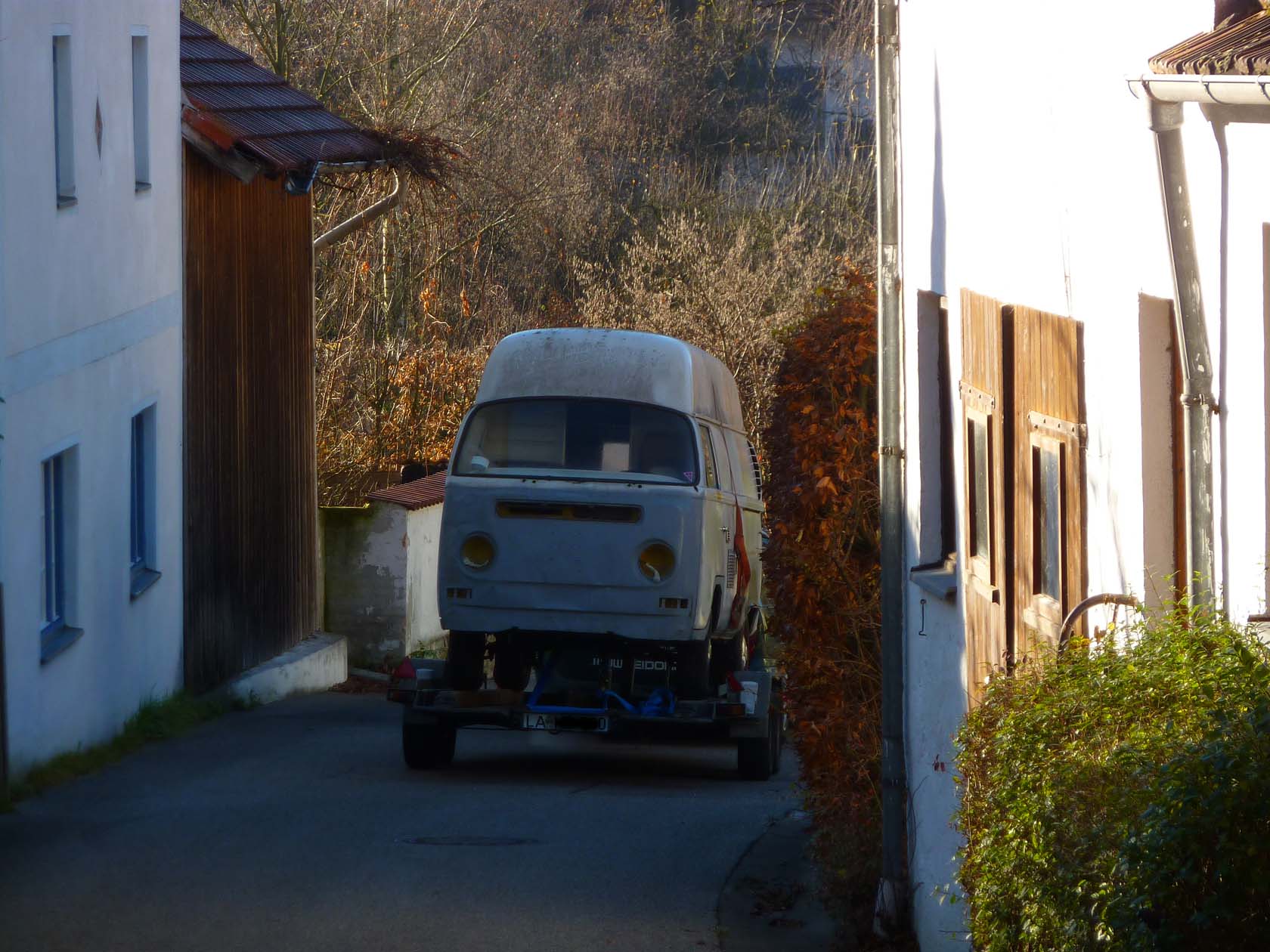

Ich bin seit leztem Samstag nun auch fröhlicher T2schrauber und denke, dass es an der Zeit ist mich mal vorzustellen. :D
Ich selbst bin zwar noch sehr jung, aber mein T2 dafür nicht. Er ist ein 1971er T2a/b der Post. Deshalb auch mit Hochdach. Motor und Getriebe habe ich leider noch nicht, aber das wird schon noch.
Mein Plan ist es ihn in den nächsten 4-5 Jahren ganz ohne Zeitdruck wieder fit zu machen. :dafür:
Nun zur Geschichte:
Der Bulli hat am 10.06.1971 sein Leben bei der Post begonnen.
Am 9.8.1994 wurde er dann abgemeldet (was davor war weiß ich leider nicht :( )
Seit dem stand er trocken rum. Erst 9 Jahre bei ein paar Jungs, die ihn geschweißt haben, danach bei einem anderen.
Und nun endlich bei mir :mrgreen:
Am Sonntag den 7.11 habe ich ihn dann in der Bucht gekauft und letztes Wochenende dank meinen Eltern nach Bayern holen können.

na dann ein Willkommen im Forum :D
Allerdings hast du keinen T2a/b sondern einen reinen T2a :schlaumeier:
EZ 6/71 gabs den nämlich noch gar nicht und anhand des Fotos eindeutig zu sehen. Nichtsdestotrotz sind wir auf Fotos von der fortschreitenden Restauration immer neugierig :dance:jetzt musst du bei deinem Namen nur noch das b weglassen

Der Meinung bin ich auch, aber er hat ja die T2a Front und den T2b Rücken. Ich habe mich auch schon gewundert, da es den a/b ja erst ab 8/71 gab. Könnte es eventuell sein, da er zur Post gegangen ist, dass VW da schon mal die neuere Technik eingebaut hat?

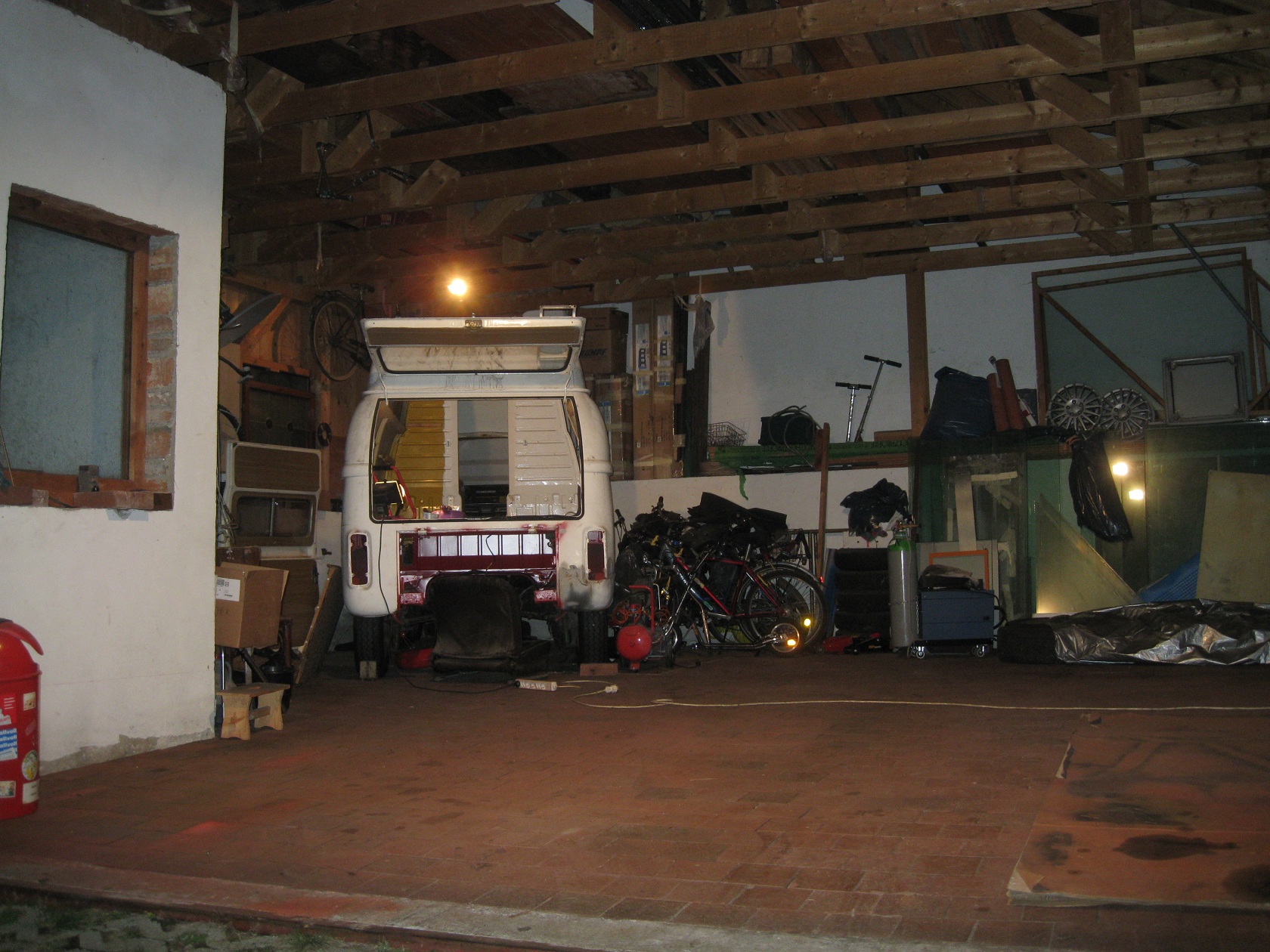

zeig mal die Lufteinlässe und den Motorraum genauer. Dann weiß man mehr.
Kann ja auch jemand aus "Sicherheitsgründen" die b Rückluchten eingebaut haben.

ich hab noch keine Bilder von den Lufteinlässen und vom Motorraum gemacht, aber die Lufteinlässe sind noch schön Mondförmig.
Aus "Sicherheitsgründen"(wie Du es so nett umschrieben hast :wink: ) hatte ich auch erst vermutet, habe aber keine Schweißnähte oder so gefunden. Ich werde aber morgen auf alle Fälle nochmal nachsehen.

da hat wirklich ein Vorbesitzer die T2b Rückleuchten hin implantiert, denn es ist defintiv ein a, sieht man ja gleich an den sichelförmigen a Luftschlitzen hinten und an den Radläufen vorn, der a/b hatte ja schon die ausgestellen Radläufe vorne.
Da würde ich aber wieder rückrüsten auf die kleinen Rückleuchten hinten, ausserdem ist beim a/b das Heckblech verschweisst und bei dir ist es ja noch schraubbar
also leider kein Vorserienprototyp für die Post :wink:

Mit den Rückleuchten würde ich mal genauer nachsehen, wenn sie nachträglich reingekommen sind, auf jeden Fall wieder zurückrüsten.
Falls sie aber orig. drin waren würde ich sie lassen (obwohl es mit den alten schicker ist).

Ich habe den Verdacht, dass die Ecken hinten durchgerostet sind und wegen Fehlbestellung oder mangels Verfügbarkeit die Ecken vom 72er oder vom T2b eingeschweisst worden sind....

@Klaus:Also ich bin auch der Meinung die alten Rückleuchten wieder einzubauen :dafür: . Ich habe auch vorher ein paar Risse um die Leuchten festgestellt. Ich schätze das wird die Spachtelmasse sein. Nur für das ganze muss ich wohl meinen Goldesel nochmal ganz lieb fragen :wink: . Auf alle Fälle dokumentiere ich alles.
