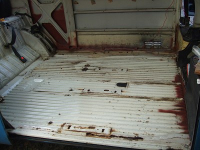

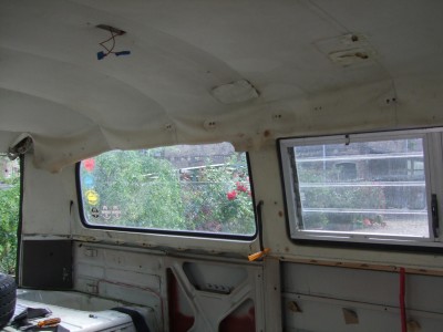

der blaue ist einfach untenrum fertig...hab mich ja mit Spachtelorgien alle zwei Jahre über die Saison gebracht, aber das Zeug will in den Dimensionen einfach nicht beisammenbleiben. Nu mehren sich die kariösen Stellen und dagegen muss was unternommen werden...also untenrum einmal neues Blech. Das übrigens am fahrenden Bulli, sozusagen. Also eine rolling restauration, wie man so sagt. Ich halte natürlich das Buget auf kleinstem Niveau, wird also keine Trailerqueen, aber soll auch nicht hässlich werden. Darum diesmal eine Original-VW-Farbkombi und nicht wieder dieses komische Schlumpfblau. Ursprünglich ist er ja in Leuchtorange und Pastellweiß durch die Lande geritten, aber wie John schon sagte, fahren doch viele irgendwie mit orange oder ähnlich. Und dann würde euer Orange doch in der "Masse" untergehn...und dass wollen wir doch nicht :mrgreen:
Außerdem, und das ist viel wichtiger, passt doch eine blaue Sonnenschute nicht so gut an ein oranges Auto...also ist oceanicblau doch perfekt...passt zum Baujahr und auch zur Ausstattung..ist ja ein L-Bus. Und die blau-grün karierten Sitze werden das auch mögen.

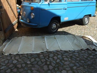

@John: der Himmel ist schon draußen und Bilder hab ich auch ne Menge gemacht.
