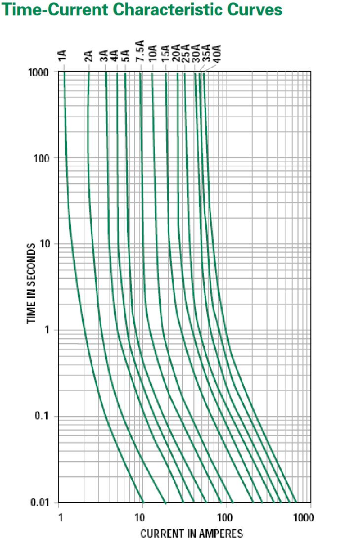

aircooled68 hat geschrieben: ↑11.10.2024 10:13 Man sichert übrigens das Kabel anhand der Länge, Material und Querschnitt ab und nicht anhand der Verbraucher.
Hi Jan,
ich gehe da eher nach den Verbrauchern.
250A 25mm² Kabel: Anlasser
100A 6mm² Kabel: Lichtmaschine (70A)
40A 6mm² Kabel: Ladebooster (20A)
40A diverse: Hot Start Relais & Klemme 15 Verbraucher im Motorraum über Relais(noch mit kleinen Einzelsicherungen)
30A 6mm²: Hauptleitung nach vorne
Wichtig ist halt, das die Sicherungen auch im Fehlerfall durchbrennen können.
Damit eine 30A Sicherung in 0,1s durchbrennt müssen schon rund 150A fließen können. Hier mal ein Diagramm dazu:
Sprich man sollte die Sicherungen auch nicht über dimensionieren, dann bringen die gar nichts mehr.
Wählt man die zu klein, brennen sie halt potenziell durch.
