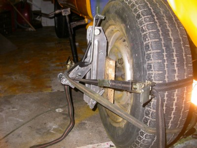

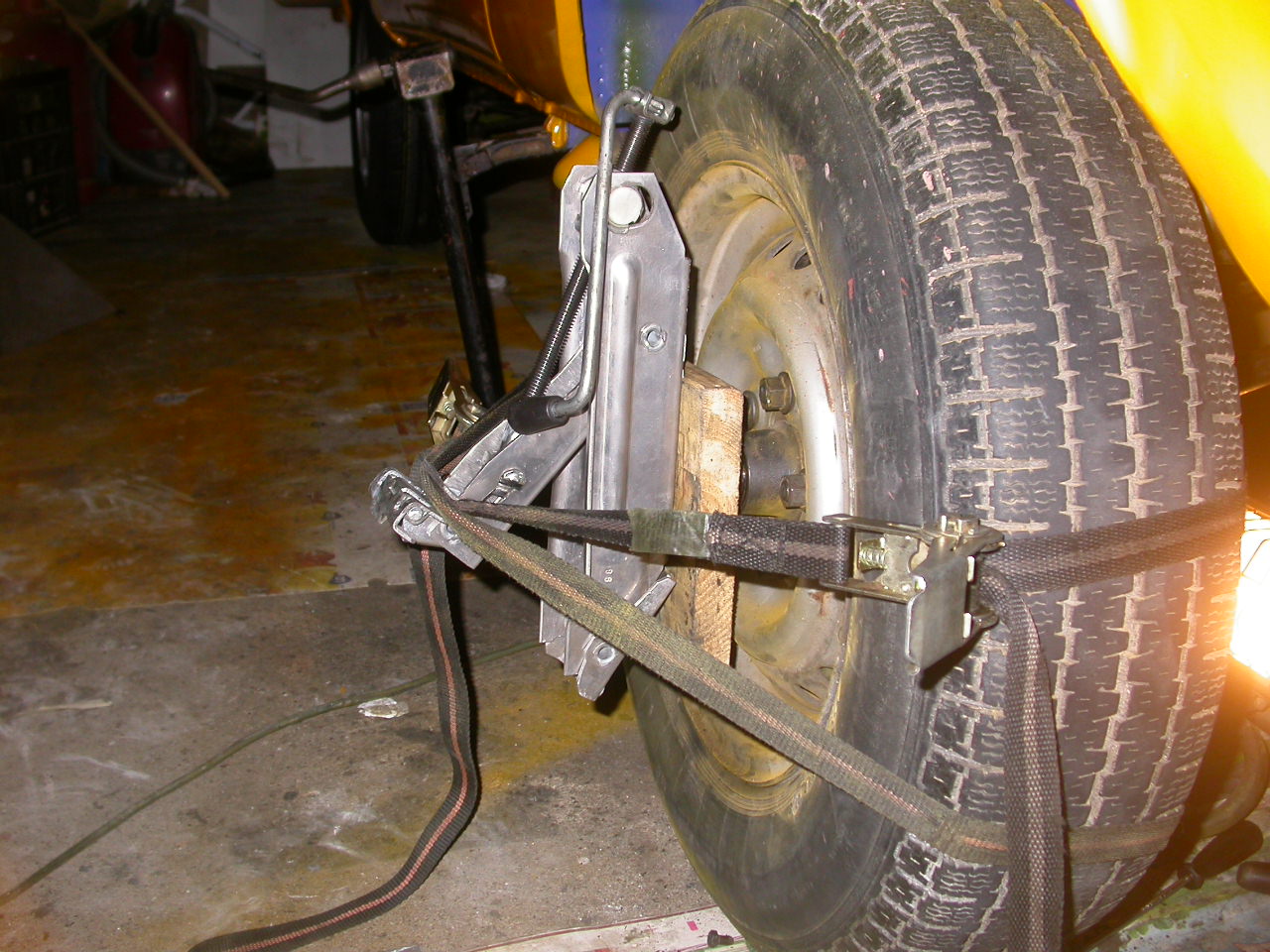

Jetzt sehe ich, was ihr meint. Ich war der Festen Überzeugung, dass das alles ein Teil ist. Sorry für die falsche Info.
Schön das bei dir alles geklappt hat, falls du mal einen "On the road" Abzieher brauchst, bei mir habe ich das mit einem Wagenheber und nem Spanngurt geregelt bekommen!
Gruß Peter
