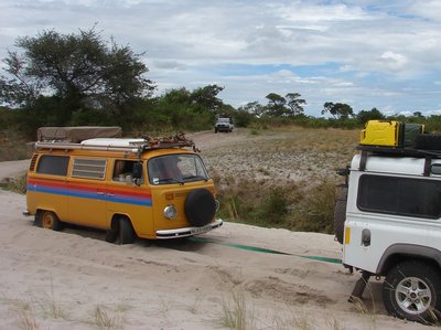

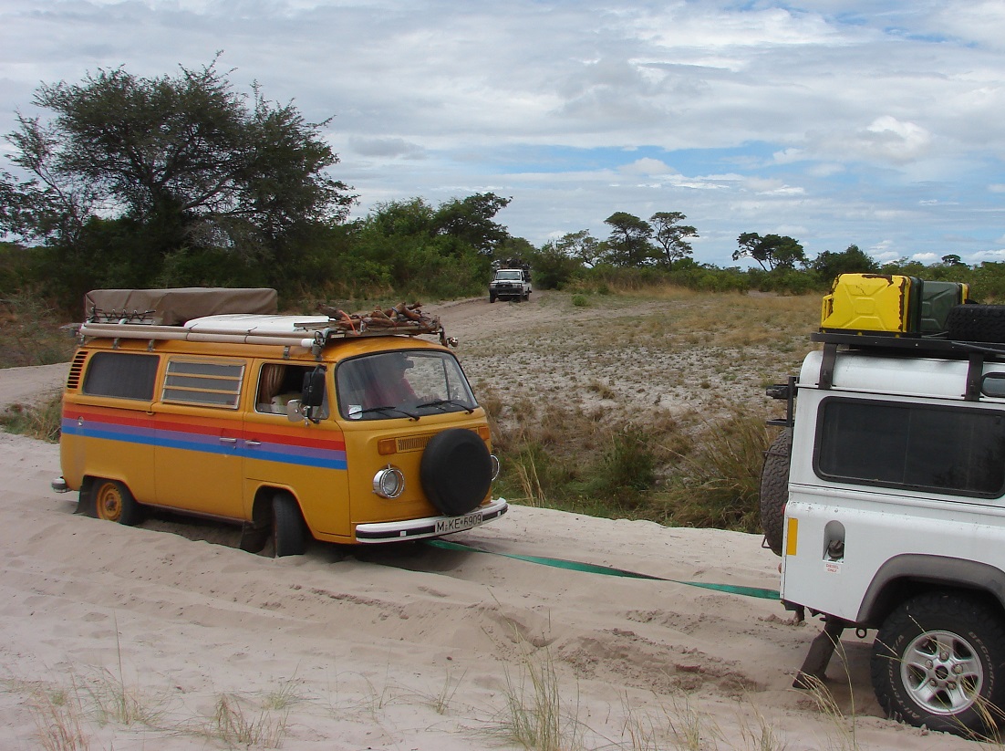

Hallo Kai,
wir haben einen 8m-Gurt mit 1t senkrecht und 7t Bruchlast (typischerweise lila, keine Rundschlinge), der Landy hatte einen grünen mit wahrscheinlich 2t/14t. Letzterer ist richtig für den Landy, aber für den Bus überdimensioniert.Der Gurt ist nicht so leicht und kompakt wie ein Dyneema-Seil, aber noch gut handlich.
