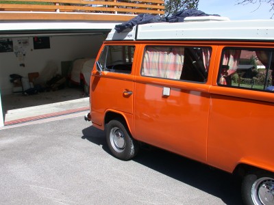

Hallo Toni...
ui... Du hast wohl ja ein Hubdach auf dem Aufstelldach
In dem Fred ging es mal eher um das Hubdach,
welches durch seine Rundung in der Mitte eine größere Höhe hat als das Aufstelldach.
Das Aufstelldach trägt nur 10cm auf (2055 zu normalen 1955).
Das Hubdach dagegen trägt 13cm auf (2085 zu normalen 1955).
Vorgabe DB Autozug für maximale Höhe ist/war 2050).
In den Maßen für das Aufstelldach ist bereits eine Dachluke enthalten -
aber welche und wie wie die aussieht weiß ich nicht... aber nicht 8cm!

danke Superzeichnung, bei mir ist leider nicht mehr die Originaleluke drinnen, die ist sehr flach.
Es ist irgendwann so ein Campingteil nachgerüstet worden, Fliegengitter, sonnenschutz etc. ist halt leider 8 cm hoch.
Toni
Toni

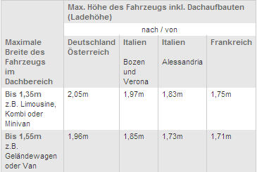

Ich hab für diesen Sommer den Autozug von Lörrach nach Hamburg gebucht. Habe die max. Höhe der DB mit der Zeichnung von Baduras Seite verglichen und bin zum Schluss gekommen, dass das passen muss.
Mein T2 Westfalia hat ca. 205,5 (habst mal nachgemessen) und DB sagt, dass bis 205 OK sind. Die restlichen 0,5cm liegen von mir aus in der Toleranz.
Angaben von DB
Angaben von DB

Hatte gerade ein intensives Gespräch mit der DB. Ich wollte mich vergewissern, das mein T2 Westi auch sicher auf den Autozug passt. Antwort: höher als 196cm geht nicht.
ein anderer Stellplatz sei nicht verfügbar. ziemlich schroffe antwort im allgemeinen....
daher habe ich meine Buchung storniert und fahre jetzt durch ganz Deutschland nach Travemünde. Habe zum Glück Urlaub und reichlich Zeit...
Sicher bin ich mir nur, dass ich nie wieder mit der DB zu tun haben will, die sind fast so schlimm wie die ÖBB...

Denn am Telefon sagte mir die Dame, es komme auf die Breite des Fz. an der Dachspitze an. Und da liegt der Bus mit Aufstelldach bei nur 1,30 cm. Somit gilt doch der max. Höhenwert von 205 cm.
Oder was habt ihr besprochen?
Du machst mich ja ganz nervös
Wir haben für August München-Düsseldorf gebucht.

Das hat mir die DB-Auskunft auch so gesagt. Es kommt immer auf den Stellplatz an, den sie dir zugewiesen haben. Bei meiner Buchung konnte ich die Höhe von 205cm nicht auswählen, habe es aber in den Bemerkungen geschrieben.
Zur Sicherheit habe ich nun nachgefragt ob alles i.O. sei und da hat die DB mir mitgeteilt, dass ich für 196cm gebucht hätte und kein Stellplatz mit 205cm verfügbar sei. Damals 15.11.2010 (ein paar Tage nachdem ich überhaupt buchen konnte für diesen Sommner
) seien halt schon keine Stellplätze mit 205cm verfügbar gewesen und darum nicht entsprechend gebucht worden.
Ich empfehle dir dringend nochmals bei der DB nachzufragen, ob dein zugewiesener Stellplatz auch die richtige Höhe hat. Sonst kannst du entweder nicht auf den Zug oder hast in kürze ein Cabrio...
Viele Grüsse
Björn
