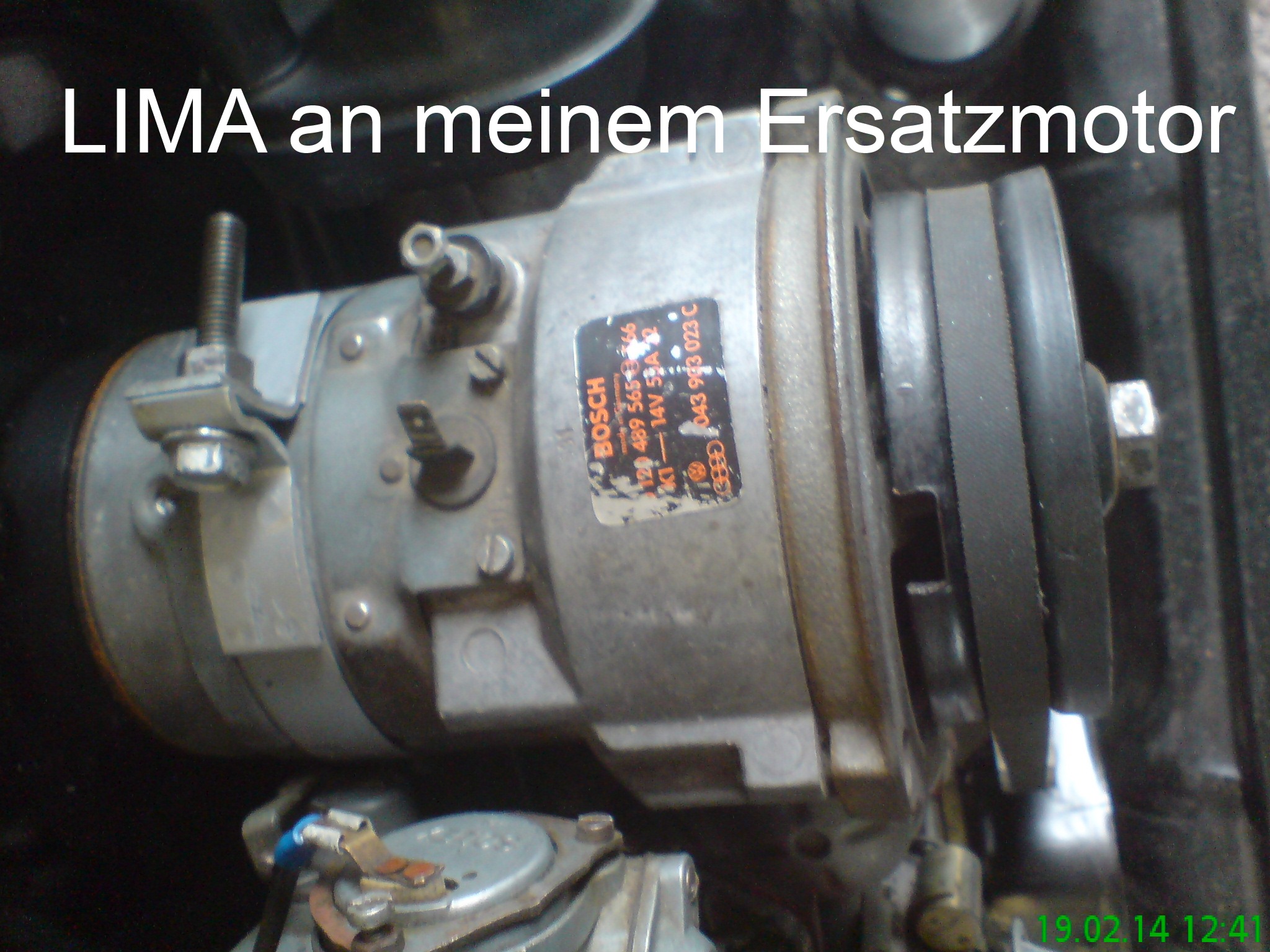

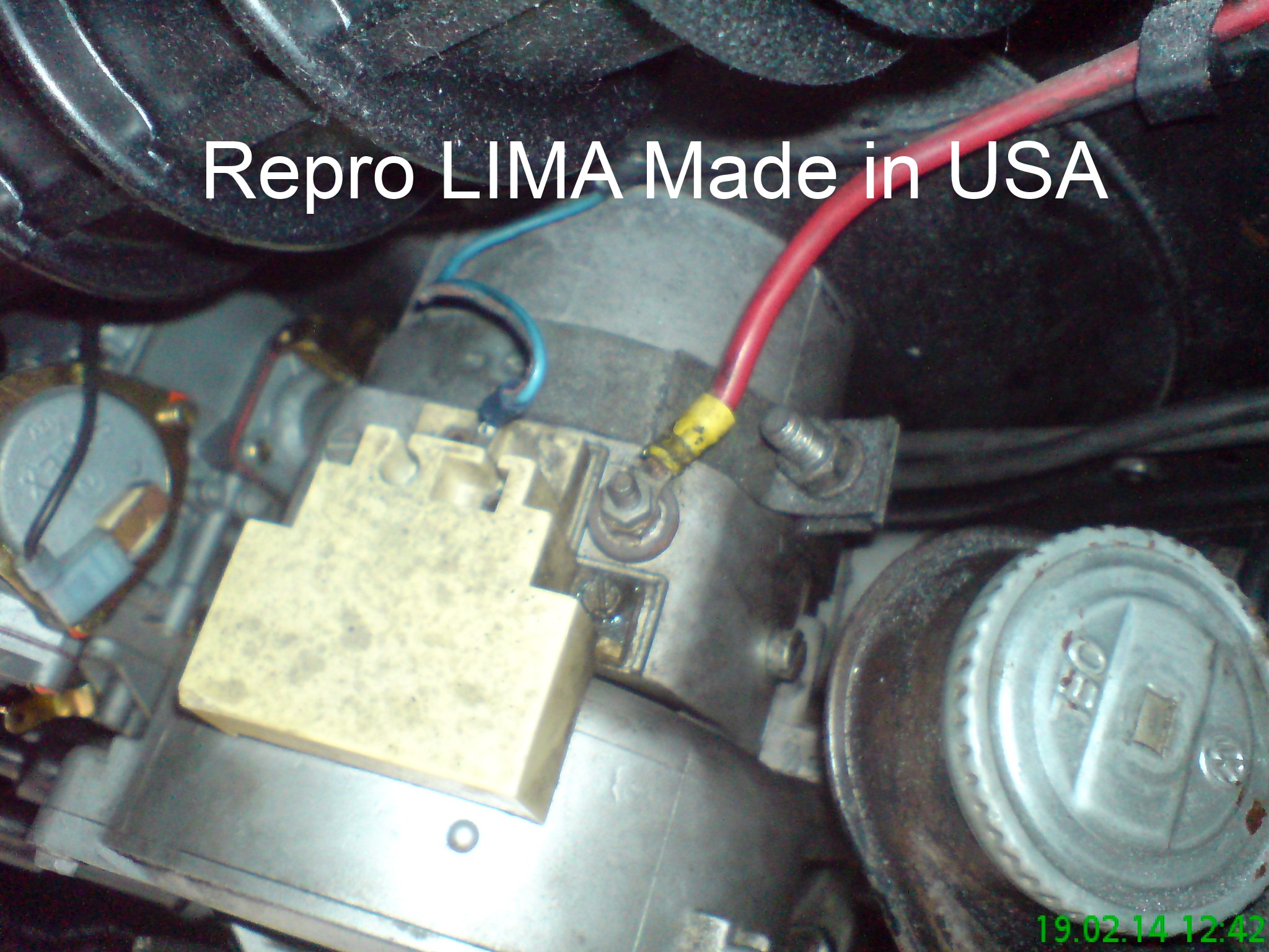

Also ich habe eine Repro-Lima verbaut, die sieht anders aus wie die Bosch-LIMA, welche an meinem Ersatzmotor dran ist.
Wie wechselt man jeweils den Regler mit Bürsten?

Ich würde sagen, dass bei Michael einfach nur ein anderer Regler drauf steckt.
Original ist das, was du an deinem Ersatzmotor hast.
Wenn der Ami- Regler aber funktioniert würde ich den einfach drin lassen. Musst nur aufpassen, dass die Ampere-Angabe des Reglers zur Lichtmaschine passt.
