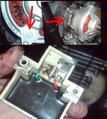

ich habe heute mal bei der Repro-Lima Regler und Kohlen zur Kontrolle raus.
Da ist ein Logo auf der LIMA (Foto links), Hersteller? Evtl weiß jemand zufällig was??
Kennt jemand diese Bauform von LIMA, woher Kohlen (Bild rechts) und Regler (Bild unten) als Ersatz nehmen?

Beim Logo würd ich mal nach Motorola googeln.
Ich trau mich nich, das Logo so rein zu stellen. Dann bekomm ich vom Admin auf die Finger, wegen die Bildrechte.

aber Verweise zu wiki sind doch erlaubt, oder?
http://de.wikipedia.org/w/index.php?tit ... 1221233421&

Ich würde mal schauen ob nicht der interne Standard-Regler von z.B. Bosch in das Gehäuse passt.
Kann mir kaum vorstellen das Motorola ein eigenes Gehäuse verwendet, nur um einen eigenen Regler verbauen zu können.
Welche Leistung hat die eigentlich?
Gruß Stephan
Gruß Stephan

Re: Welche Verschleißteile sollten mit auf Tour?
dachte ich mir schon, dass ich dieses Logo kenne, aber dass es ein Handyhersteller ist, darauf bin ich nicht gekommen.
Der Bosch Regler passt leider nicht ins Gehäuse.
Ich denke dass es eine 0815-Lima mit 14V und 55A ist. Es steht nix drauf.
Mal sehen, wo man dafür Ersatzteile bekommt...?
Viele Dank für eure Hilfe.
Schöne Grüße,
Schöne Grüße,
