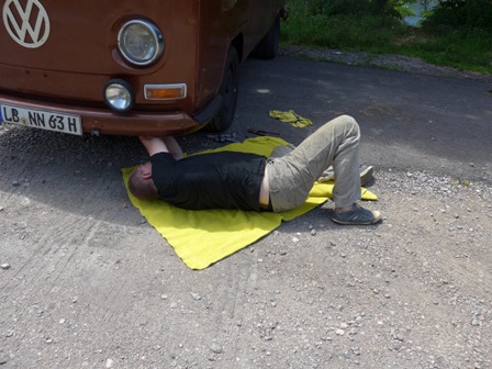

Auf JEDEN FALL ein Gaszug!!!
Ist mir gerade auf der Reise nach Südfrankreich gerissen :motz: :motz: :motz: :motz: :motz: :motz: :motz: :motz: :motz: :motz: :motz:
Aber man hatte ja Ersatz dabei:
Aber auf das Endstück achten: war bei meinem Reproding ca. 8mm zu lang und paßte deshalb zuerst nicht durch die letzte Biegung des Führungsrohr. Fuck, Scheißding!!!
Mit Seitenschneider und Feile ging es nach einer Stunde.

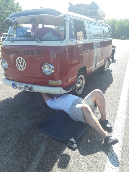

Kupplungsseil ist auch immer gut ;-)
Kroatien Heimfahrt 2017, kurz vor Rijeka
