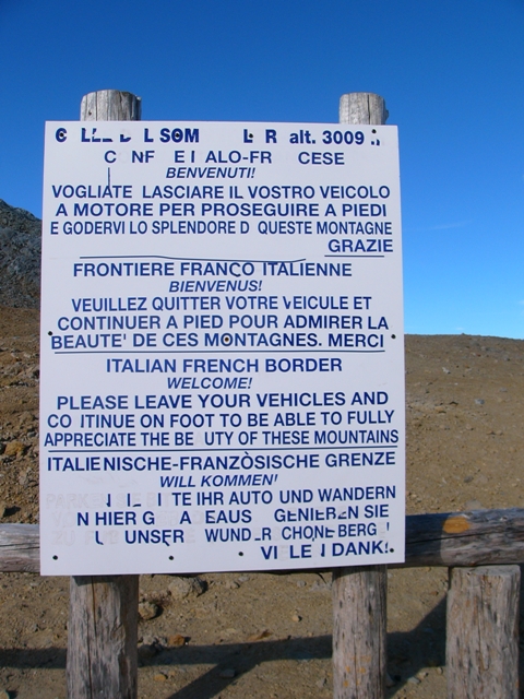

Also wenn mein über 40 Jahre alter Bus das und noch mehr (Col del somelier) packt, dürfte es für Deinen jungen Hüpfer kein Problem sein
