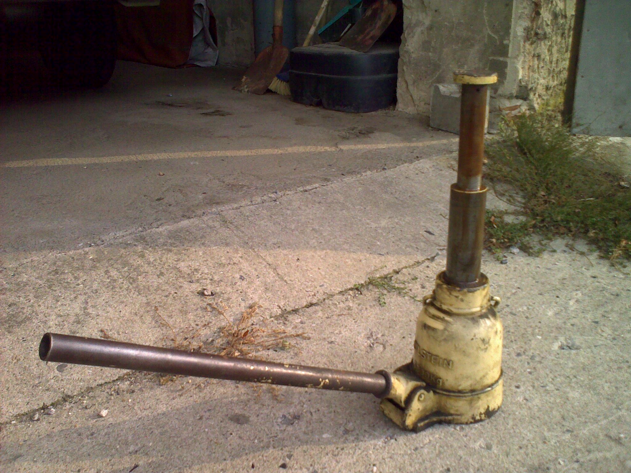

- Beiträge: 4341
- IG T2 Mitgliedsnummer: 834
Re: Welcher Wagenheber für Unterwegs?
Hab leider auch keinen originalen Wagenheber mehr.
Dafür einen kleinen Stempelheber von der Bundeswehr. Hab ich mal aufm Flohmarkt gefunden und war neuwertig.
Der hat eine sehr lange Spindel die sich herausdrehen lässt. Den Rest erledigt der Stempel. Ohne eine solide Unterlage ist der aber auch nicht zu gebrauchen, da die Sandfläche recht klein ist. Zum leichten Anheben, auf unebenenen Standflächen ist der aber super, damit der Kühlschrank weiter funktioniert.
Die meiste Zeit liegt der aber eh in der Werkstatt und gehe mal stark davon aus, dass der nicht im Wagen ist, wenn ich einen Platten haben sollte.In diesem Fall heißt dann mein Wagenheber ADAC. :unbekannt:
Wobei... da fällt mir ein, dass ich auch kein Ersatzrad im Bus liegen habe.
Gruß Stephan
Gruß Stephan

- Beiträge: 3713
Aaaaalso
Ich habe beides dabei.
Den originalen und nen 12t-Stempelwagenheber.
Ich persönlich nutze lieber den Stempel. Der hat ne gute Standfläche, fährt zwei Teleskopebenen aus und lässt sich am Kopf noch durch ein Gewinde verlängern. Hab ihn bis jetzt immer drunter bekommen. Und vom Hub her reicht er auch locker aus.
Allerdings hab ich eher den Eindruck, daß Mark den unterwegs öfters seines Radlagers wegen gebraucht hat als ich.
Und wenn es mal etwas mehr sein muß, dann hab ich in der Garage noch n 18t- und nen 24t-Stempel.
