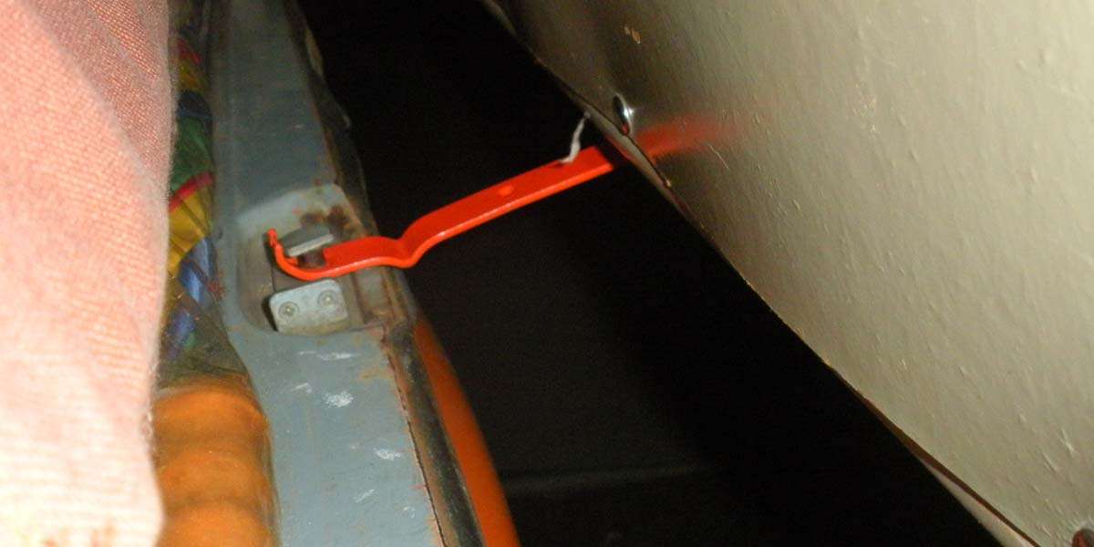

Vor Jahren hab' ich dazu mal eine halbe Stunde vor Abreise ein Teil gebastelt, das ich immer noch gerne verwende, das ich aber so noch nicht bei vielen anderen Bullis gesehen habe:

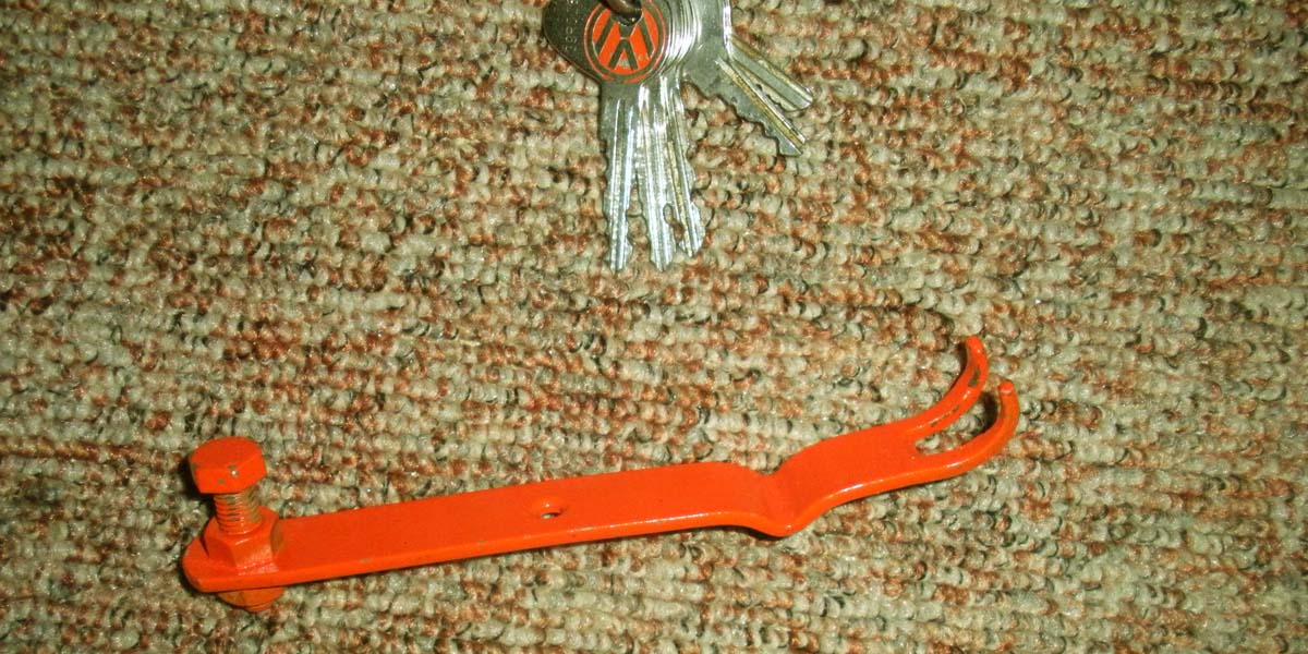

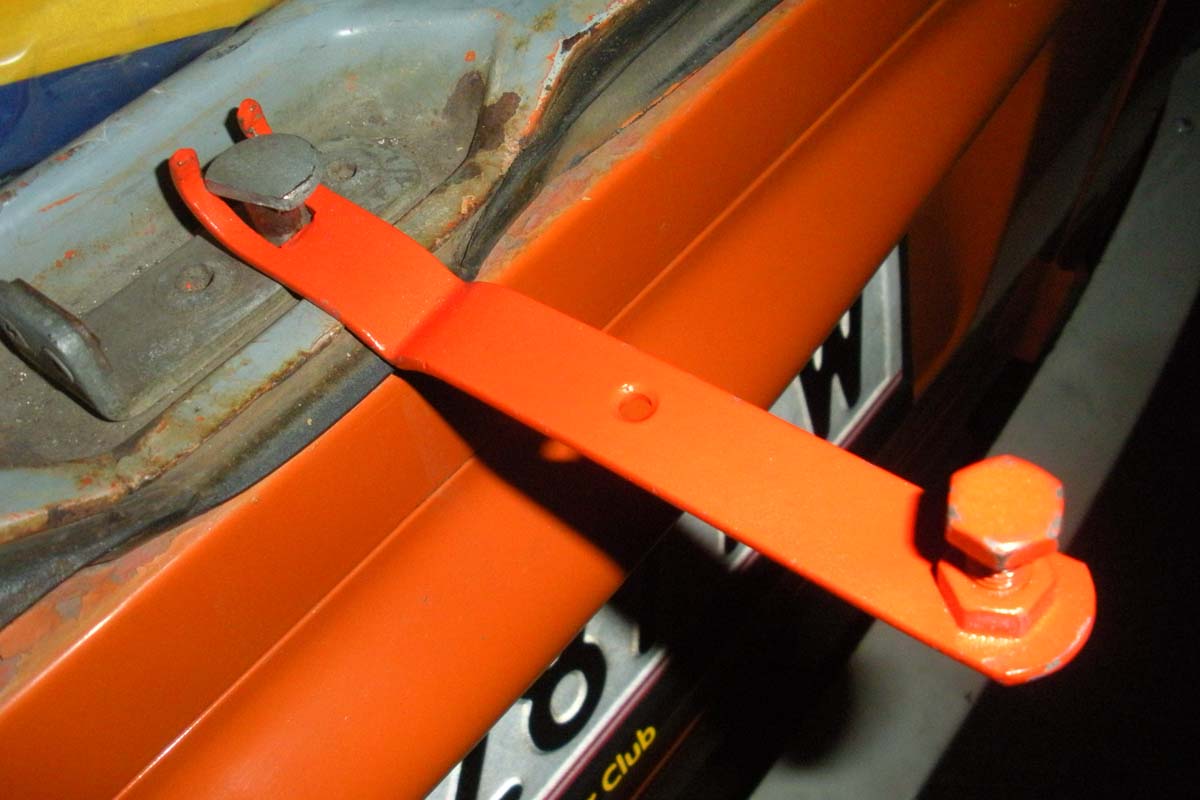

Das Teil ist ein einfacher Eisenwinkel aus dem Baumarkt den ich flachgeklopft habe (jedes andere Stück Flacheisen tut's auch, hatte damals aber gerade keines bei der Hand), auf einer Seite gabelartig eingeschnitten und aufgebogen, auf der anderen Seite ein Loch aufgebohrt und eine Schraube im Durchmesser der Heckklappenverriegelung mit 2 Muttern festgemacht (Superkleber auf's Gewinde, dann geht's auch nur mit Brachialgewalt wieder auf).
Mit dem gabelartigen Ende lässte es sich leicht unter den pilzartigen Teil der Verriegelung einhängen. Die Heckklappe kann dann an der Schraube normal verriegelt werden. Durch die gebogene Form der Gabel sitzt nach dem Abschliessen alles fest und lässt sich auch nicht abziehen oder öffnen.
Je nach Sicherheits- und/oder Frischluftbedürfnis kann das Teil kürzer oder länger gebastelt werden.
Es schläft sich herrlich mit etwas mehr Frischluft!

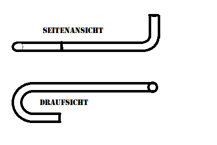

Hab mir sowas ähnliches gebastelt.
Nur aus nem hohlem Edelstahlrohr.
Dazu hab ich das Rohr mit Sand gefüllt, den Sand dann nass gemacht, das Rohr dann erwärmt und langsam gebogen.
Das U wird seitlich auf den Pilz geschoben und dann gedreht. Somit lässt er sich ebenfalls nicht mehr abziehen.
Der nach oben stehende Teil wird einfach in die Klaue vom Schloss geschoben. Er übernimmt dann die Funktion des Pilzes.
Danach einfach abschließen und keiner kommt mehr rein.
Erst gestern Nacht wieder mitten in Berlin genutzt. Macht sich echt gut.
