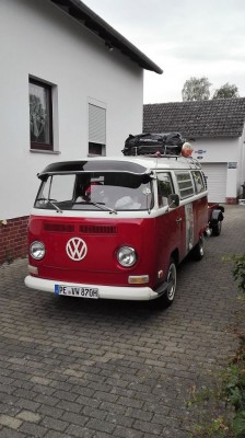

Wir sind gerade fertig mit packen und verladen. Morgen um 5:00 Uhr soll es losgehen: von Wendeburg die A7 runter über Frankfurt, Schwarzwald, unten über die Grenze nach Frankreich, Mülhausen und dann Dole.
So sieht es gerade aus:

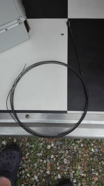

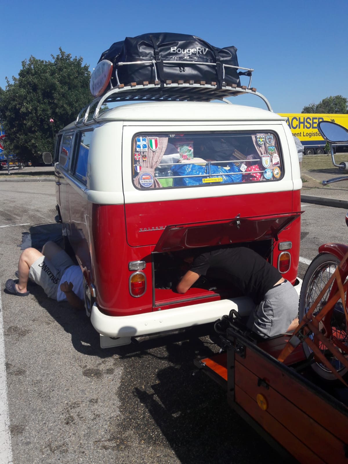

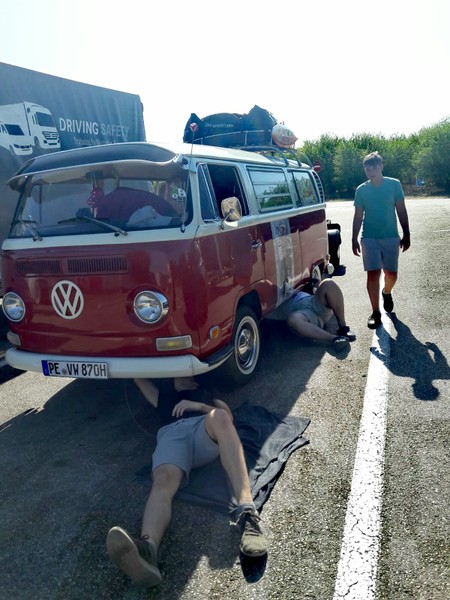

Am Samstag ging es weiter Richtung Süden. Kurz hinter Lyon dann der Klassiker: gerissener Gaszug
(am hinteren Ende abgeschnitten, um das Führungsrohr zu prüfen. Gleich mehr davon). Ist direkt am Umlenkpunkt des TDE-Gestänge gerissen... Aber man ist ja vorbereitet und hat Ersatz dabei:
Leider hatte dieses Reproscheißding am Ende ein zu langes Endstück
Daher hat es nicht durch das gesamte Führungsrohr gepaßt sondern ist am letzten Bogen 2cm vor dem Ende immer hängen geblieben... Mit dem alten Gaszug erstmal "von hinten gestochert" (beim Bulli, nicht bei meiner Frau
): Rohr frei. Also mit Seitenschneider und Feile das Ding kürzer gemacht und nach einer Stunde war das Teil endlich drin.

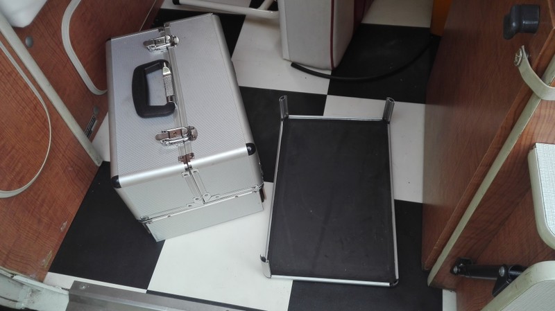

Nachdem der ganze Mist fertig war, geht mir beim Werkzeugeinräumen der Werkzeugkasten kaputt...
Hallo, seit wann gehen Werkzeugkästen kaputt??? Eigentlich soll mit dem Zeug etwas heile gemacht werden...

Mensch Gisel,
Du hast ja ein ganzes Mechanikerteam beschäftigt.
Ich zähle mindestens drei Leute, die da unter, im und über dem Bus liegen
Fahren die mit einem eigenen Servicefahrzeug, wie bei der Tour de France hinterher?

Hi Tom,
ne, ne, keine Angst. Eigentlich müßte der Bulli gut genug in Schuß sein, dass ich das nicht brauche.
Sind meine beiden Jungs. Da habe ich gerade versucht, den Gaszug durchzustrecken. Einer hat im Motorraum geholfen, der andere kam gerade vom Klo...
