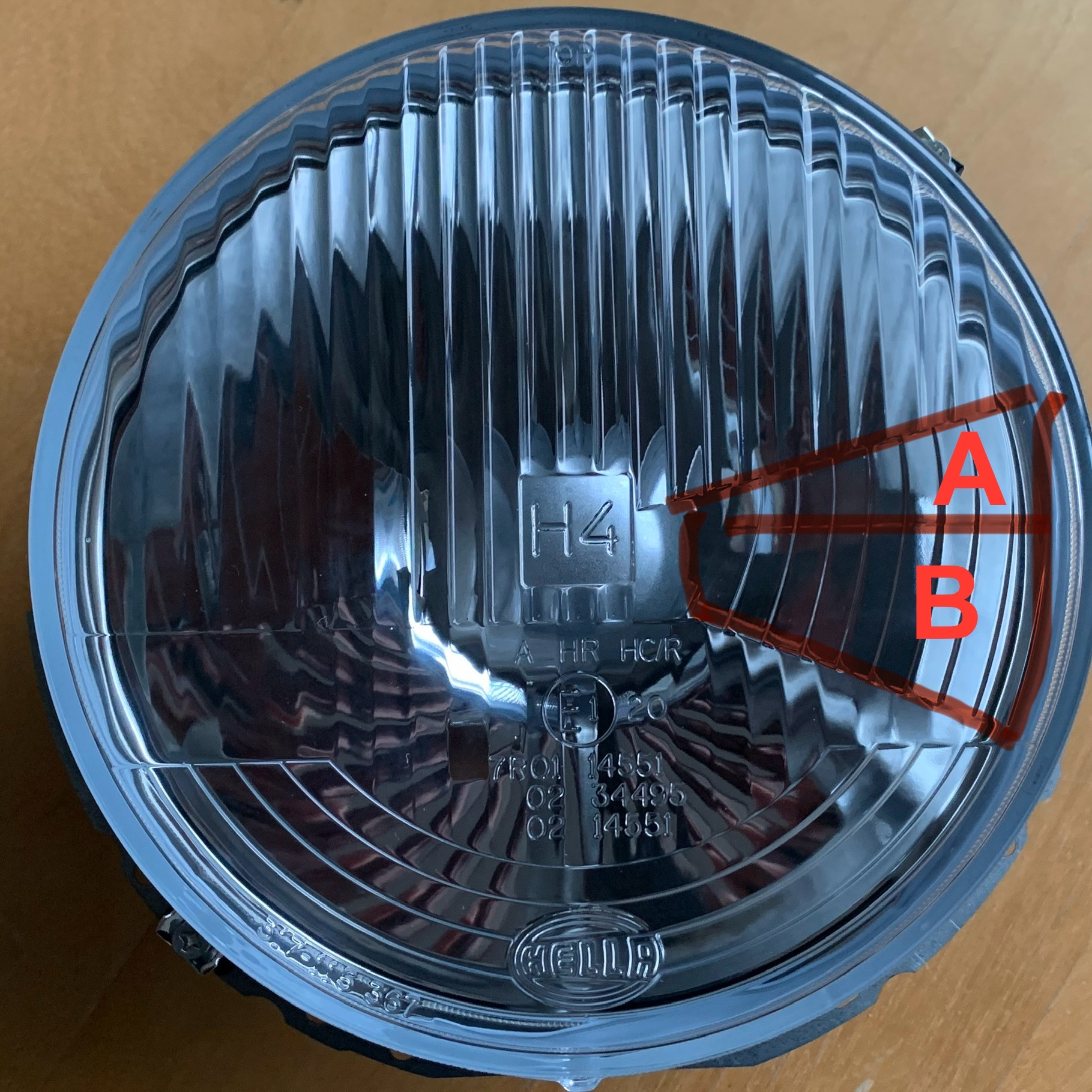

Ich habe eine Frage zum Abkleben der Scheinwerfer wegen Linksverkehr. Sind auf Osram LED umgerüstet, daher möchte ich das schon machen, auch wenn 84,643% der Kommentare im Netz lauten "habe ich noch nie gemacht und hat sich auch niemand beschwert.".
Man soll "das Dreieck" abkleben. Kann mir jemand sagen, welcher Bereich auf dem Foto genau gemeint ist? A, B oder beides?
Danke und Gruß

Bullischorsch hat geschrieben: 21.02.2024 17:23 Kann mir jemand sagen, welcher Bereich auf dem Foto genau gemeint ist? A, B oder beides?
Hmm, ich habs damals "empirisch" ermittelt, ohne mir vorher großartig Gedanken zu machen. :D
Mein Sohn hat die Tischplatte ins Scheinwerferlicht gehalten und ich habe mit einem Brotbrettchen direkt vor der Streuscheibe den Bereich bestimmt, den ich dann mit Tesa-Textilband abzukleben hatte. :wink:

möchtest Du wirklich Nachts fahren oder nur das „Tagfahrlicht“ optimieren ? Denn wenn es um das Fahren bei Tageslicht geht würde Norbert‘s Methode doch ausreichen.
Danke und Gruß
Georg
Hallo Georg,
beides. Wir hatten uns letzten Sommer die Kleber aus dem Netz besorgt. Die sind aber nicht eckig sondern rund. Von der Größe her decken die beides ab, ich hab sie einigermaßen mittig in den Bereich geklebt.

Habe jetzt bei den Schweizer Kollegen ein Bildchen gefunden, da reicht tatsächlich etwas schwarzes Tesa.
