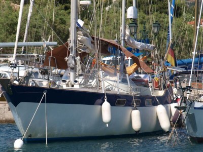

:? hmm, klingt irgendwie net so richtig nach urlaub!
was meinst du mit "schiff gekauft", das da auf dem foto?? :shock: :shock: :shock:
...ich hab ja auch paar boote (und alle führerscheine), aber leider hats nur für canadier gereicht :heul:

jau!!!
Ist wie ein Bulli, nur auf dem Wasser (Bj. 78) und ein Haufen Arbeit.
Aber Spaß machts.
Ahoi :fish:

Glückwunsch zu deinem wunderschönen Boot (von weitem zumindest).
Viel Spaß damit und auf das dein nächster Urlaub Pannenfrei wird!

Spektakulärer Bericht, spektakuläres Schiff! :respekt:
Wie lang?

Bulli 4,50 m
Schiff 13 m
Ich 1,93 m

Na, zumindest bei der Körpergröße kann ich grob mithalten..., mit der Buslänge auch (hab sogar Anhängerkupplung...), aber das Schiff ist ja so was von genial! Da werde ich wohl kaum jemals mithalten können, der ich mich maximal mit dem Gedanken trage ne Jolle oder so was an den Strand zu legen, also eher Richtung 4,25 m... Was hast Du denn da für ein gutes Stück?
Edit: habs bei der Vergrößerung eben selbst entdeckt, eine Bavaria. Sehr schön, wirklich!

Das Schiff ist übrigens eine Ketsch von Wauquiez (Amphitrite) ähnlich wie Hallberg Rassy falls das was sagt
Bavaria ist der Name vom Vorbesitzer (jetzt "Jumping Jack")
