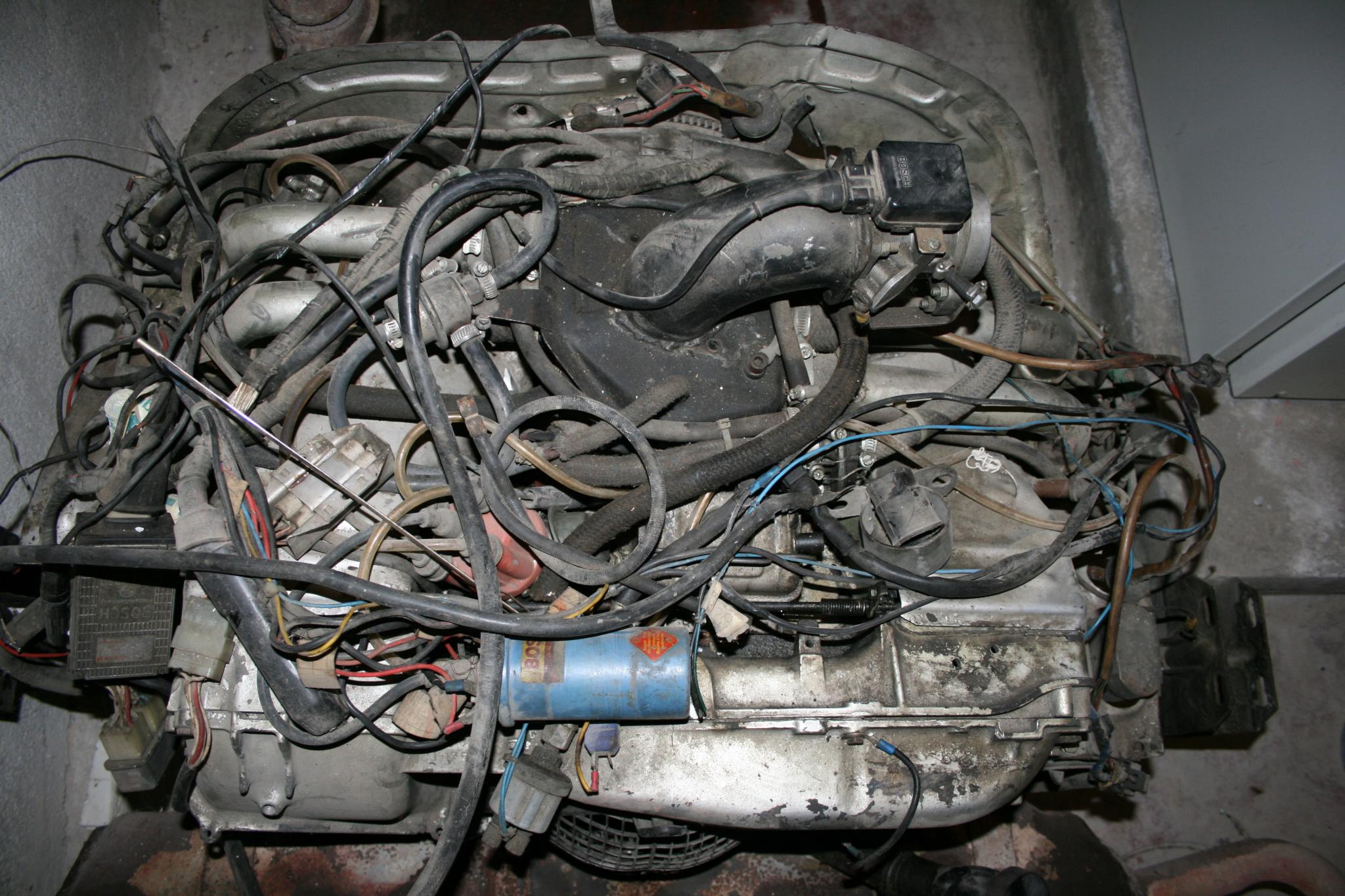

dachte das wäre auch mal ein thema wert....
hier mein 2,4L eigenbau

wat für ein Chaos :wall:

ja der Verschlauchungsplan vom GB :shock: hat mich auch schon zur Verzweiflung gebracht..........

Da fällt mir spontan ein Auszug aus Wikipedia ein:
Die Hydra (griechisch Ὕδρα) ist ein vielköpfiges schlangenähnliches Ungeheuer der griechischen Mythologie.
Viel Erfolg wackerer Herakles!

mmh... 2,4l mit Einspritzer und Hydros. Das würde ich mir auch gerne mal bauen.
Zusammen mit der kontaklosen Zündung extrem Wartungsarm. Nur noch Ölwechsel...
Was ist das denn für eine Einspritzanlage?

Die Idee ist schon ok, meiner Meinung nach aber in Modellkunde und mit allen nötigen Spezifikationen/Änderungen und auch mit Bildern im Rohzustand/Aufbau. Statt dessen steht dort ein thread der sich mit dem Thema Zulassung in Hessen beschäftigt :?: Aber so könnte jeder mal seine Antriebseinheit vorstellen. Denn es kommt ja öfter mal die Frage nach sinnvollen/machbaren Motorumbauten auf. Dann könnte man immer hierher verlinken.

Dazu noch eine kleine Beschreibung von Erwartungen an einzelne Umbauteile und dann tatsächliche Erfahrungen. Aber einfach so ´n Bild von nem zugestaubten Aggregat?
Los Theo - laß mal mehr hören!

Sgt. Pepper hat geschrieben:mmh... 2,4l mit Einspritzer und Hydros. Das würde ich mir auch gerne mal bauen.
Gruß Stephan
der kabelbaum ist vom opel GTE wie auch luftmengenmesser und kalstartventil
das steuergerät ist vom citroen CX ,luftsammler und saugrohre vom 914
