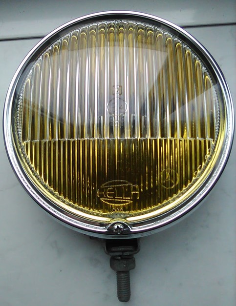

Ich finde runde Zusatzscheinwerfer schöner.
Das sind Hella Luminator compact. Einmal Nebel und einmal Fernscheinwerfer.
[Edit Thorsten auf Anfrage: Foto getauscht]

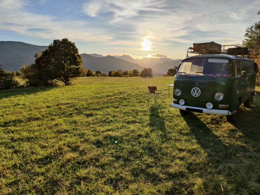

[attachment=0]20170902_HS_01825.JPG[/attachment
Bitte schön
Liebe Grüße Martin
Bitte schön
Liebe Grüße Martin

Re: [Bilder] Eure Zusatzscheinwerfer
Hey Martin,
sehr schick.
Weißt du auch, welcher Hersteller und Typ das ist?
Gruß woita
sehr schick.
Gruß woita
