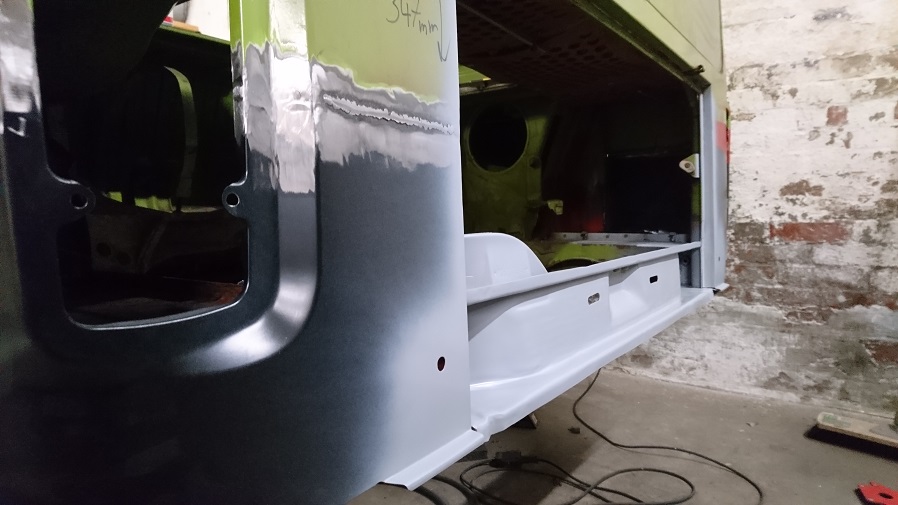

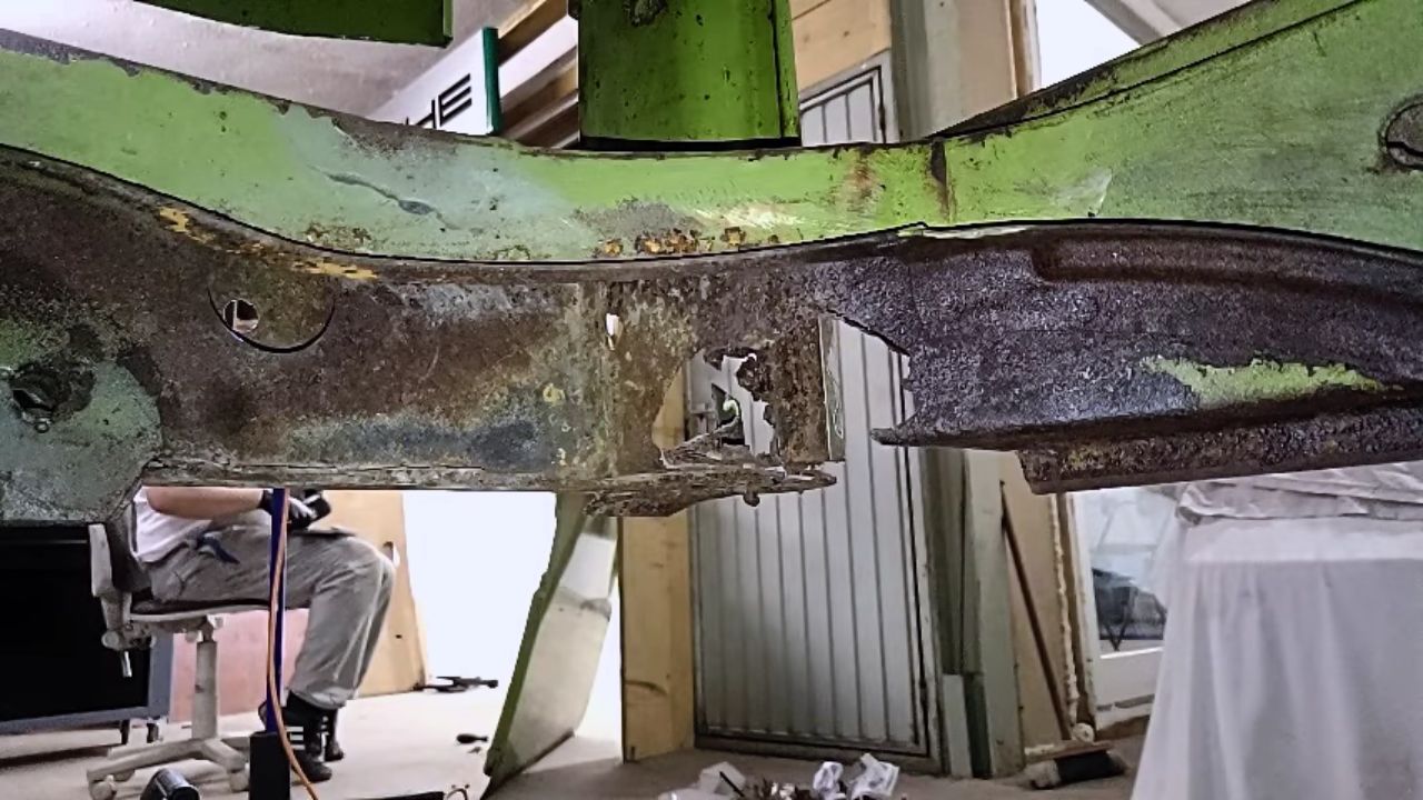

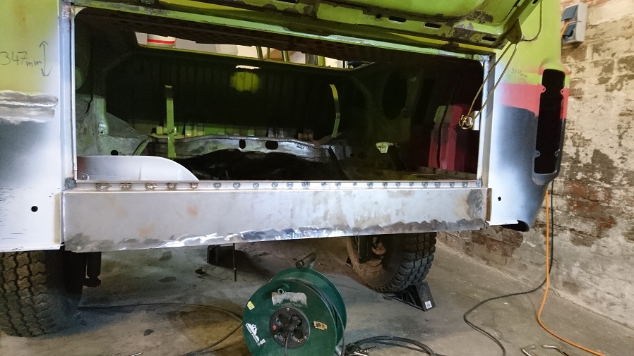

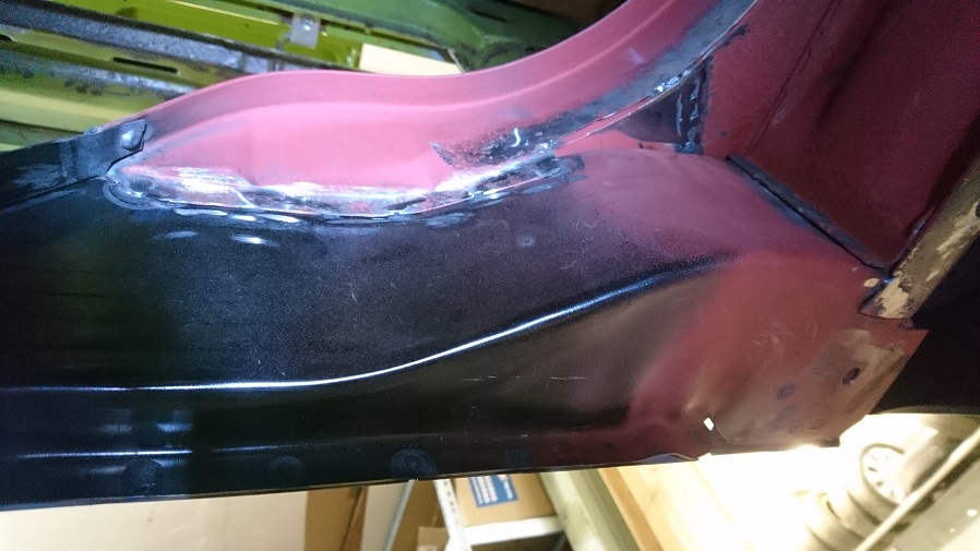

Sytronic1987
- Beiträge: 213
- Registriert: 13.06.2016 08:23
Re: T2b Westfalia Berlin Restaurationsdoku
Mohoin,
hier mal wieder ein Update von meiner Resto. Die letzten Wochen ging es gut weiter, leider ist das Video noch nicht fertig, aber es wird bald wieder eins kommen
Hier mal n paar vorher nachher
Es geht voran mit dem Projekt! Das optimistische Ziel ist das Maikäfertreffen 2018
Marvin
Marvin
