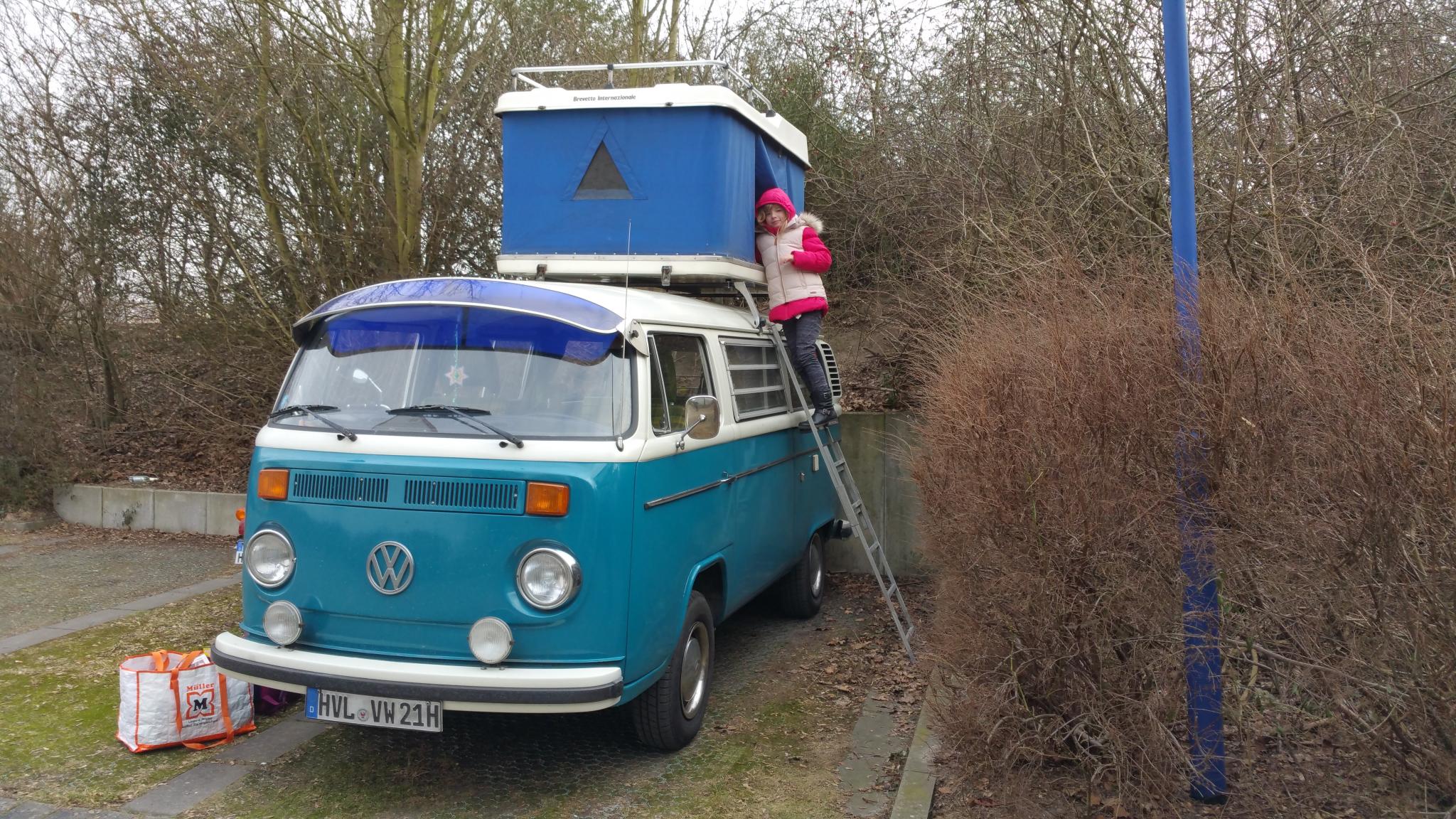

Unser letztens erworbenes Dachzelt von maggiolina richtig auf dem dachträger montiert und gleich mal ausprobiert. Unsere Tochter liebt es jetzt schon.

Sehr sehr hübsch.
Musste nur aufpassen.
Nicht das der Rettungsschwimmer jetzt seinen Ausguck auf dein Dach verlegt, wenn du mal am See stehst.

Wie cool - das ist dann oben noch ne Reling für Gepäck drauf?

Hallo, ja die Reling vermittelt den Eindruck man könne da was aufladen.
Da ich jedoch das baugleiche Dach ( meins ist 165cm breit) habe kann ich aus langjähriger Erfahrung sagen, besser nichts drauf tun, weil die obere Schale eh an der Auflage nach meinem Gefühl zu arg rumreibt.
Hinzukommt noch, dass die Kinematik sich, gerade beim ersten Anheben, auf Grund der ungünstigen Hebel Verhältnisse sowieso schwer tut. Da würde ein Beladung zusätzliche Schwierigkeiten bereiten.
Wichtig ist bei dem Dach, den Stoff sauber nach innen falten vor dem finalen Verschlüssen und mittels Handkurbel ein wenig Schliessdruck auf die Sache bringen. Die drei Spannhebel stramm einstellen sonst klappert die Oberschale.
Bei uns fährt das Dach auf dem Defender auch im Gelände rum.
