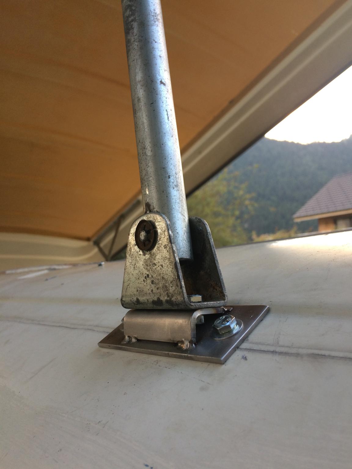

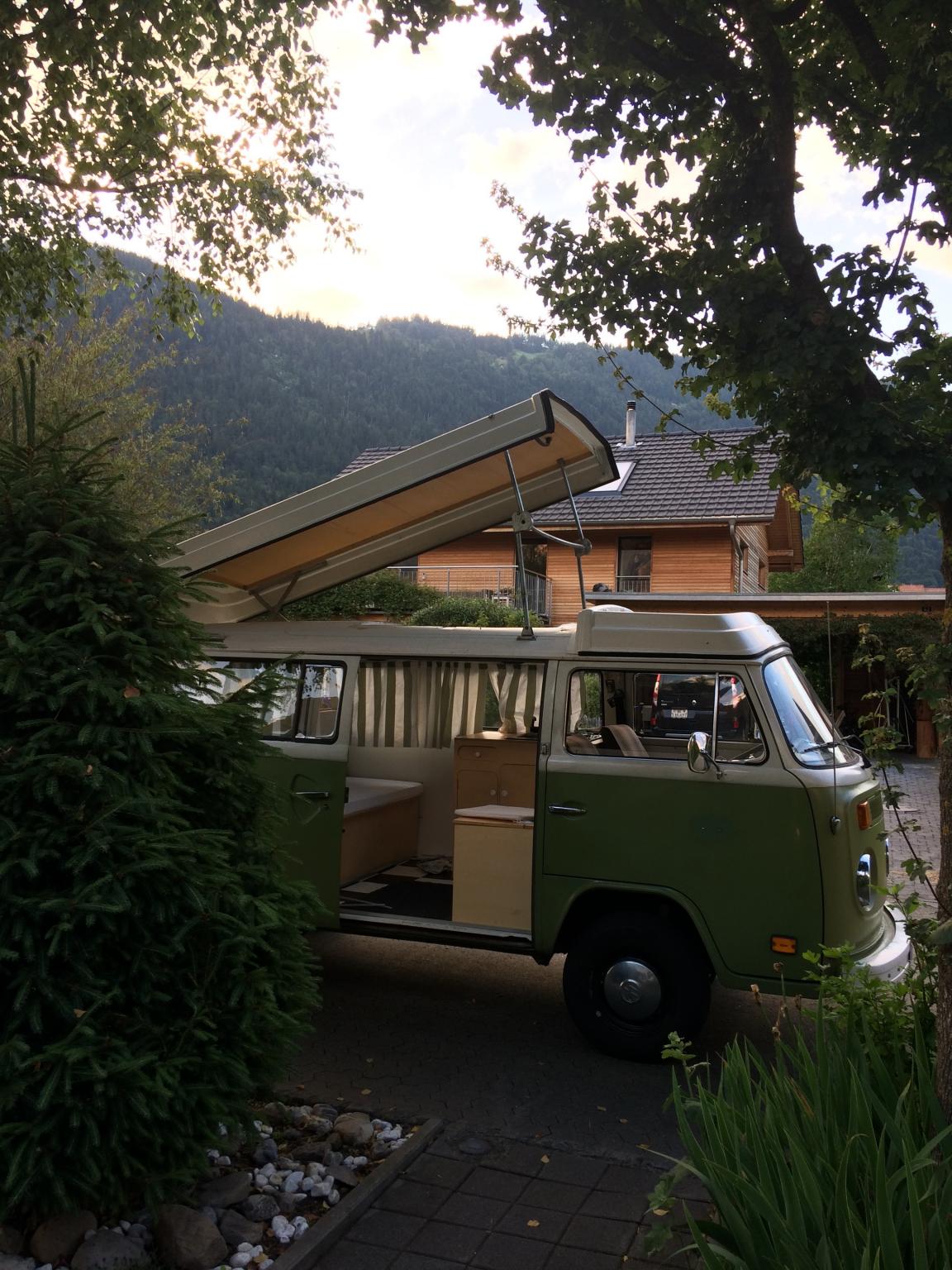

Hab es dieses Jahr gemacht (und würde es immer wieder tun):
- Loch im Dach bleibt gleich gross wie kleines Aufstelldach (Pilz)!
- Scharniere grosses Dach hinten auf Bullidach geschraut mit grossen Unterlegscheiben (Verstärkung).
- Klappscharnier vorne mit Edelstahl-Winkelkonsolen (runde Dachform ausgleichen)
- Bett oben liegt mit Matraze (45mm Dicke) auf Dachwölbung
- Unterbaubett aus Holz gleich Dachwölbung aus für Bett
- Bett ist 1/3 klappbar (Stehraum Bus wenn Bus nicht benutzt wird)
- Bei Matraze 45mm bleibt Luft zum zirkulieren unter dem Dach
Endlich Platz ohne Ende! Von aussen sieht m.M. nach keinen Unterschied zum Standard-Westfalia Bus?

das scheinst du mit den Adaptern recht clever gelöst zu haben. Auf die Innenansicht bin ich auch gespannt.
