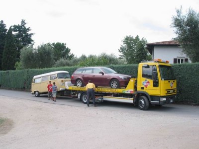

Gardasee 2006 - ein Ventil hat sich in den Zylinderkopf eingearbeitet. Tolle Show für die Jungs vom Nachbarstellplatz. Beim vorderen BMW übrigens Elektronik - nix ging mehr.
