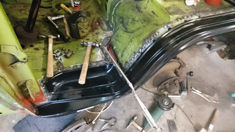

meine Frage hat sich dann mehr oder weniger selbst beantwortet. Die allgemein gehandelten silbernen Kniestücke in "TOP" Qualität sind 1/3 dünner als das originale Blech, schön gearbeitet - aber bei mir ist es 10mm zu lang! Der Radlauf zur Tür selbst passt gut, aber die Trittstufe unten um die A-Säule ist zu lang, sodass es nicht zwischen A- und B-Säule passt. Das war dann der ausschlaggebende Faktor das originale Kniestück zu nehmen. Den Radlauf innen habe ich dann selbst schön gemacht und das Loch für den Schlauch der Bremskraftverstärkerentlüftung (geniales Wort) hat genau den Durchmesser eines 50 Cent Stückes, womit man super anreißen kann :mrgreen:
Samstag geht das große anpassen los. Resümierend muss ich sagen, noch ein Kniestück trenne ich nicht raus... was ein Scheiß. Teilweise waren die Schweißpunkte näher zusammen als mein Schweißpunktbohrer dick ist, sodass immer Ränder noch verschweißt waren, ich aber nicht überlappend nochmal bohren konnte. Und es waren gefühlt tausende Schweißpunkte... :wall:

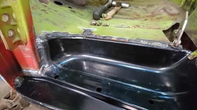

Das Kniestück ist endlich drin! Wahnsinn wie schlecht das gepasst hat :motz: . Jetzt weiß ich auch, warum bei so vielen Bussen die Trittstufe nach vorne so hängt. Meins sah im Auslieferungszustand so schlimm aus, dass die Dichtung der Tür darüber gelegen hätte :wall:
Ich hab das dann am Radkasten bis zur Trittstufe geschweißt und danach von hinten das Innenblech gezielt eingeschnitten, um es vorne mit einem Hydraulikstempel zu richten.
Hat super funktioniert. Selbst die Torsion der Trittstufe habe ich damit raus bekommen, also am Bodenblech zu hoch und an der Türunterkante zu niedrig.
Fazit, ein Kniestück im Leben reicht :lol:
