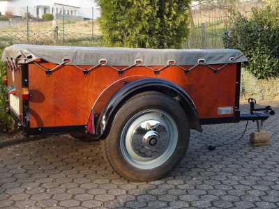

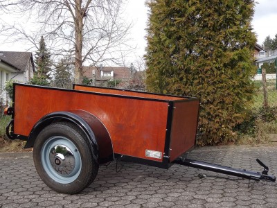

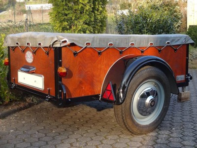

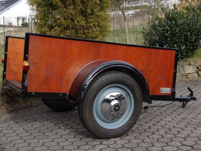

Hallo Zusammen,
vor 2 Wochen habe ich mir einen "Westfalia Frankfurt" zugelegt.
Er soll vom T2a und vom SAAB 2-Takter gezogen werden.
Er ist laut Vorbesitzer angeblich Bj 1943, ursprünglich von der Wehrmacht und es soll eine Lafette darauf gestanden haben !?!?
So zumindest hat es meinem Verkäufer, vor einigen Jahren, der Opa erzählt, der ihm den Hänger damals verkaufte.
Na ja, ob man der Geschichte Glauben schenken darf ?? :wink:
Erstzulassung für den zivilen Verkehr war dann 1948 ...
Eigentlich wollte ich nur die eckigen, unoriginalen Kotflügel durch runde ersetzen, aber wie es so ist ... Voll-Resto :oops:
so hab ich ihn übernommen

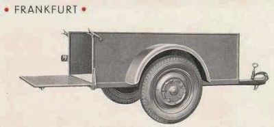

Prospektbild von 1939, so muss er mal ausgesehen haben
optional gab es für´s Militär und für zivil als Sonderbestellung den Laderaum mit Blech verkleidet

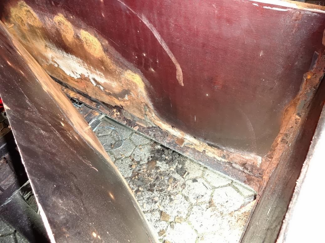

unter dem Blech fault´s seit 70 Jahren

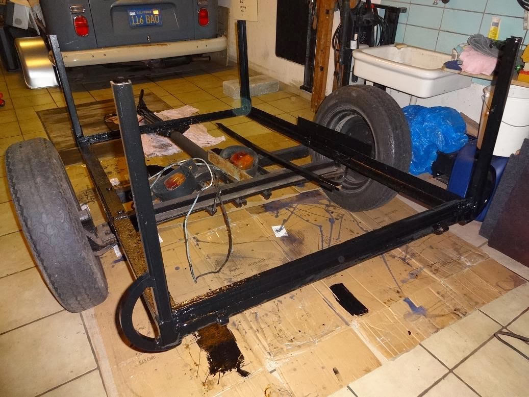

alles entrostet, mit Fertan behandelt und Perma-Film bzw Hammerit versiegelt
ich werde weiter berichten ...
Olly[
Olly
Beiträge: 169
Registriert: 01.08.2012 08:53
Re: [Bilder] Tolle Anhänger für den Bulli u. Gespannbilder
Beitrag von Olly »

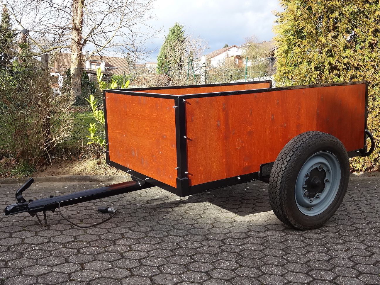

... mal ein kleiner Zwischenstand:
21mm wasserfest verleimtes Birkensperrholz, 3x mit Dickschichtlasur und jeweiligem Zwischenschliff versiegelt, alles mit Edelstahl-Schloßschrauben befestigt und dann die oberen U-Profile wieder an allen 4 Ecken verschweißt :)
Momentan arbeite ich am Boden und an den neuen Haltern für die neuen Rücklichter.
Die neuen (verzinkten) Kotflügel sind beim Folien-Spezialisten, sie werden in Glanzschwarz foliert ...

mal wieder ein Update:
Kotflügel und Lampen montiert
Stück für Stück dem Ziel näher

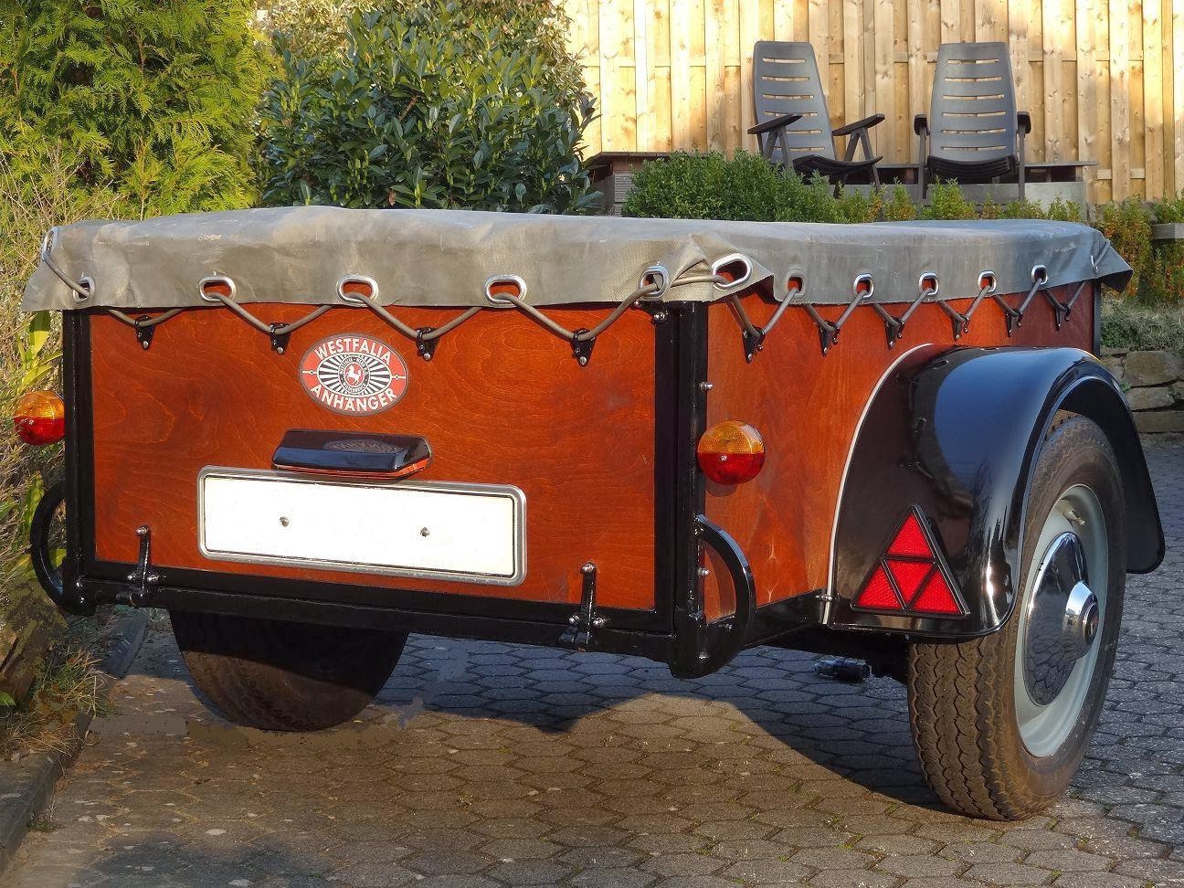

... so, das Projekt "Westfalia Frankfurt" nähert sich dem Ende :D
Ich bin sehr froh, dass ich in der Bucht ein altes Kupplungsmaul, in brauchbarem Zustand, erstehen konnte. Damit hängt der Anhänger, am Auto angehangen, wieder etwas mehr in der Waage und zudem ist es so orischinool :wink:
Viel Arbeit war dann noch, den Heckklappenrahmen (U-Profile) nachzubauen bzw zu reproduzieren, da der alte völlig durchgerostet und verbogen war.
Aber jetzt sind´s nur noch ein paar Kleinigkeiten und der alte Herr kann sich wieder sehen lassen ...
