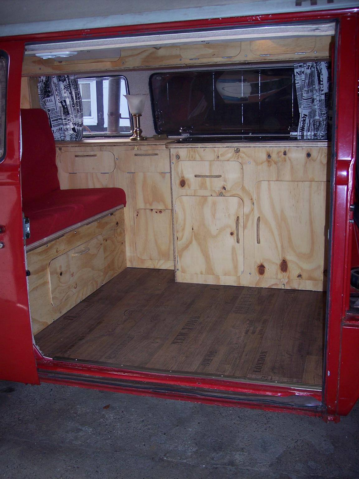

...und hier ist meiner...
...Jetzt mal V8 statt VW...

coole lampen!capt.richardthomas hat geschrieben:...und hier ist meiner...

Seid ich weiß dass es E14 Birnen für 12 Volt gibt, sind der Kreativität keine Grenzen mehr gesetzt!

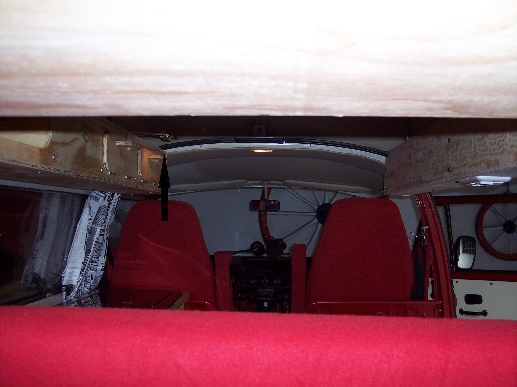

@capt.richardthomas: wo und wie hast Du den denn befestigt? Könntest Du mal eine Innenansicht des Schranks zeigen (Innenansicht der Innenansicht
Danke,
Mrs. Wimmerforth
- Beiträge: 62
- Registriert: 07.04.2010 10:12
Re: bullis von innen
Hallo Harald!
Hinten ist er an die Heckstaubox befestigt. Diese steht wiederum auf den Seitlichen Schrank. In der Mitte ist die seitliche Box mit dem C-Holm befestigt und vorne habe ich von oben durch die Dachhaut (siehe Bild) einige Schrauben gesetzt.
Sitzt, Passt, Wackelt und Hat Luft! Schwere Sachen gehen da nicht rein (auch wenns ginge), aber Tassen, Kaffeepulver, Oldtimermagazine etc. sind da gut aufgehoben.
