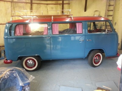

Vollrestauration nach 2 Jahren heute fertig geworden.
Verfasst: 10.09.2014 21:04
von frank c.
Weitete Bilder folgen
Bin stolz wie Oscar - wer immer das auch war-
Heute letzten Handschlag am Bus ausgeführt
Nach nun 2 Jahren habe ich es geschafft. Habe alles vom Schweißen bis zum Lackieren selbst gemacht.
Ist nicht ganz perfekt (Lackbild an verschiedenen Stellen nicht so schön), aber da ich mir das meiste selbst beigebracht habe finde ich das Ergebnis gut.
Nur noch TÜV und dann los.

Wegen der Nachfragen zu den Gardienen.
Bitte nicht lachen......
Der Stoff für die Gardienen waren ursprünglich Bettbezüge von Ikea.
Das Muster und die Farbe haben mir gefallen und so hab ich mir das ganze Set gekauft. Gibt es auch in anderen Farben.
Dann zurechtgeschnitten und oben und unten eine durchgehende Schlaufe genäht. Seiten zugenäht. Je nach Zuschnitt waren verschiedene Seiten ja schon genäht. Stoff ist doppelt, damit auf beiden Seiten farblicher Stoff ist.
Dann schwarzes Gummiseil aus Baumarkt oben und unten im Bus in der richtigen Höhe mit Blechschrauben gespannt und dir Gardienen eingezogen. Hat prima funktioniert.
Grüße Frank. Bilder folgen.

Da kannst du echt Stolz drauf sein, da sind kleine Lackmängel völlig egal, im Gegenteil- das macht den Bus nutzbarer. Schöne Farbkombination, da passen auch die sonst verpöhnten Weißwandreifen gut drauf. Aber willst du wirklich mit den Diagonalreifen auf die Bahn ? :shock:

Die Reifen hatte ich noch rumliegen und ich hoffe das die auf der Straße keine Probleme bereiten.
Mit dem Lack sehe ich auch nicht so eng, es ist für mich ein Alltagsfahrzeug und kein Museumsstück.
Im Lack sind keinerlei Läufer sondern an verschieden Stellen ist das Blech nicht ganz Wellen und Beulenfrei und der Lack auch nicht so glatt. Aber nur an ein paar kleinen Stellen. Im allgemeinen ist die Lackierung gut geworden. Ich find das passt auch zu dem alter des Bus. Zu gestriegelt ist auch nicht gut, da macht man sich zu viele Gedanken über jeden Mückenschiss....
Grüße Frank

frank c. hat geschrieben:Die Reifen hatte ich noch rumliegen und ich hoffe das die auf der Straße keine Probleme bereiten.
Die paar cm Auflagefläche sind das einzige was das schwere Autochen auf der Straße halten - daran solltest man nicht sparen :?
Alte Gummis haben durch Aushärtung nicht die selbe Straßenhaftung wie gute neue... der Bremsweg vom Oldtimer ist schon übel genug.
Schau auch mal ob der Lastindex zum Bulli paßt ("C" für Commercial bzw. es klassische Transporter-Reifen sind mit "PR" Ply Rating) und es nicht Reifen nur für eine leichten Oldie sind.

Die Reifen haben eine Traglast von jeweils 680kg. Reicht das?
