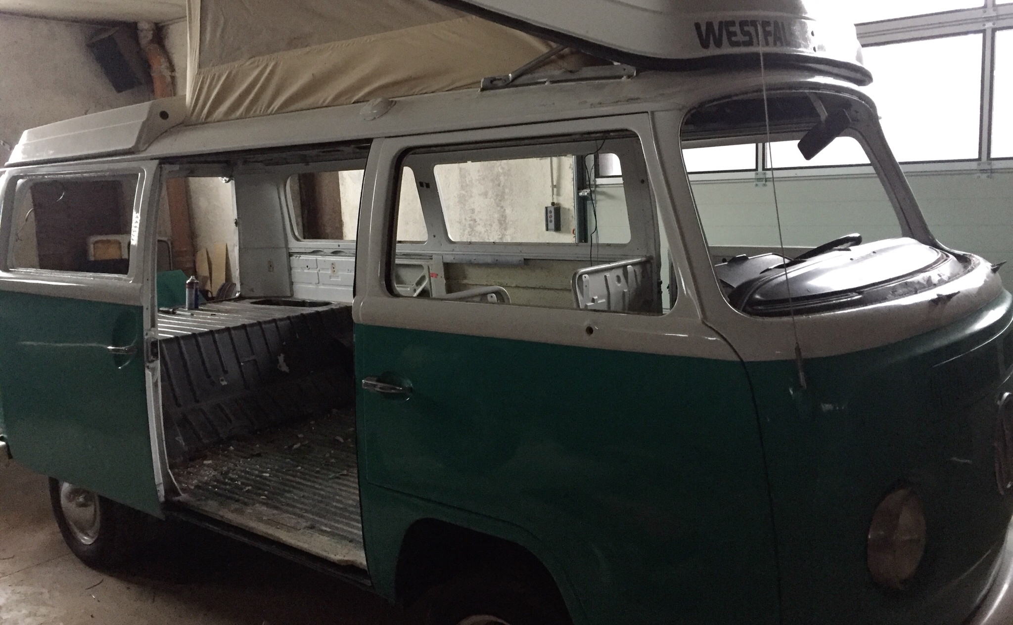

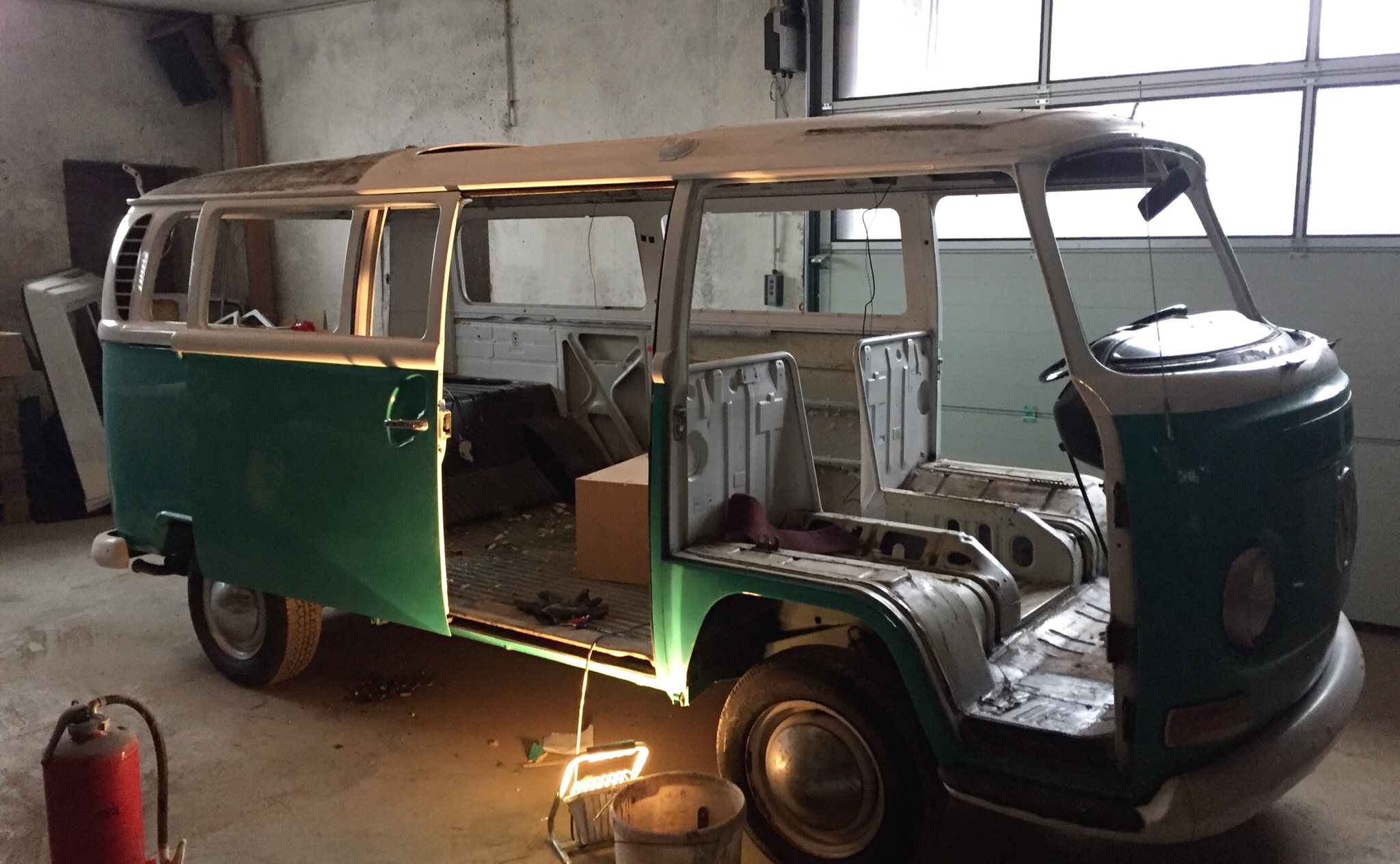

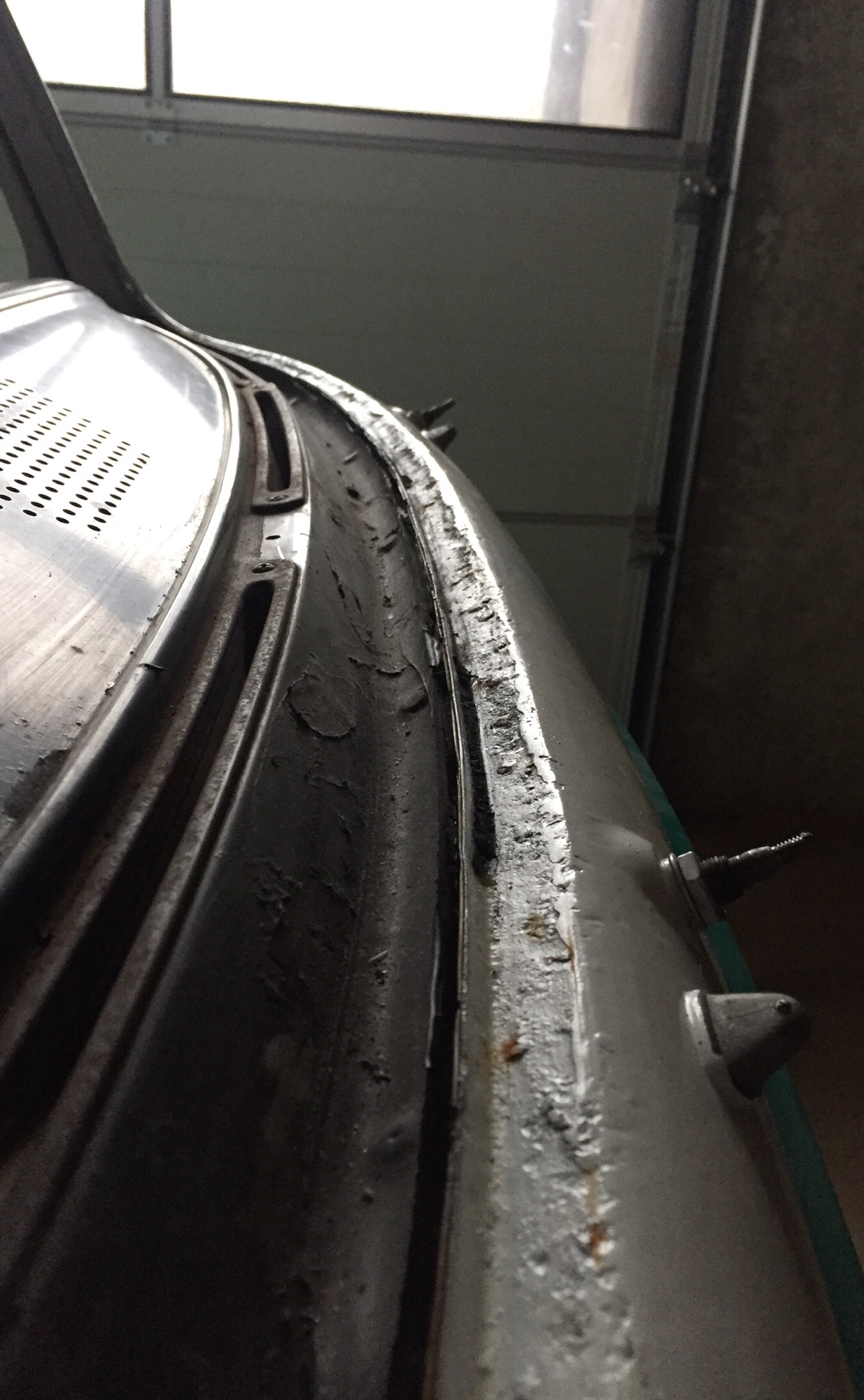

ich habe mich bereits vor einiger Zeit kurz im “Vorstellung der User” Thread vorgestellt und habe jetzt begonnen, meinen Bus zu restaurieren, bin allerdings noch am zerlegen.
Ich werde ab und an (je nach Zeit) ein paar Fotos über den Fortschritt einstellen und bin über Anregungen und Hilfe dankbar.
Der Bus ist leider in keinem besonders guten Zustand und es werden einige Schweissarbeiten notwendig sein.
Ich hab mir keine Frist für die Restauration gesetzt, kurzum, solange es dauert, so lange dauerts halt.......
Viele Grüße Matze
Anbei ein paar Bilder.

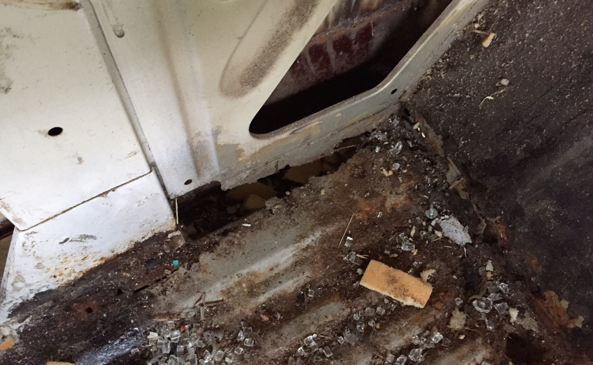

Abgefahren! Mein MJ70 Bus hat fast die gleiche Farbe und wie ich vor kurzem feststellen musste ist auch die gleiche Stelle kurz hinter der C-Säule bzw. Schiebetür etwas angefressen. Allerdings nicht so heftig wie bei dir...
Dann schau am besten auch gleich mal nach unter den Blechabdeckungen der D-Säule. Bei mir hats da fröhlich drunter hervorgebröselt weil die Dämmung dahinter feucht geworden ist und dann die "Rinne" zerfressen hat. Kannst Bilder in meiner User-Vorstellung dazu sehen.
Viel Erfolg!
Das ist übrigens auch eine Gemeinsamkeit: meiner steht inzwischen auch schon seit gut 1,5 Jahren und geht nur Stück für Stück vorwärts :unbekannt:
Viel Erfolg!

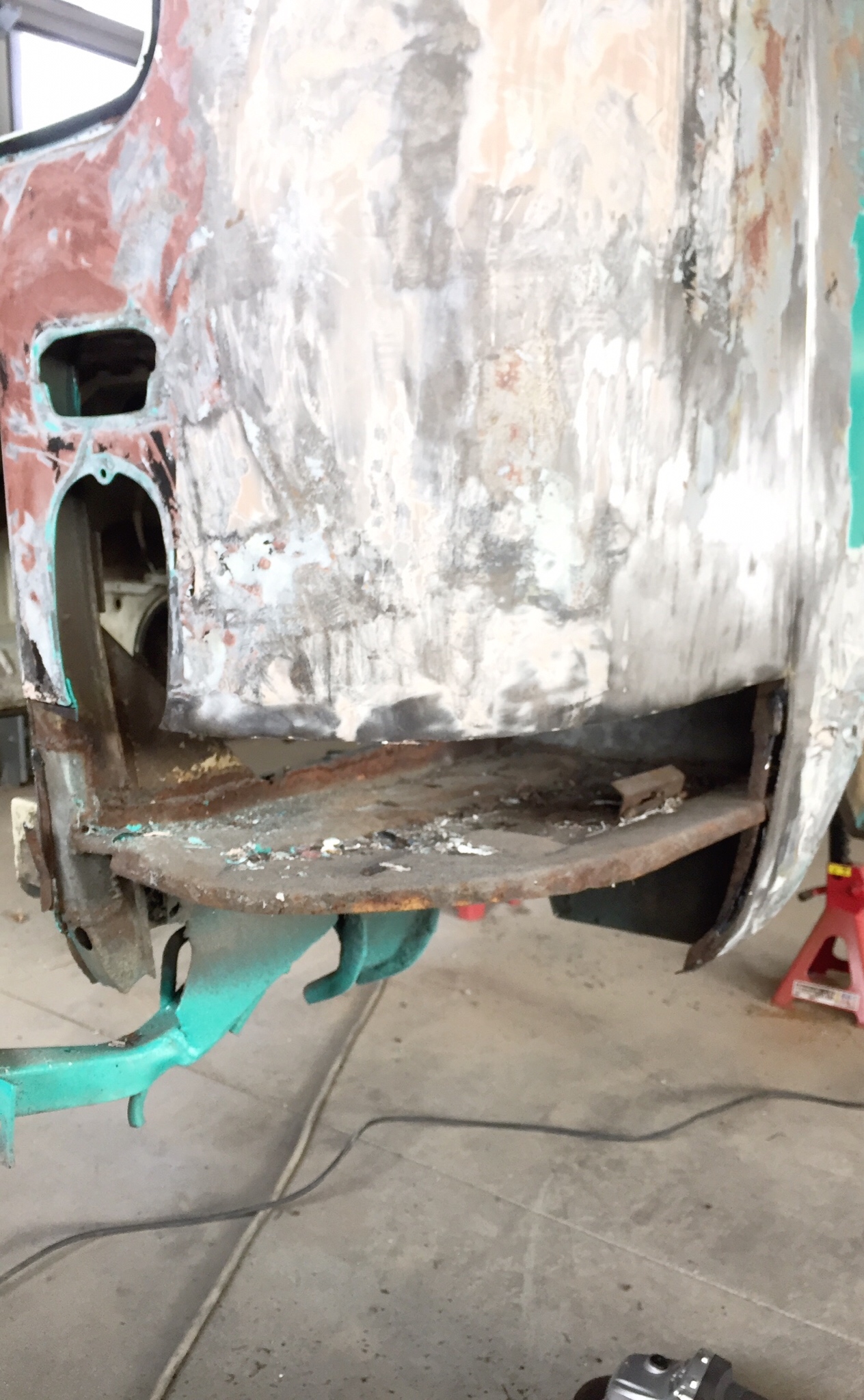

Leider sind da noch einige Löcher mehr.
Ich leg jetzt erstmal alles auseinander und gehe dann Stück für Stück alle Stellen an.
Der Vorgänger hat noch dazu alle Ecken mit Bauschaum und Styroporplatten ausgefüllt, das lässt sich auch prima rauspopeln......
Sent from my iPad using Tapatalk Pro

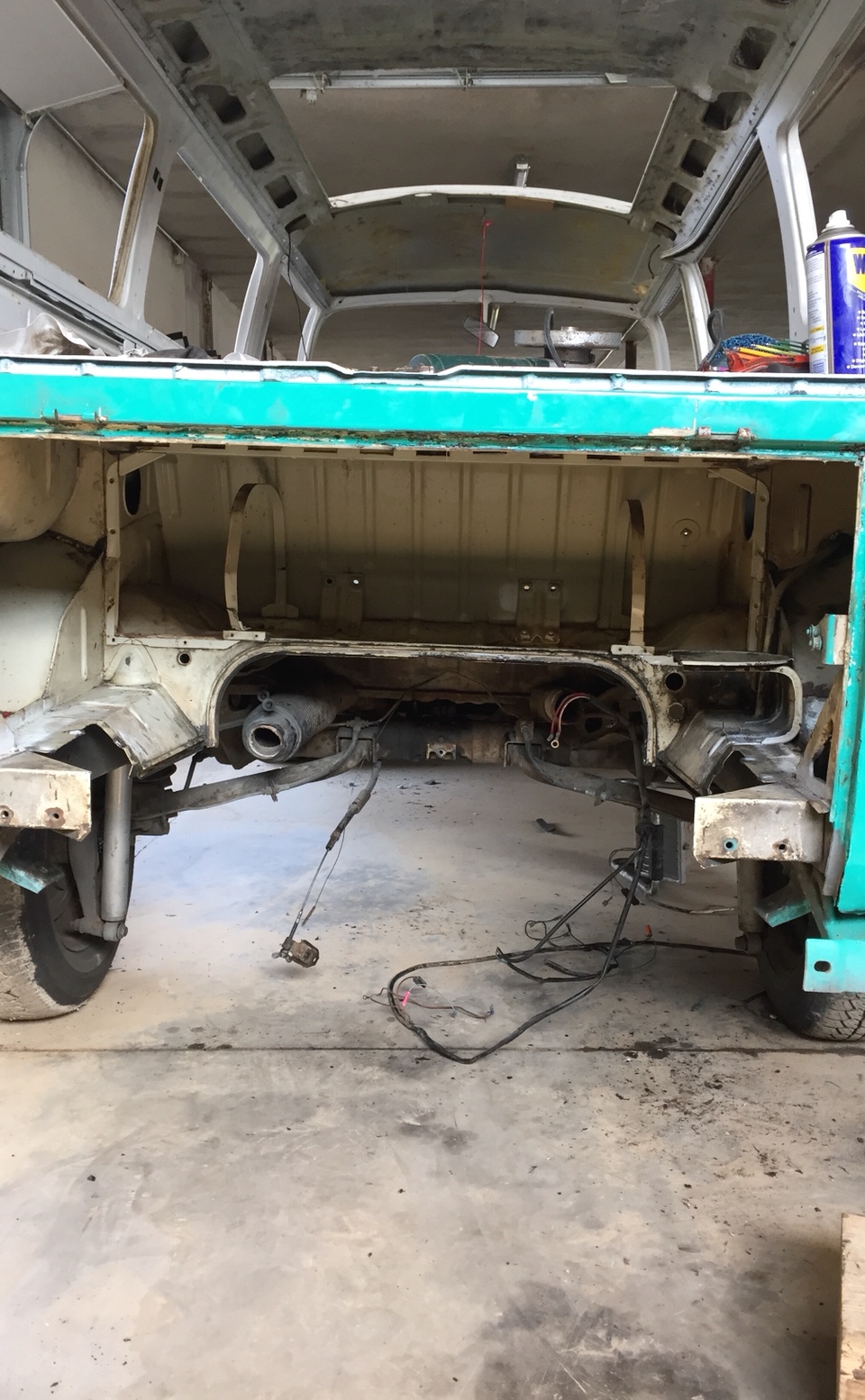

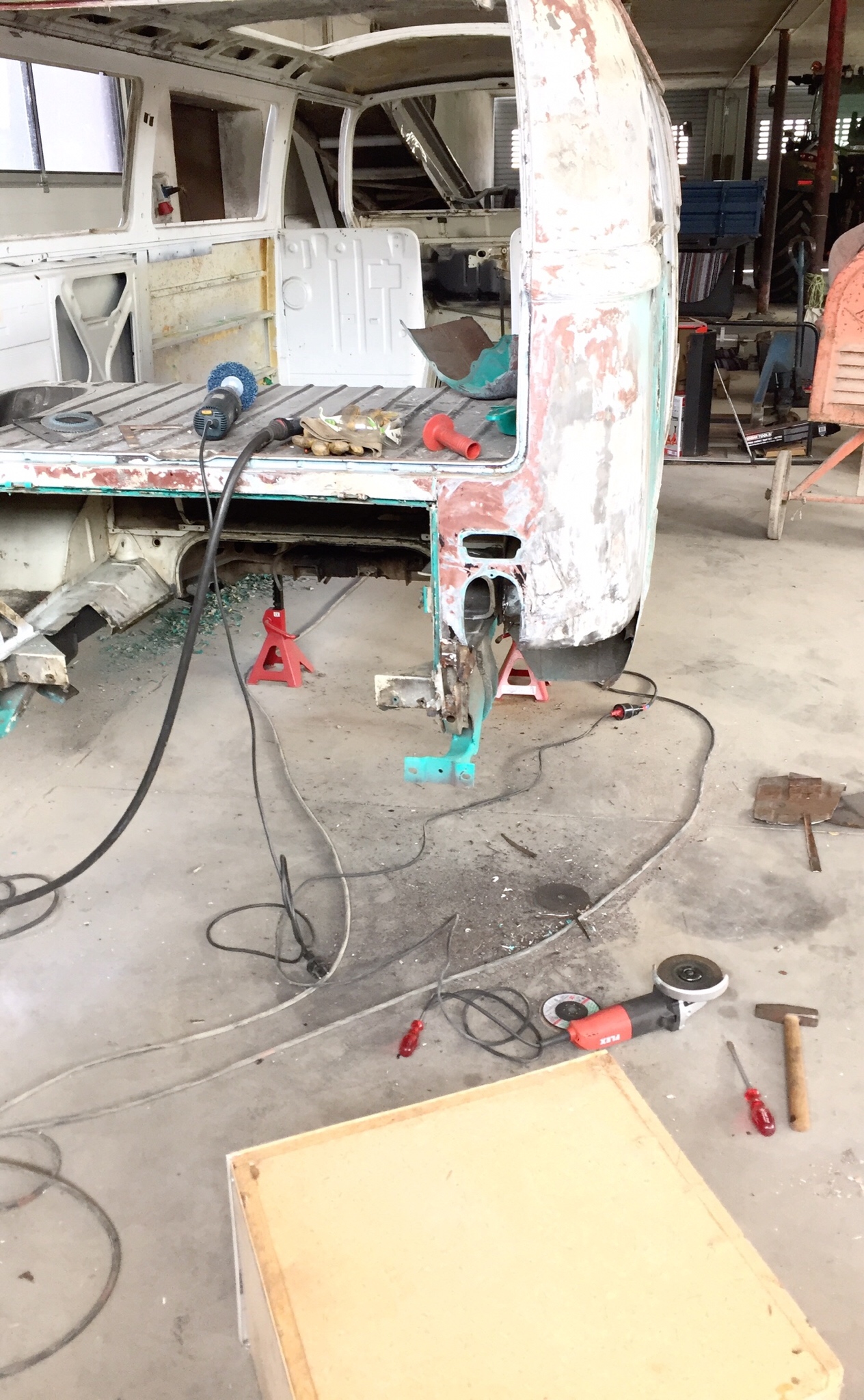

Nach längerer Pause hatte ich heute wieder Zeit was zu machen.
Motor, Getriebe, Tank und einige kleinere Anbauteile ausgebaut.
Der Bus muss jetzt aber erstmal in die Höhe, im liegen ist die weitere Demontage nicht angenehm ausserdem möchte ich mit dem schweißen unten beginnen, Bierkastenhöhe zum sitzen.
Ich habe ausserdem festgestellt, das Der oder einer der Vorgänger den Kabelbaum geflickt und modifiziert hat.
Ich werde den jetzt doch komplett ausbauen und mir Ersatz besorgen.
Sent from my iPhone using Tapatalk Pro

Ich kann Dir ein Drehgestell empfehlen. Da lässt es sich super angenehm daran arbeiten.
Bekommt Manna schon für relativ kleines Geld
wayuu
- T2-Kenner
- Beiträge: 11
- Registriert: 22.10.2017 20:53
Re: Restauration t2a Bj70
ja, da habe ich schon danach gesucht und mir Gedanken gemacht, da ich gelernter Stahlbauschlosser bin, könnte ich es selber bauen, ist nicht so ein grosser Aufwand, aber ich habe mit dem Gestell ein Platzproblem und bin rechts/links doch zu stark begrenzt.

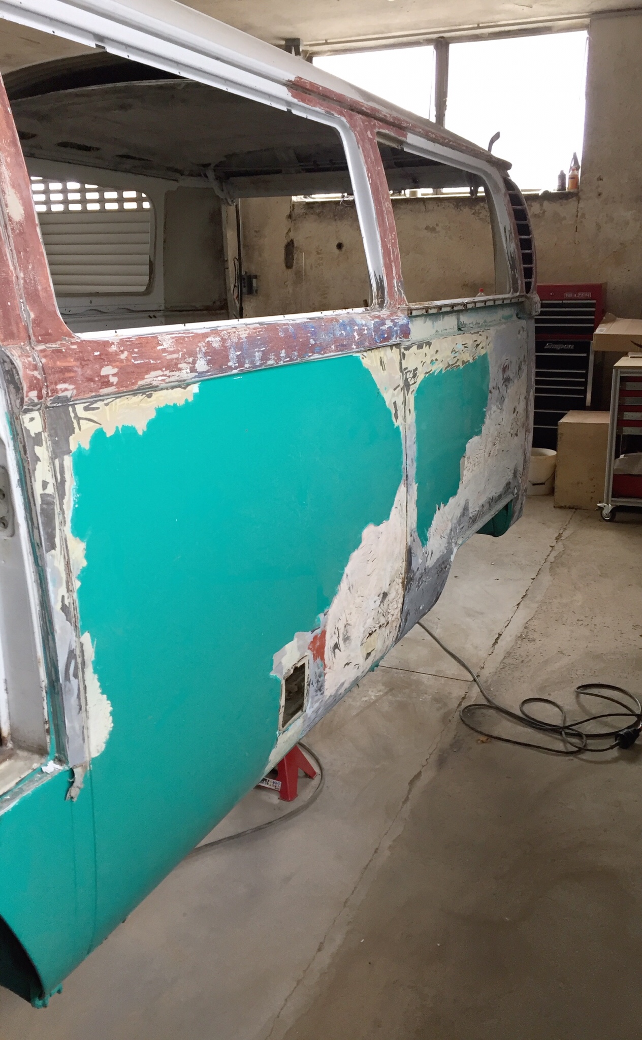

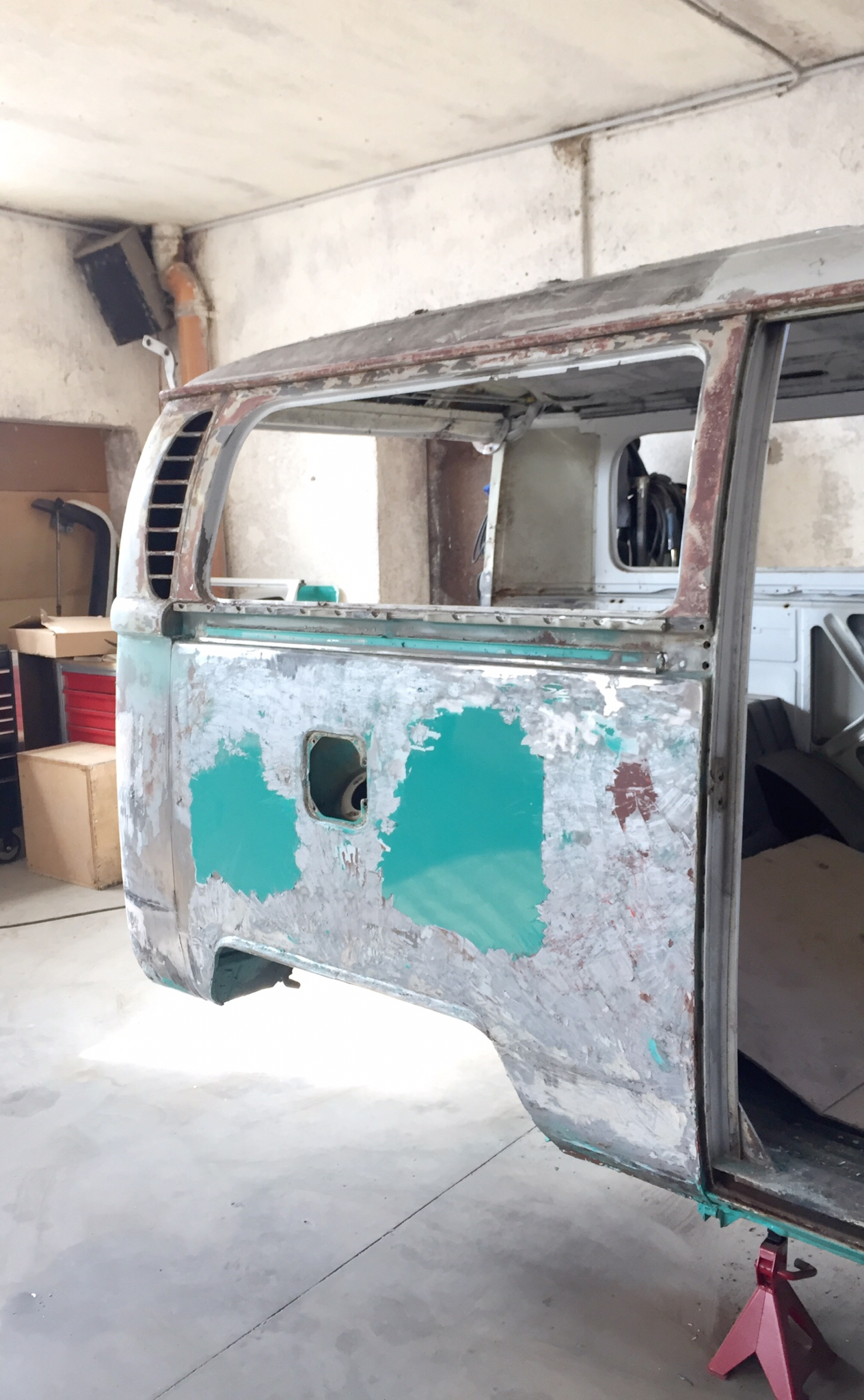

Wieder mal ein update.
Hab jetzt die Kiste zerlegt und teilweise den Lack runter um mal alle Schadensstellen zu sehen.
Tja, da kommt jetzt doch einiges zusammen. Das was schon gemacht wurde, kann man im Grunde nochmal schweissen.
