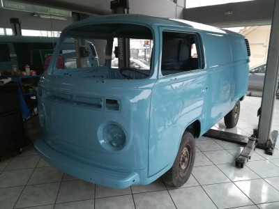

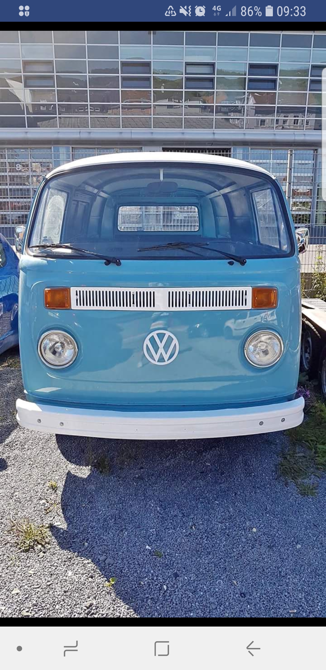

Hallo allerseits,
Ich weiss dass das hier vom Thema nicht richtig passt, weiss aber Sonst nicht wen ich fragen kann. Seit Jahren Träume ich vom Bulli und will meine Träume endlich erfüllen. Den T2 hab ich mir eigentlich nie wirklich angeschaut, weil ich dachte dass man damit nicht weit reisen kann (Sicherheit, Verbrauch, Platz und vor allem Durchhaltevermögen des Motors).
Ich bin aber nun auf einen gestoßen in den ich mich direkt verliebt habe. War wohl ein Transporter in Griechenland und wurde jetzt restauriert, außen sowie im Motor. TÜV, AU und H Kennzeichen sind neu. Motor läuft angeblich super. 1972, Benzin, km stand unbekannt. Keine Innenausttattung, was ich auch nicht schlimm finde da ich mir den Bulli nach meinen Wünschen ausbauen könnte.
Preis liegt bei 13.500 euro.
Macht das Sinn?

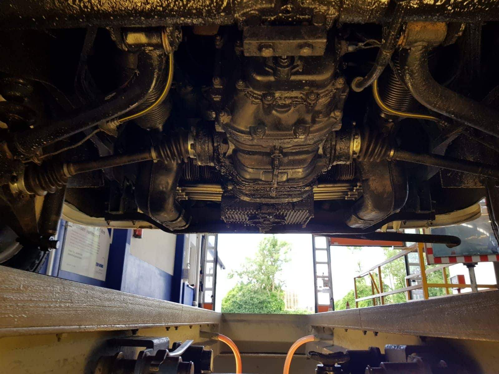

naja, ein Schnäppchen ist das nicht unbedingt. Mit schönem Schriftzug als Deko für Handwerkerbetrieb, ja.

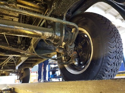

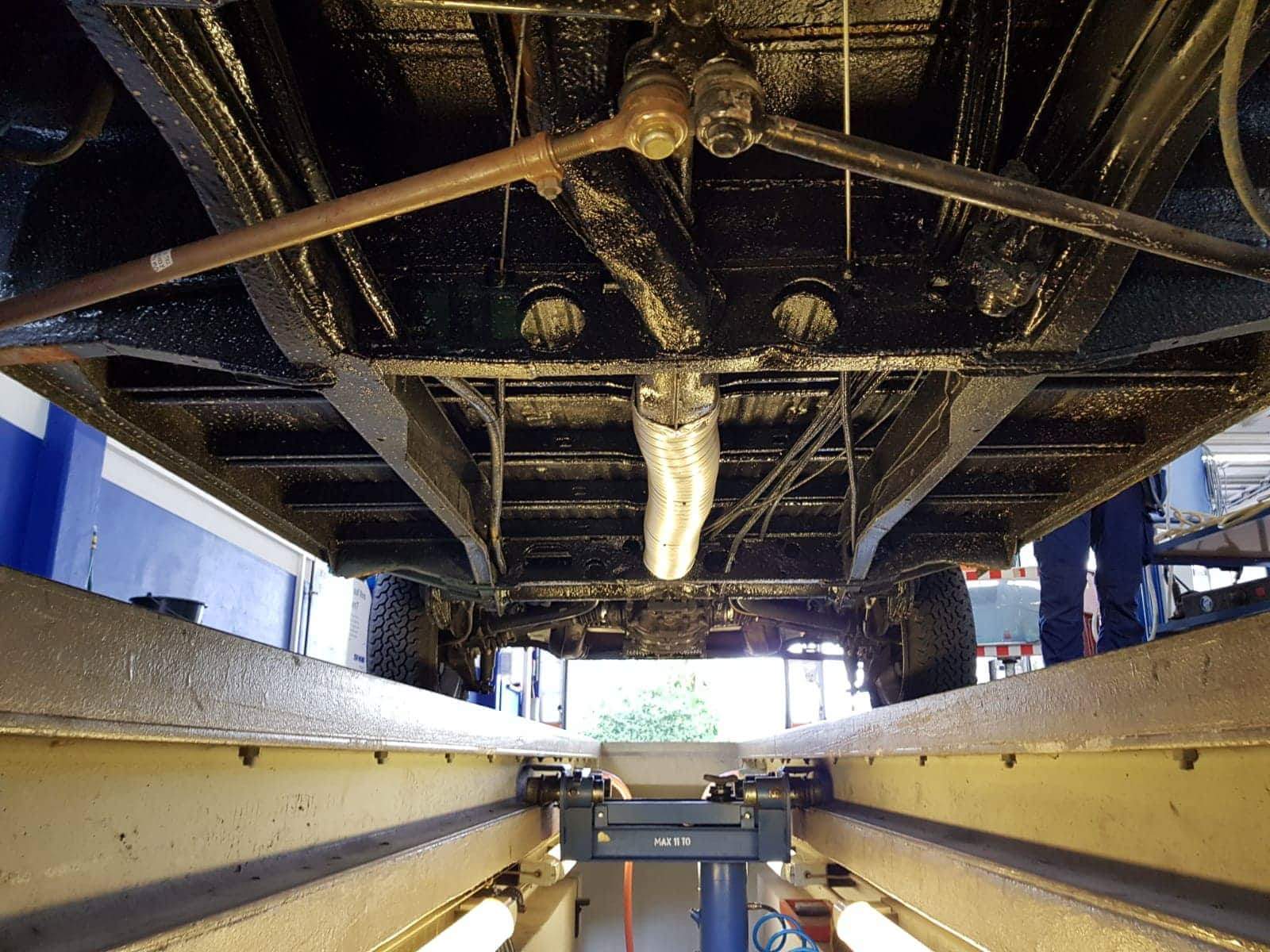

Aber sonst: oben hui.. unten pfui.... was soll man da noch erkennen bei Unterbodenschutzkleister.
Wurde zwar auch unten rum manches rumgeschraubt um ihn wieder fit zu machen, aber mit wenig Liebe...
Motorbleche fehlen, Neuteile unlackiert, günstige China Reifen, ...

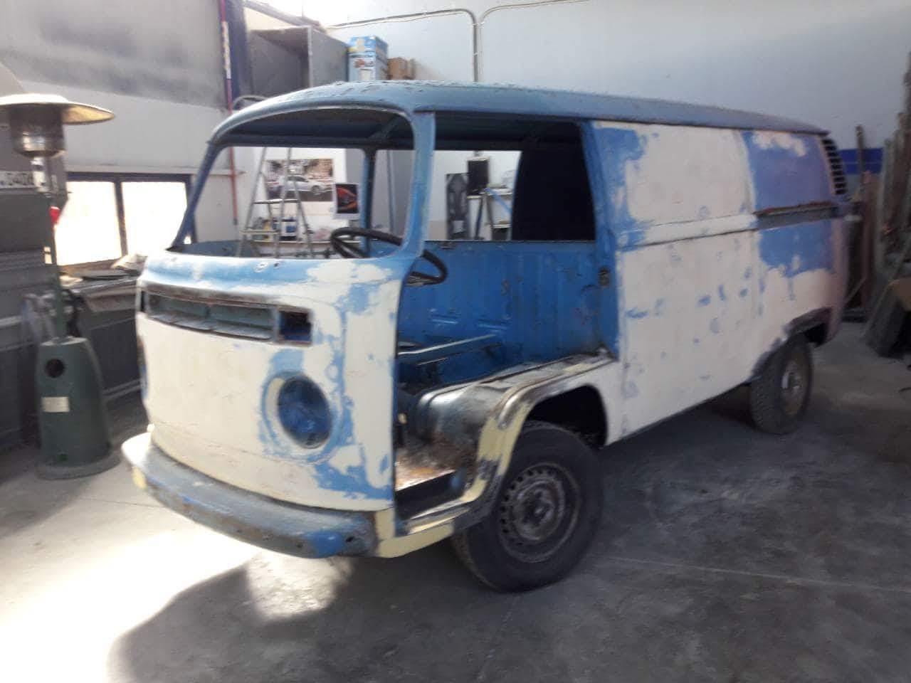

Da fragt man sich auch wie es unter dem frischen Lack aussieht mit der Liebe zum Detail - sieht mir nach sehr viel Spachtelmasse aus.
Zweifarbtransporter waren eher unüblich (teuer) - und wenn dann wäre beim T2b die Dachfarbe bis auf die Gürtellinie runter gezogen -
nicht wie bei diesem und bei älteren T2a. Aber wenn*s gefällt...

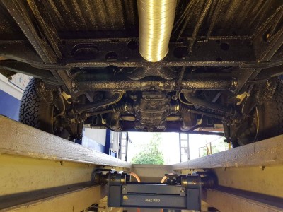

Ich würde mir auch besonders die Achsen anschauen - vorne ist schon geschweisst, am frischen U-Pampel ist aber, meine ich, schon wieder Rost zu sehen, und die Kragen der Hinterachse würde ich auch mal genauer anschauen...
Die Frage von Rolf-Stephan habe ich mir auch gestellt - bei einer Resto jaucht doch heute keiner mehr einen T2 mit U-Schutz voll...
Und eine gute Lackierung alleine kostet schon paar Taused Euro - der Kaufpreis, die Verschiffung, dieHändlermarge - da bleibt nicht mehr viel übrig für den Rest.
Nimm jemanden mit, der sich auskennt zur Besichtigung.

hinten rechts fehlt das Loch im Blech - links ist das Loch vorhanden. Da hat jemand gepfuscht. Die Motorklappe wurde für die Lackierung auch nicht demontiert...Die Gummidichtungen an den Scharnier der Motorklappe sind jetzt auch in Wagenfarbe lackiert
Nö, den würde ich nicht kaufen. Das ist mit hoher Wahrscheinlichkeit ein Blender.

Baujahr 72 ist er mit Sicherheit nicht
zumindest ein 74iger Modell, also Papiere genau ansehen, ob da überhaupt die richtigen dabei sind und die Fahrgestellnr. checken...
Wenn die mit 212..... beginnt ist die gefakt, es sollte mindestens 214.... oder 215... oder 216... sein,

Die vorderen Wagenheberaufnahmen sind Bastelbleche
Die Querträger sind auch gehuddelt.
Und wie hier die Anderen schon gesagt haben: Der U-Schutz ist verdächtig. Das Auto sieht sehr nach "auf Gewinn restauriert" aus...
